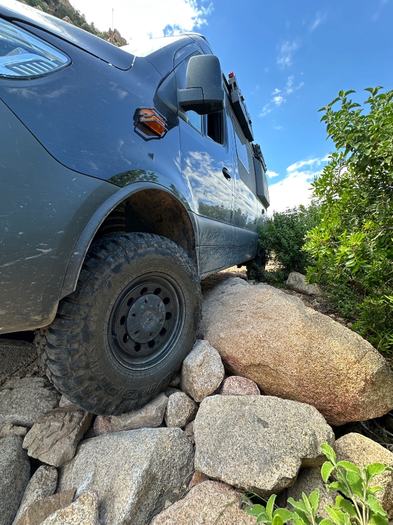

…ich habe auf meinen Dotz Modular Felgen die Original MB Naben-/Schraubendeckel in Kombination mit Hofmann Schrauben (17 SW) montiert. Mir gefällts…🤗

Die Dotz Felgen haben eine höhere Traglast. Mit den original Mercedesfelgen kommst Du ganz schnell ans Limit dessen für was diese zugelassen sind. Das wissen nur viele nicht…265er Reifen haben zwar einige auf der Mercedesfelge eingetragen - ist aber nicht zulässig und ein spitzer TÜVler der sich auskennt, macht das auch ganz schnell wieder Rückgängig - bevor jetzt jemand schreit, die dürfen das.
Selbst bei der Mercedes Schwerlastfelge (sieht identisch aus wie die „normale“) ist man fix am Limit.
Ich habe daher auf das ORC TECH Rad gewewchselt.

Hi Bernd,
die haben den BFG Trail Terrain A/T getestet.
Ich fahre den BFG AT KO3 als 265/75-16er auf dem Sprinter.
Ja, der Bremsweg ist länger als beim Michelin Pilot Sport Cup2 aber versuch damit mal am Strand oder auf einer nassen Wiese zu fahren :D
Der KO3 ist deutlich ausgewogener als der KO2.

Hi Bernd,
Im Grunde hast Du vollkommen recht.
Aber, ich fahre mit dem Sprinter in den Urlaub - nach Albanien. Dort hat es Schotter, Matsch und auch Sand.
Ich will dahin, ich will dort fahren und auch anderswo mit diesen Bedingungen.
Jetzt muss ich aber hin und zurück kommen - ob ich damit dann auf die 30% AT-Gerechten Straßenbelag komme, habe ich keine Ahnung. Ist mir aber wurscht. Bei mehr Urlaub, gibts auch mehr entsprechende Touren.
Ich fahre den KO3 gerne weill er mir hilft, wenn ich ihn benötige. Ich würde mich ärgern, wenn ich dann im Urlaub gewisse Strecken nicht fahren würde weil ich bedenken hätte.
Von daher ist es eine sache des Blickwinkels.

…ich teile die Perspektive von René und fahre daher MT’s für temporär artgerechte 4x4-Haltung 🤪 …zumindest in den nicht winterlichen Monaten. Und ja, damit gehe ich wissentlich definitiv Kompromisse auf Asphalt/bei Regen ein.
