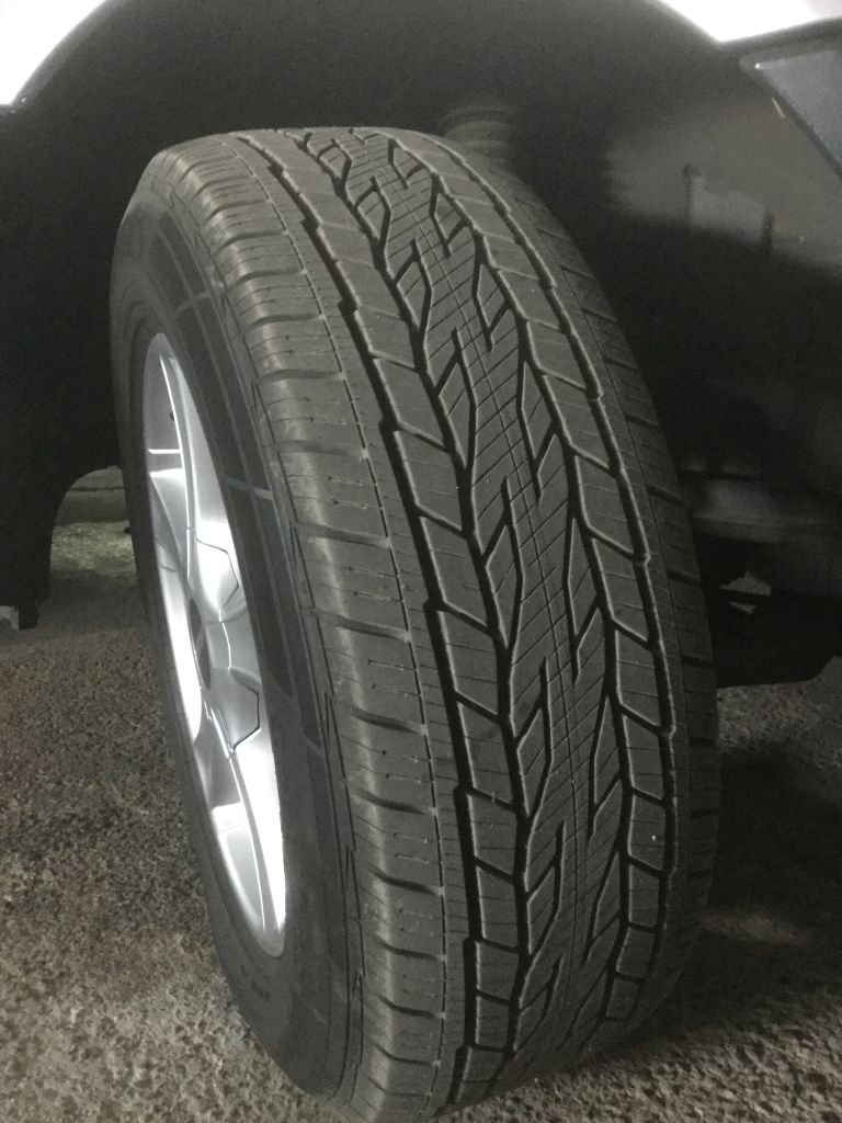

Der CONTI Cross Contact LX 2 ist ein hervorragender Sommerreifen ohne Schneeflocke, oder dgl., den es in 225/75 R16 m.W. mit Lastindex 104 gibt. Diesen fuhr ich im Urlaub, aber in 255/60R18 112H und war begeistert.
https://www.continental-reifen.de/autor ... ontact-lx2

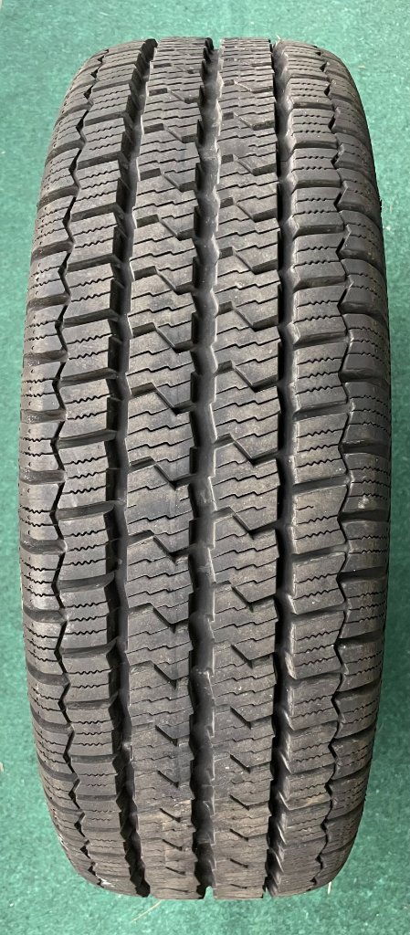

Der CONTI Vanco FourSeason 2 käme dem sicherlich näher, als der VanContact 4Season, oder VanContact Camper.
https://www.continental-reifen.de/autor ... artype=van

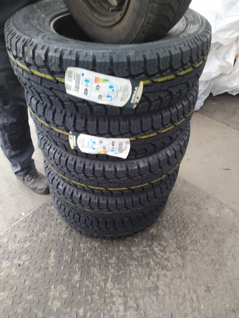

Ich fuhr/fahre den NOKIAN Rotiva AT+ in 225/75 R16 115S auf meinem Wohnmobil (max. 2.430kg HA-Last), weil er (mich) lediglich 2/3 des MICHELINs/CONTIs bzw. die Hälfte des BF-GOODRICHs kostet(e).
https://www.nokiantyres.de/sommerreifen ... a-at-plus/
NOKIAN Rotiva AT+
NOKIAN Rotiva AT+
