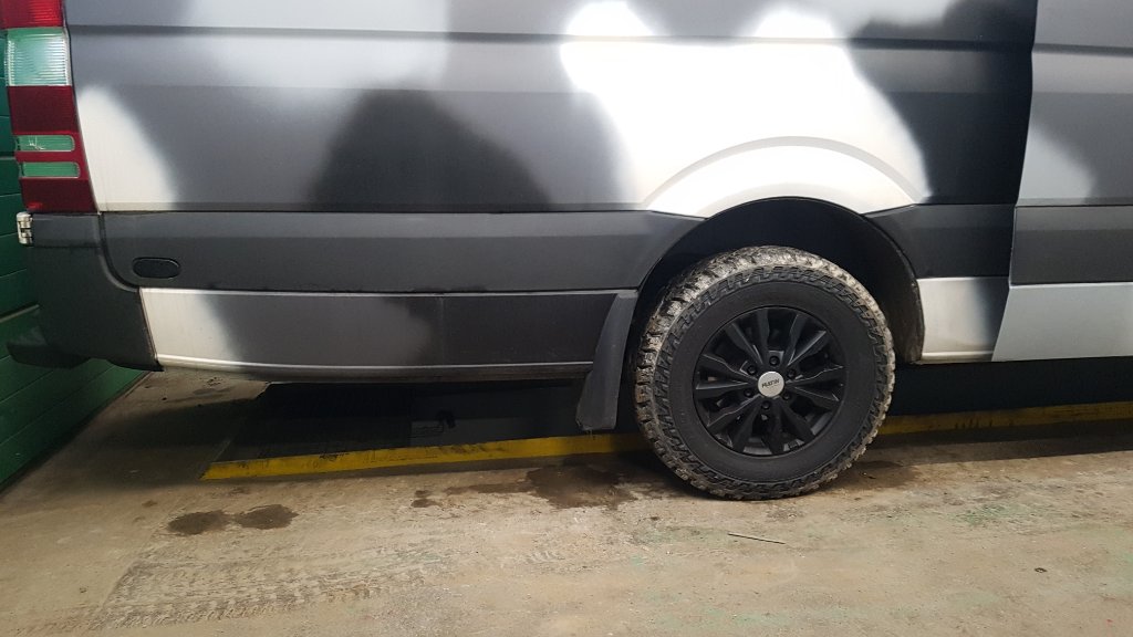

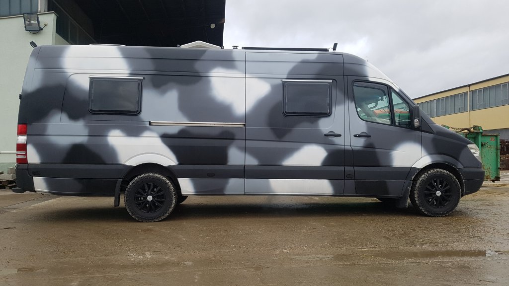

Fals es dich in deiner entscheidung weiter bringt, hier zwei bilder von meinen 245/70r16
Gruß Patrick

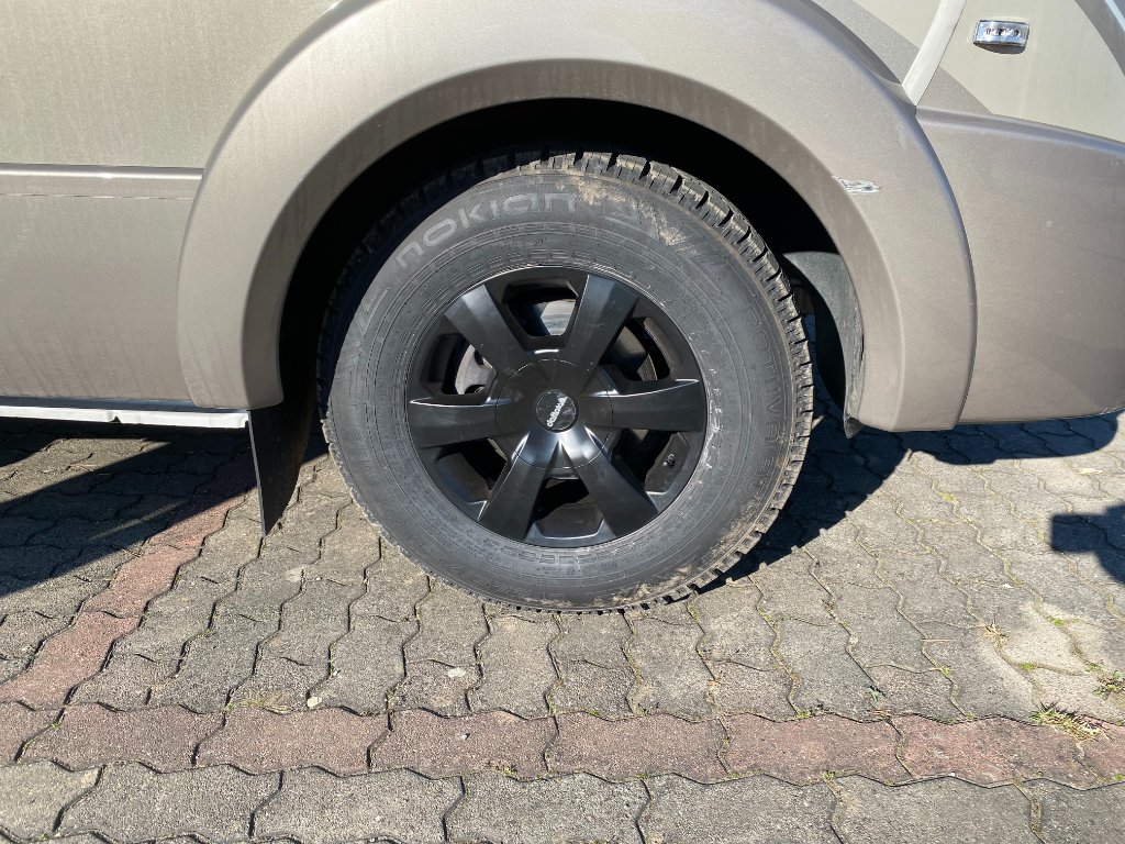

225/75/16er

Exitus hat geschrieben: 01 Feb 2022 19:21 Fals es dich in deiner entscheidung weiter bringt, hier zwei bilder von meinen 245/70r16
Sieht geil aus, aber mit dem Überhang würde ich nicht mal an eine leicht Steigung einer Wiese denken 🙈.
Ich hatte mal nen 64 Oldsmobile 98, der hat hinten auch immer geschliffen, wenn ich beim Treffen einen leichten Wiesenhang hoch oder runter bin.
Oder täuscht das? Was größeres wäre vom Platz her schon deutlich bequemer.

arvid hat geschrieben: 01 Feb 2022 20:22
Naja offroad fahr ich damit nicht wirklich, eig mehr bei uns am Baggersee. Da sehen die wege manchmal schon katastrophal aus und mit den Reifen hab ich eben sicherheit auch durch zu kommen.
