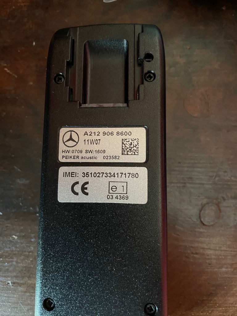

Hi, in die Runde. Gestern das Teil bekommen und voller Freude eingesteckt. Geht nicht…… Denke es ist genau das Problem wie beschrieben. iPhone mag er nicht. Das ist das Teil was ich gekauft habe. Gott sei dank kein Weltuntergangsbetrag.

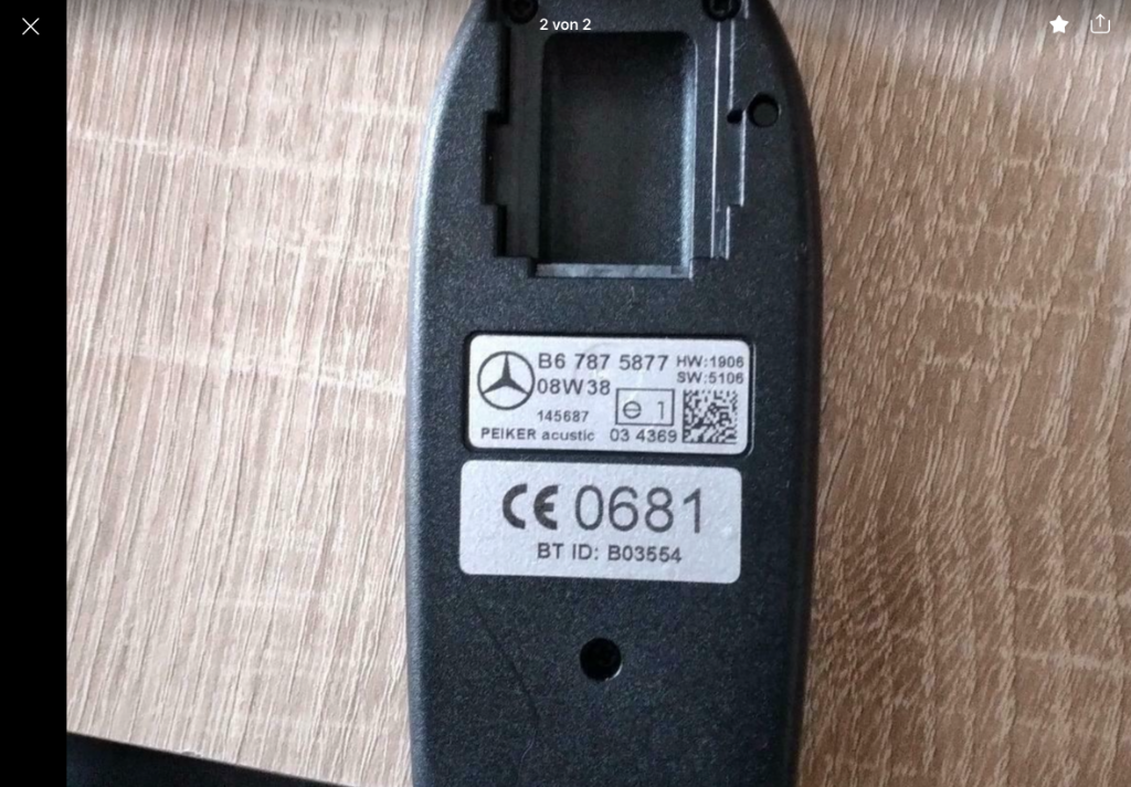

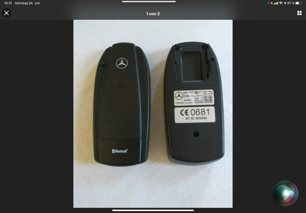

Damit ich nicht noch einmal fehlkauf mache, geht der Adapter hier dann?

Anders herum wäre es richtig: Das iPhone ist unfähig und kann kein rSAP. Du musst ein Bluetooth-Adapter kaufen, der das HFP kann. Der kommuniziert dann auch mit dem iPhone.

Jetzt habe ich einen Adapter gefunden. Passt die Beschreibung auch für meine Vorrüstung am Fahrzeug. Bei mir heißt das in der Liste EH3.
Mercedes Benz HFP B67876168 (2. Generation) bluetooth adapter mit Anleitung und PIN
*getestet*
Für Fahrzeuge mit Vorrüstung ( Code 386 / 388 )
Original Mercedes - MB Nummer .: B6 787 6168

So für alle die wissen wollen ob es geklappt hat. Das Teil gekauft angesteckt und funktioniert. Beste Grüße und vielen Dank für die Hilfestellung.

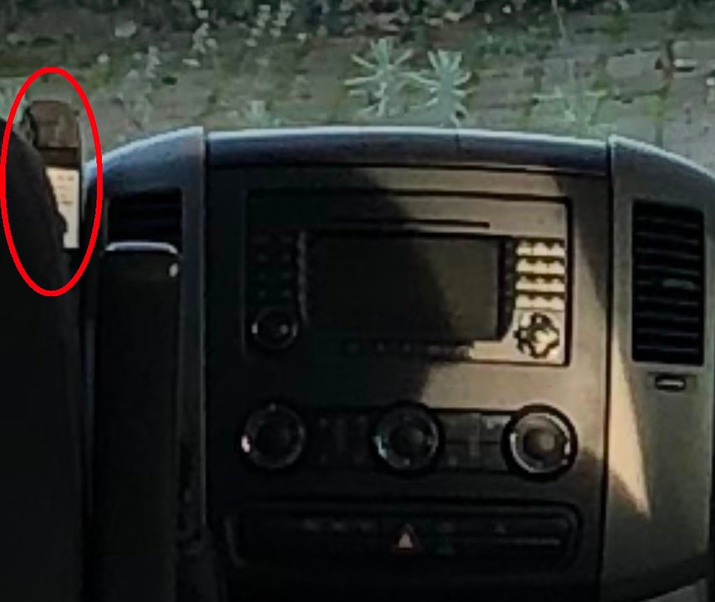

Lupo912 hat geschrieben: 02 Jul 2021 00:30
Ich suche ein Halterung für eine Handyhalterung genau an dieser Position, Brodi bietet nix an welches an diese Position passt .... habt ihr ein paar Tipps für mich
rollieexpress
Beiträge: 496
Wohnort: Wandlitz
Re: Radio/Navi/Telefon
Beitrag von rollieexpress »
Vergiss es da passt nix vernünftiges rein. Bin ich froh, dass bei mir son Teil nie verbaut war.
