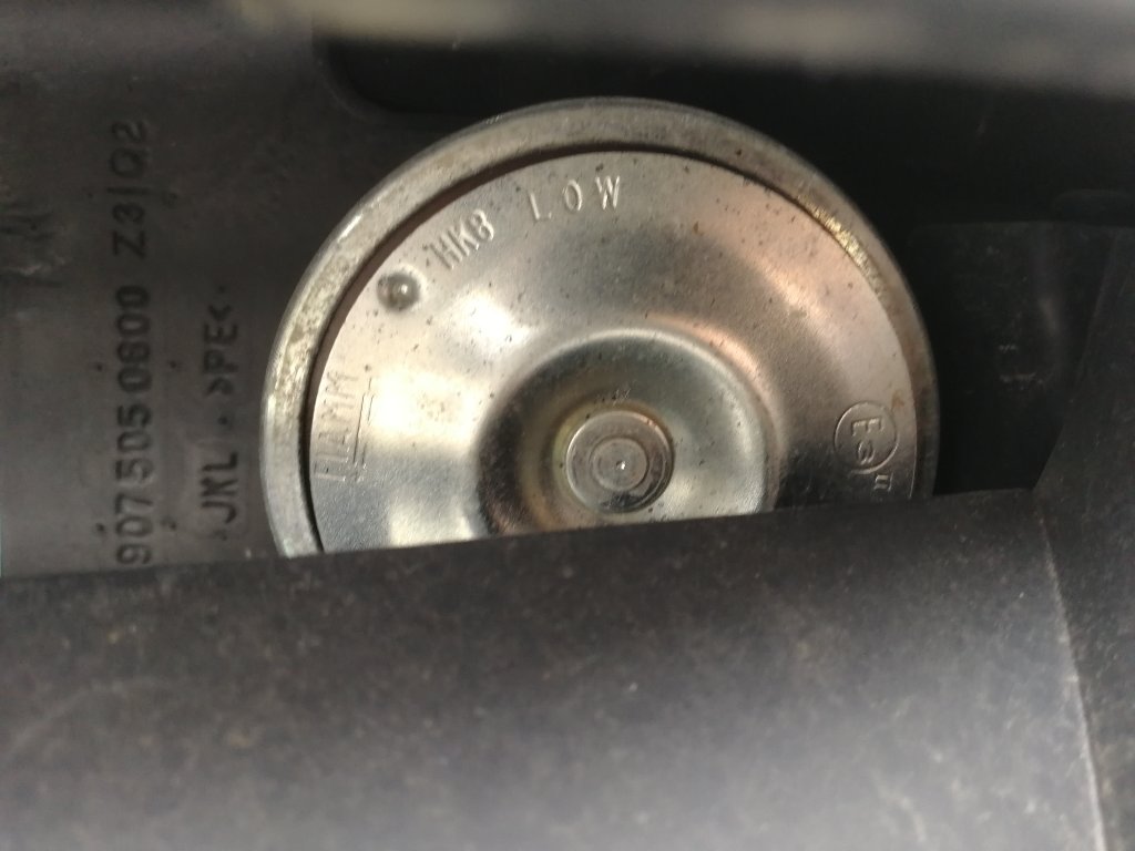

und die Frage von mir, ist denn an der Stelle wo die orgin. Hupe verbaut wurde genügend Platz für beispielsweise ein Fiamm Horn ?
@Guido QQ
Ich hatte im Vorgänger Stebel verbaut die gab es incl. Relais, ich hatte mir dann eine extra Leitung von Batterie Plus zum Sicherungskasten gezogen, extra Sicherung
und die orgin. Anschlußleitung über das Relais geschaltet, setzt gewisse Kenntnisse in Elektrotechnik voraus. Stebel war dann im Motorraum rechts ober montiert, die Demontage der alten Hupe ging irgendwie mit Hände verbiegen von unten ohne Grill abzubauen

Hallo in die Runde,
ich will mir statt der Original-Quäke evtl. die Stebel TM80/2 MAGNUM BLACK 12V
EAN: 8007850009520 einbauen.
Lt. Beschreibung zieht die 12 A, weiß denn jemand was die Original-Hupe zieht bzw. ob der Originalanschluß für die 12A ausrechend ist ?
Die Alarmanlage und steuert ja die gleiche Hupe an (auch kurz beim versperren), hat da schon jemand Erfahrungen ob das ein Problem sein kann ?

ich habe nämlich das Gleiche vor und möchte eine STEBEL NAUTILUS TRUCK 12V in meinen Sprinter (907) einbauen. Ich war daher auf der Suche nach dem Absicherungswert der Bestandshupe. In den Unterlagen von MB gibt es hierzu keine Angaben.
Gemäß der Herstellerangaben der Fa. FIAMM im Internet zieht sie angeblich gerade einmal 4A. Dieser Wert ist in Anbetracht des tatsächlichen Huptons durchaus realistisch.

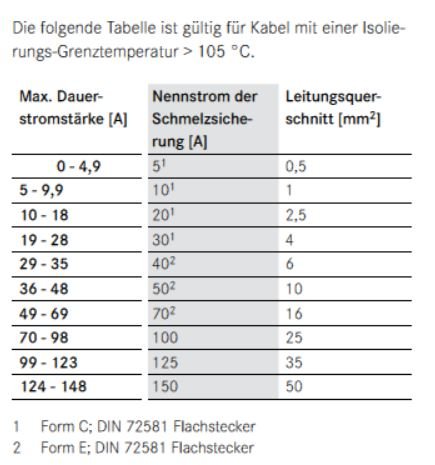

Im 907 verläuft nur eine 1,5mm²-Leitung zur Hupe. Beim 906 waren das noch 2,5mm². Die 1,5mm² sind gerade mal für 20A gut (Widerstands-Strom-Sicherungstabelle). Dass deine Magnum so mickrig klingt, kann auch an der dünnen Leitung liegen. Dann fällt darüber zu viel Spannung ab. Kannst du mal probeweise mit einer zweiten Leitung austesten, ob eine Erhöhung des Leitungsquerschnitts eine Verbesserung bringt.WolfgangK hat geschrieben: 17 Mär 2021 07:57 Ich habe aktuell die Originalhupe durch eine einzelne Stebel Magnum ersetzt, das geht problemlos.
Das hört sich aber immer noch etwas mickrig an, daher werde ich eine zweite nachrüsten.
Re: Frage zur Hupe, Baureihe W907
Die Magnum klingt nur so 'mickrig', weil es eben nur eine Tonhöhe ist. Ansonsten wäre das schon ok und ein gutes, einfaches und günstiges Upgrade der Serientröte.
[/quote]
[/quote]
Ja, das klingt plausibel, denn für die Serienhupe reichen die 1,5mm² voll aus.
Allerdings gibt es eine Tabelle in der Aufbaurichtlinie für den Sprinter, die grundsätzlich von der o.g. Stromwiderstandstabelle abweicht.
[/quote]
