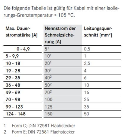

Im 907 verläuft nur eine 1,5mm²-Leitung zur Hupe. Beim 906 waren das noch 2,5mm². Die 1,5mm² sind gerade mal für 20A gut (Widerstands-Strom-Sicherungstabelle). Dass deine Magnum so mickrig klingt, kann auch an der dünnen Leitung liegen. Dann fällt darüber zu viel Spannung ab. Kannst du mal probeweise mit einer zweiten Leitung austesten, ob eine Erhöhung des Leitungsquerschnitts eine Verbesserung bringt.WolfgangK hat geschrieben: 17 Mär 2021 07:57 Ich habe aktuell die Originalhupe durch eine einzelne Stebel Magnum ersetzt, das geht problemlos.

Ja, das klingt plausibel, denn für die Serienhupe reichen die 1,5mm² voll aus.
Allerdings gibt es eine Tabelle in der Aufbaurichtlinie für den Sprinter, die grundsätzlich von der o.g. Stromwiderstandstabelle abweicht.
