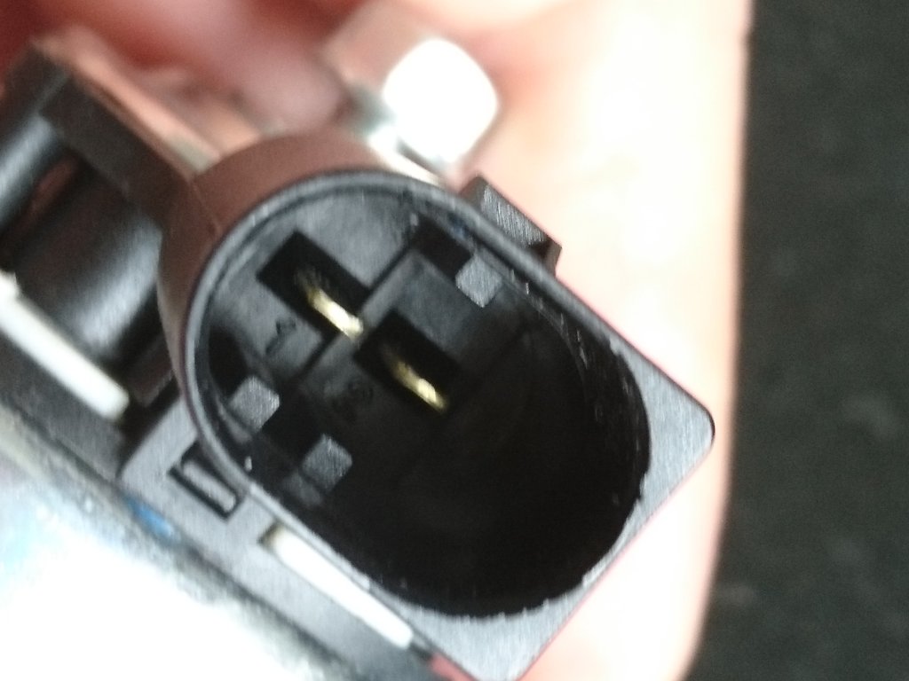

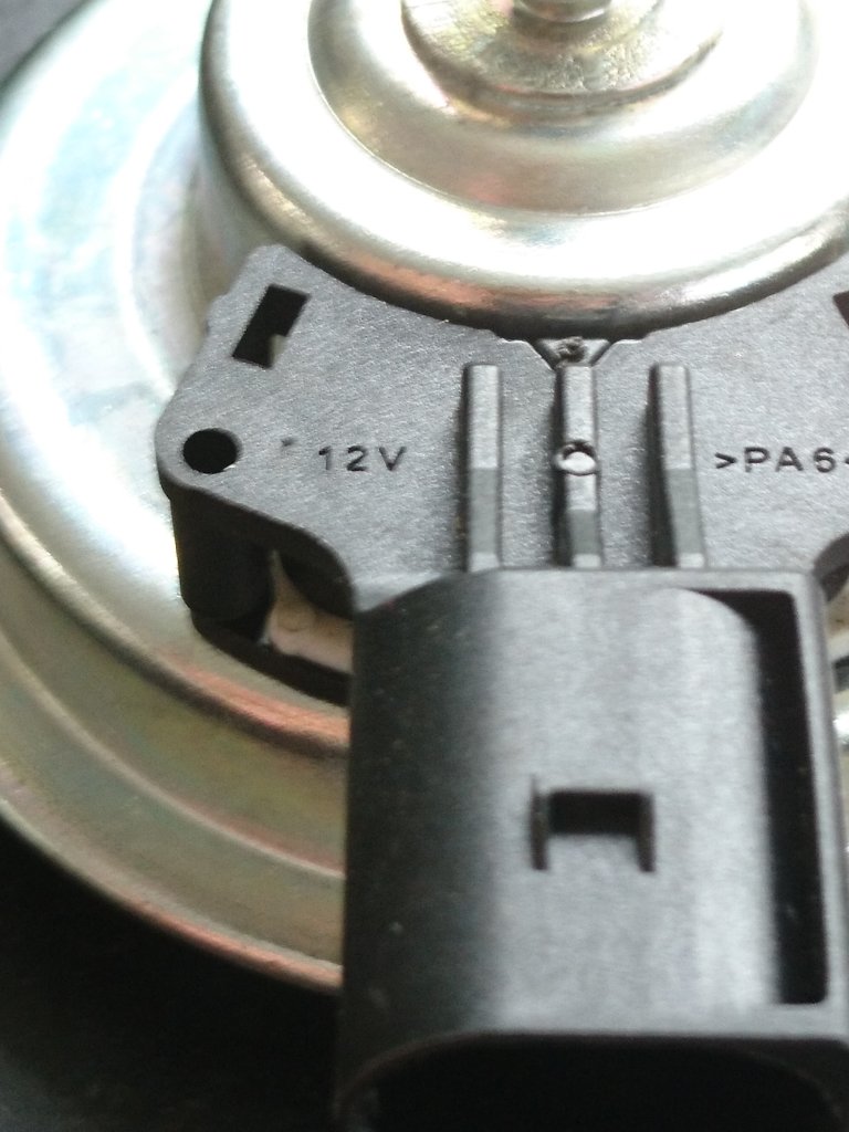

Mit einer richtigen Idee kann ich dir leider nicht helfen, sorry! Ich hab aber das China-Teil an unserem Sprinter demontiert um was besser klingendes an zu schrauben. Wenn die neue Tröte dann den gleichen Stecker hat sollte das einfach und schnell machbar sein.
Hoffe das mit den Fotos funktioniert!

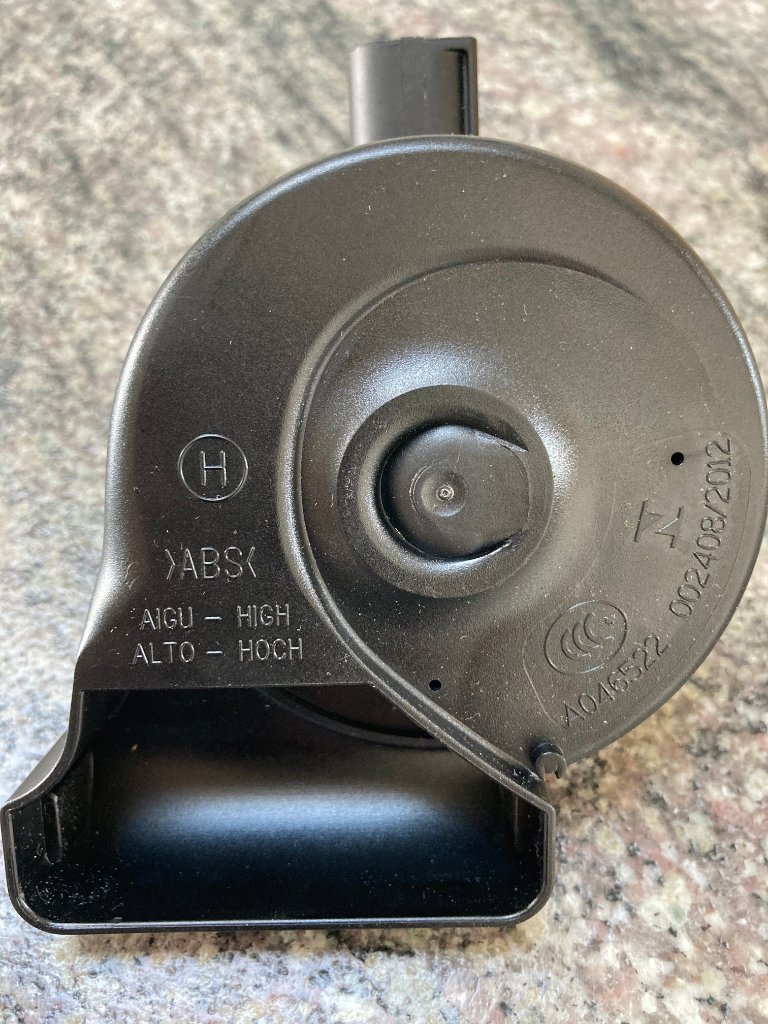

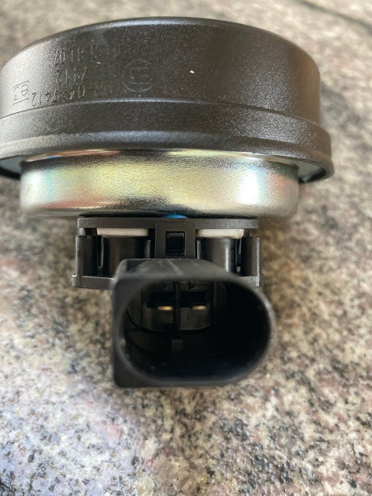

Plug and Play Lösung mit passendem Stecker und Austausch der org. Fiamm-Tröte "Made in China" gegen ein Fiamm-Horn "Made in Italy"

Bild vergrößern, Nummer ist aufgeprägt, sowohl auf meiner Hella als auch auf dem italienischen Fiamm-Horn

Re: Frage zur Hupe, Baureihe W907
https://www.ebay.de/p/637490862
Fiamm A046522 High....Hochton
Gibts auch als Low...Tiefton...
ist aber nicht so doll
und hier an der Hella scheint auch der passende Stecker zu sein..
https://www.ebay.de/itm/BMW-Auto-Hupe-S ... SwXk1eFzIB
