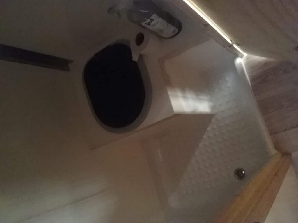

Auch wir haben uns eine TT eingebaut...ebenfalls Kildwick ...also der gleiche Einsatz.
Nebenbei bemerkt kann man die auch in Gold Silber oder Glitzer Farbe haben.
Eingebaut habe ich das ganze in einem Raum von 80 x 62 cm.
Dazu habe ich mir eine günstige Duschtasse besorgt die sich an den Seiten abschneiden lies und ein paar alte Platten die vom Kofferraum übrig waren als Sitzgelegenheit umfunktioniert.
Das Endergebnis seht ihr auf den Bildern .Außen gibt es eine Klappe aus dem yachtbedarf
Dort kann ich dann die Endprodukte entfernen .
Man musst zu diesen kildwick teilen sagen dass sie zumindestens was die Pipi Leitung angeht nicht auf europäischen Standard passen da muss man ganz schön basteln oder einen entsprechenden Schlauch suchen.
Bei uns geht der Pipi Schlauch im moment noch ins Freie bzw in einen Eimer von daher haben wir Geruchs technisch gar kein Problem .Auch die festen Endprodukte werden durch den Lüfter ausreichend belüftet man muss ihn nicht mal die ganze Zeit anhaben und das bei den Temperaturen der letzten Wochen.
Es stinkt nicht.
Auf so eine schöne Abdeckkappe haben wir verzichtet da war mir die Zeit zu schade zum Bauen und Basteln allerdings ist das Video so gut gemacht dass ich mir schon überlege so etwas einzubauen mal sehen was meine Frau dazu meint .....andererseits am Hintern habe ich keine Augen.
Die sprüherei mit dem Essig funktioniert hervorragend.
@Michael.... woher hast du diesen Geruchsverschluß für die Pipi Leitung ich habe mir die Finger wund gesucht und nichts gefunden.
Wenn man weiterhin auf den Bildern sieht habe ich ja eine günstige Duschtasse aus dem Campingbedarf verarbeitet und mit MS Polymer Kleber den ganzen Pott da drauf gesetzt so kann man in diesem Klo auch duschen das Wasser läuft freilich noch ins Freie aber in entsprechender tank ist schon in Arbeit .

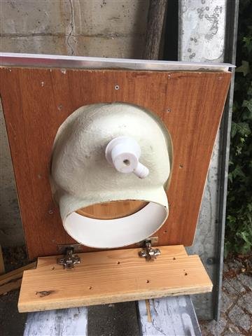

bei kidwick kann man ja leider nix mehr kaufen.
meine fragen: gibt es alternativen die sich so modulartig zusammensetzen lassen ? oder hat noch wer eine kidwick ueber...?

Man kann die Dinger wieder kaufen, habe gerade einen Weissen bestellt, allerdings nicht mehr bei Kildwick sondern bei weehhooses in Aberdeen über die englische Bucht.....kommt mit internat.Festland-Porto lt. Paypal auf knapp 126€uronen.
Antwort auf meine Frage ob gleich wie Kildwick Klassic:
It is similar to Kildwick with slightly deeper bowl at the front and more edge for drilling and screwing through. There is a two week lead time on these- basically a queue.
It can be posted anywhere. The eBay listing should offer international postage? I will check and make sure.

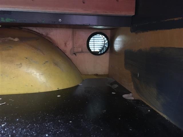

Hat jemand ausschließlich Aktivkohlefilter im Einsatz ohne Abluft nach außen? Micha destagge du hattest es mal vorgestellt, wie ist zwischenzeitlich die Erprobungslage?

...wenn ich sein Video richtig gesehen habe, dann hat er mit dem Aktivkohlefilter seinen Abluftausgang in den Kardantunnel entmüffelt....

Re: Der Trocken-Trenn-Toiletten Thread, Selbstbau
Ohne Entlüftung nach draußen funktioniert es nicht, zumindest mit dem Filter wie er bei mir Platz hat.
https://youtu.be/0WMJLHSsaYQ
So wiederum riecht draußen absolut nichts.

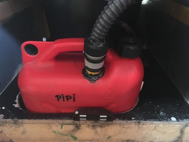

So, wie versprochen, Bild von meinem Trockenbongo-Schrank mit Standard-WC-Brille

so sieht das jetzt bei mir aus. ich denk den kanister werd ich noch etws vergrössern...
