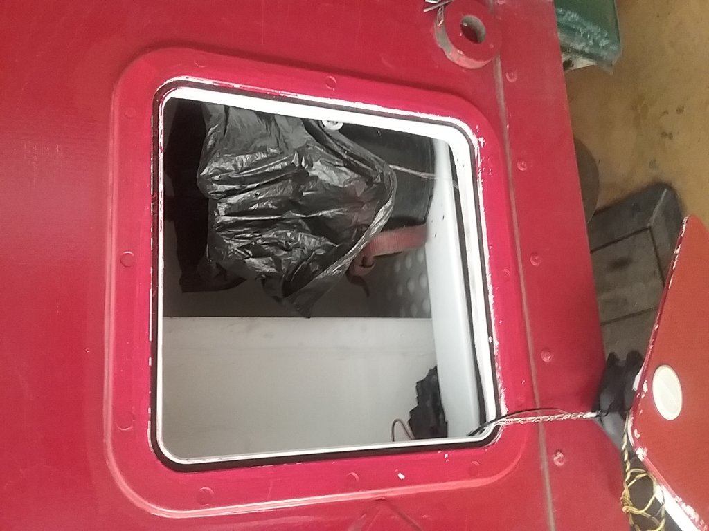

Auch wir haben uns eine TT eingebaut...ebenfalls Kildwick ...also der gleiche Einsatz.
Nebenbei bemerkt kann man die auch in Gold Silber oder Glitzer Farbe haben.
Eingebaut habe ich das ganze in einem Raum von 80 x 62 cm.
Dazu habe ich mir eine günstige Duschtasse besorgt die sich an den Seiten abschneiden lies und ein paar alte Platten die vom Kofferraum übrig waren als Sitzgelegenheit umfunktioniert.

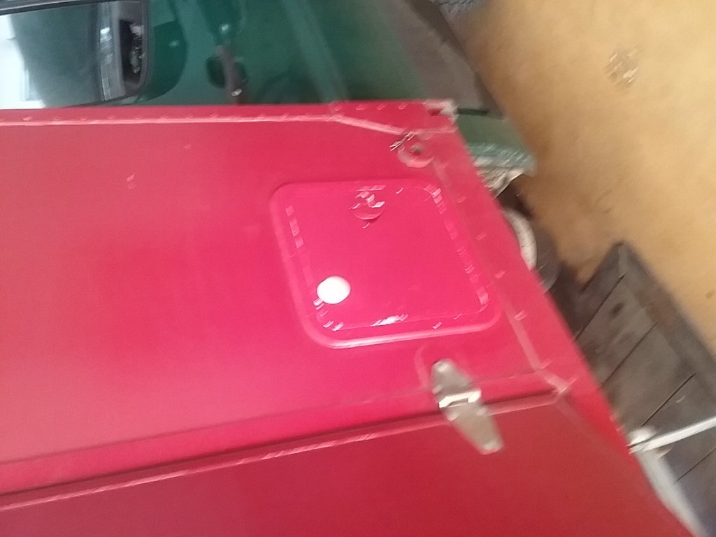

Das Endergebnis seht ihr auf den Bildern .Außen gibt es eine Klappe aus dem yachtbedarf
Dort kann ich dann die Endprodukte entfernen .
Man musst zu diesen kildwick teilen sagen dass sie zumindestens was die Pipi Leitung angeht nicht auf europäischen Standard passen da muss man ganz schön basteln oder einen entsprechenden Schlauch suchen.

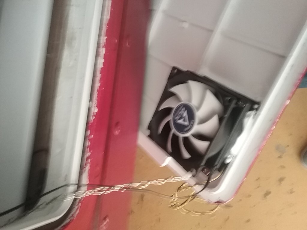

Bei uns geht der Pipi Schlauch im moment noch ins Freie bzw in einen Eimer von daher haben wir Geruchs technisch gar kein Problem .Auch die festen Endprodukte werden durch den Lüfter ausreichend belüftet man muss ihn nicht mal die ganze Zeit anhaben und das bei den Temperaturen der letzten Wochen.
Es stinkt nicht.
Auf so eine schöne Abdeckkappe haben wir verzichtet da war mir die Zeit zu schade zum Bauen und Basteln allerdings ist das Video so gut gemacht dass ich mir schon überlege so etwas einzubauen mal sehen was meine Frau dazu meint .....andererseits am Hintern habe ich keine Augen.
Die sprüherei mit dem Essig funktioniert hervorragend.
