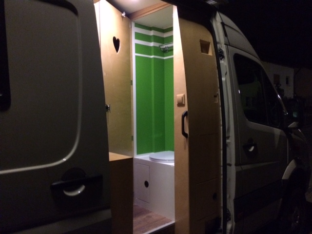

Michl, ich habe einen "Kackschrank" rückseitig hinter der Beifahrersitzbank, also in der Schiebetür. Also im "Normalzustand" steht da halt ein Schrank im Durchgang der Schiebetür. Die Schranktür hat eine Zwischenposition wo sie dann als "Bad-Tür" und "Dreckschleuse/ Windfang" dient. Haben wir so gemacht weil wir keine Dusche brauchen aber etwas Privatsphäre, sprich ein Potti aus dem Schrank rausziehen oder in der Sitzbank war keine Option.
Hier noch ein Foto von außen mit geöffneter Schiebetür, hoffe so ist es verständlich.
Oberhalb haben wir einen Handtuchhalter, der Platz ist also nicht ungenutzt.
Nachteil ist halt, dass man ab und zu die Schiebetür nicht nutzen kann...

Ah, jetzt versteh ich :wink: bei dir ist die Aufteilung komplett anders als bei mir. Ich hab meine Schränke vor der hi. Achse links und rechts weil ich in der Schiebetür von hinten die Küche hab. Danke :P

In manchen Videos ist häufig die Rede davon, dass sie den Lüfter gar nicht anmachen. Wie waren dazu deine Recherche-Ergebnisse? Du hast ja schließlich ein ziemlich großes Rohr verbastelt. Wo geht das überhaupt entlang? rechts zwischen Schrank und Fahrzeug-Wand?

Schau mal weiter oben in dem Bild von außen im Dunkeln. Da siehst du in der Innenwand meines "grünen Salons" in der Ecke einen Knick. Das ist der Luftkanal nach oben, der hat ungefähr den Querschnitt eines 75er HT-Rohres. Der Dachlüfter hat einen 100er Durchmesser, der Lüfter ist ein 120er.
