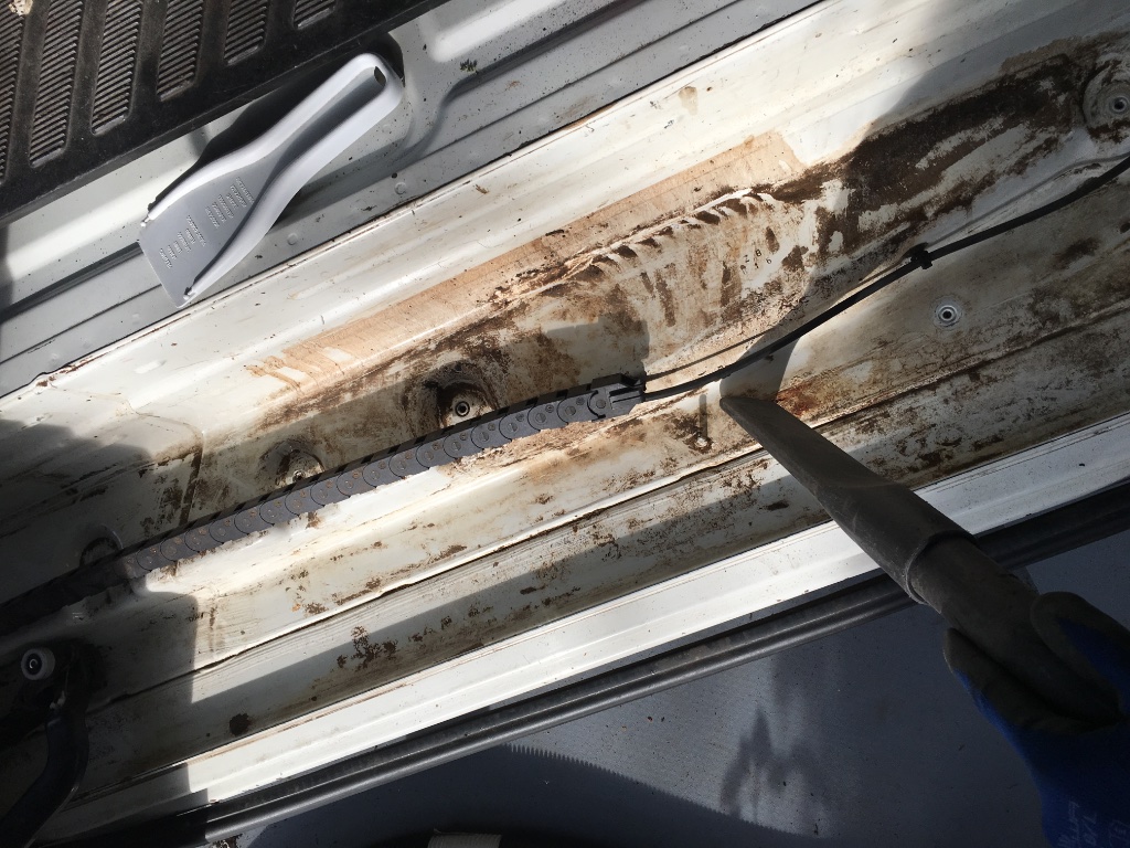

So sah es bei mir unter der Trittstufe als ich die Kiste gekauft hatte
Werde ich mir auch mal etwas dergleichen ranbasteln!
Zuletzt geändert von Kompass am 16 Jul 2020 16:42, insgesamt 1-mal geändert.
- Beiträge: 4243
Re: Trittstufe Schiebetür ausbauen

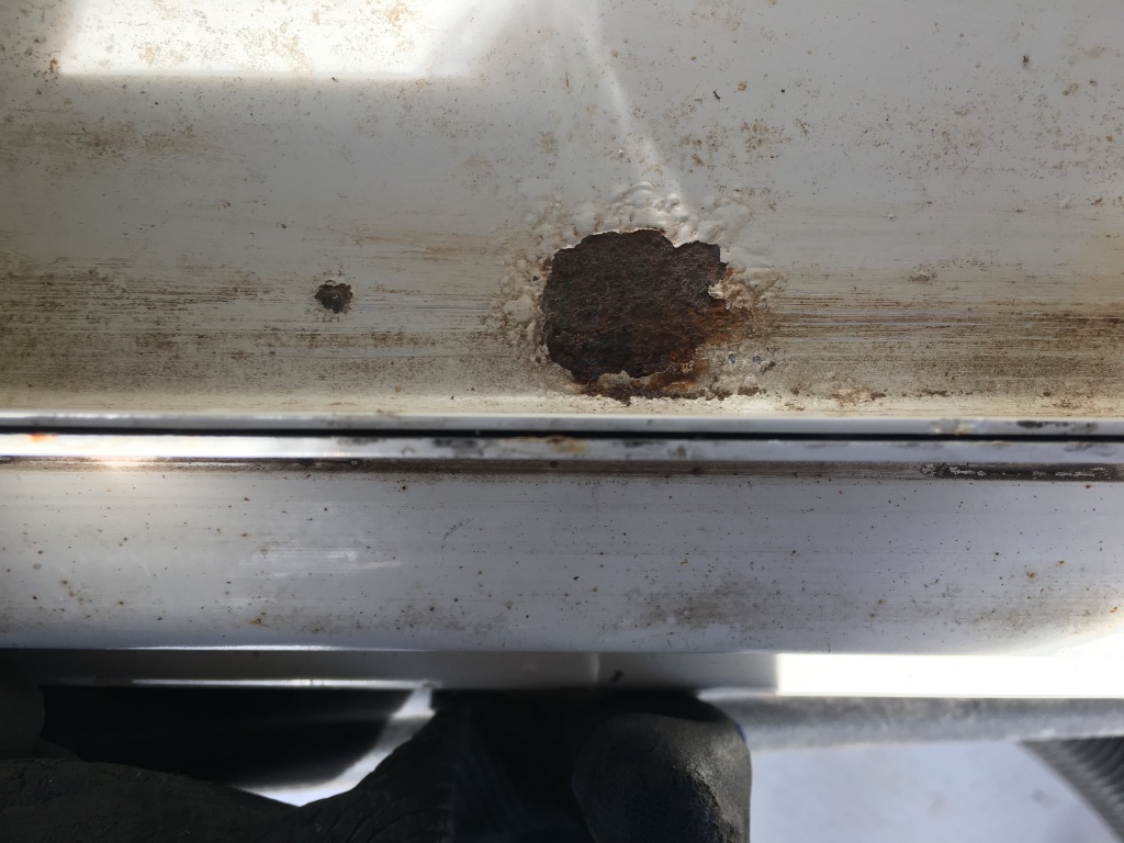

...wenn die schon so aussieht, dann kontrollier mal schleunigst die vorderen Trittstufen und weiter vorne die Schwellerspitzen radlaufseitig. Dazu musst du die Lenkung einschlagen und dann die 2 unteren Plastiknägel aus den Dübeln ziehen, danach kannst du das untere Ende des Innenkotflügels vorklappen und den Schmodder aus dem 10cm langen Schwellerstück saugen/spülen/auswischen/trocknen und auf Rost inspizieren.
Die Trittstufen habe ich unten nicht mehr befestigt, Dübel entnommen, Blech entrostet und lackiert und Löcher mit Alutape verschlossen und von unten mit Unterbodenschutz versiegelt.
Die Schwellerspitzen radlaufseitig hab ich noch offen, danke für den Tipp. Mal schauen ob ich die finde...
Alles weiter dürfte erstmal ordentlich sein.
Habe alles abgeschliffen, entrostet, lackiert und alles weiter abgedichtet. Zu guter letzt noch Hohlraumversiegelung rauf (ja von oben, damit wenn sich etwas Wasser sammelt, dies abtrocknen kann)

Die zwei Plastiknägel aus den Dübeln ziehen ...reicht zum Wegbiegen vom Innenkotflügel...
Das ist die ca.10cm tiefe Schwellerspitze...da läuft und fällt von oben hinter der Motorhaube der Schmodder runter und sammelt sich hinter dem Innenkotflügel...
