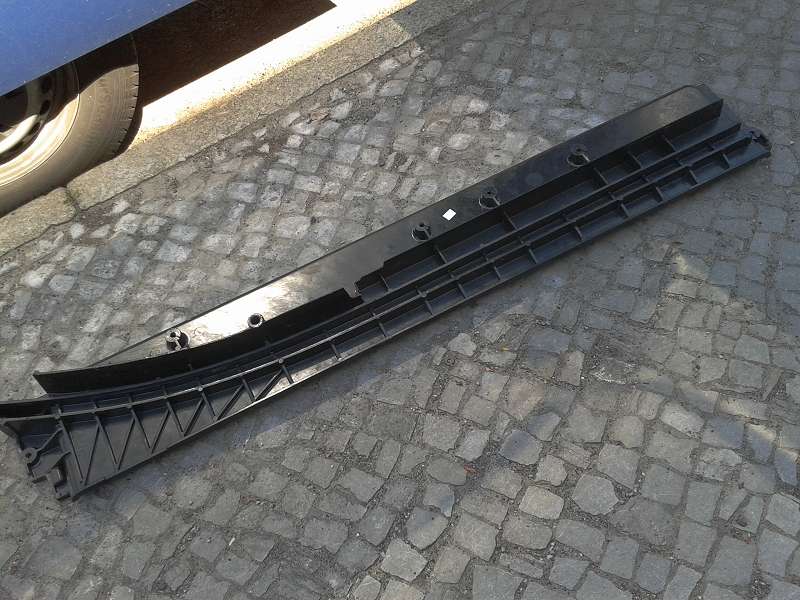

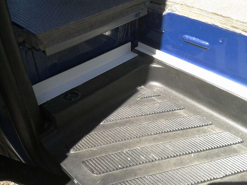

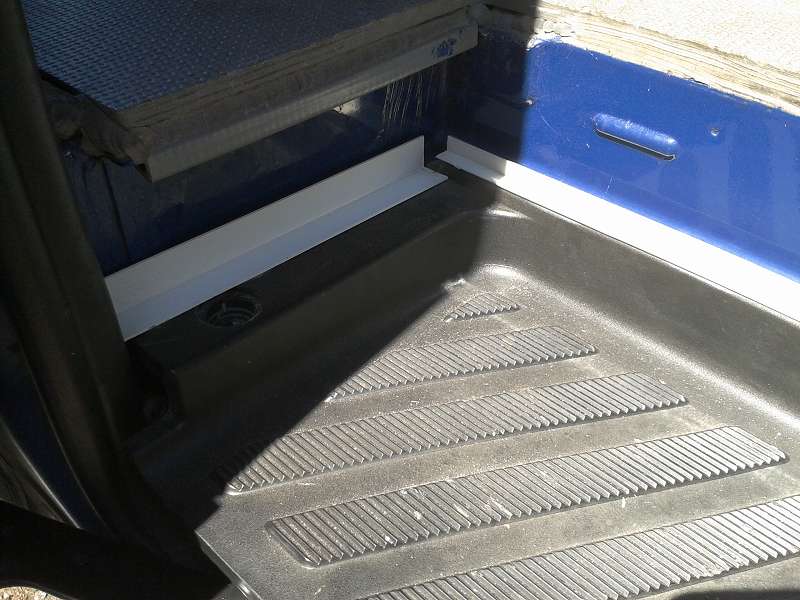

Hast du im Bereich zwischen Tritt und Eingang einen zusätzlichen Winkel verklebt? Er soll verhindern das der ganze Dreck unter das Trittbrett fällt. Ich hab das mal privat gemacht. Es ist ein weißer Plastik Winkel, siehe Foto. Den mußte ich vorher noch mit einem Cuttermesser lösen.

Die Idee mit den Plastikwinkeln klingt gut, das werde ich bestimmt übernehmen.

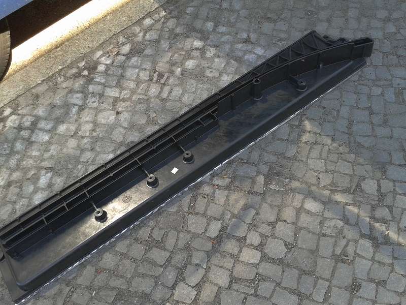

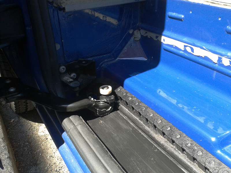

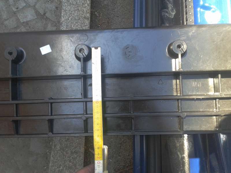

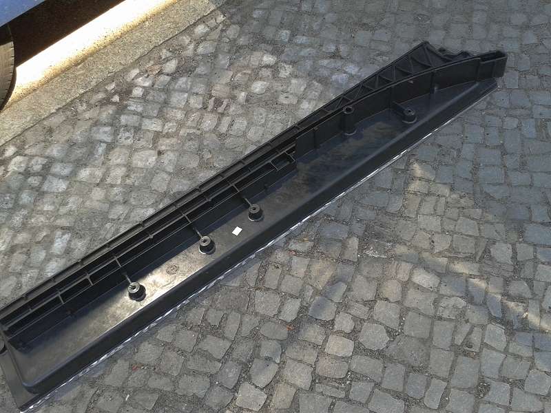

Das ist schon seltsam, ich glaube auch nicht das du eine Schraube vergessen hast. Anbei zwei Foto von der Unterseite des Trittbrett. Auch da ist nicht zu erkennen, warum das Tritt festhängt. Seltsam ...

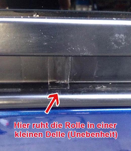

Wackel / rüttel mal beim lösen des Tritt an der Tür, nicht das die untere Laufrolle im Tritt von unten eingelaufen ist ...

Auch in den Ecken links und rechts, liegt der Tritt nur auf ...

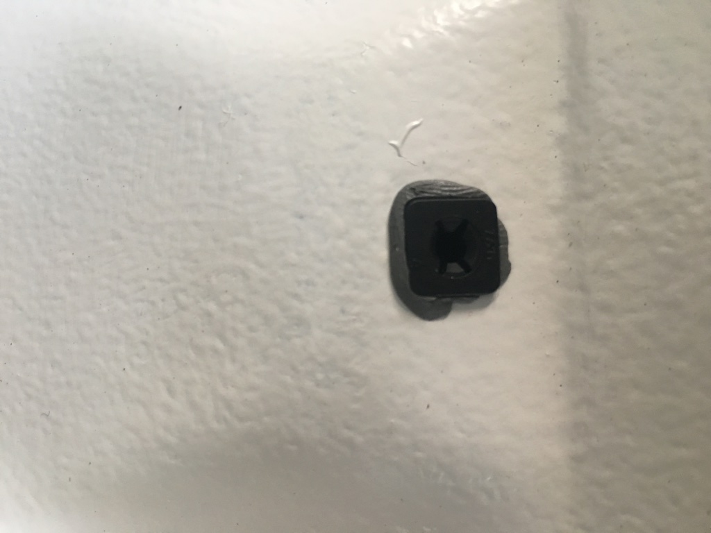

selbstbohrende Blechschraube in die wirklich schwer zu erkennenden Stopfen mit Akkuschrauber reindrehen und dann mit Seitenschneider rausziehen.
Geht echt einfach.

Die plastiknippel gehen super einfach und beschädigungsfrei mit spitzzange und beherztem ziehen raus
Ich habe jetzt auch mal einen hilfreichen Beitrag, da ich auch gerade versuche meine Schiebetür zu reparieren.

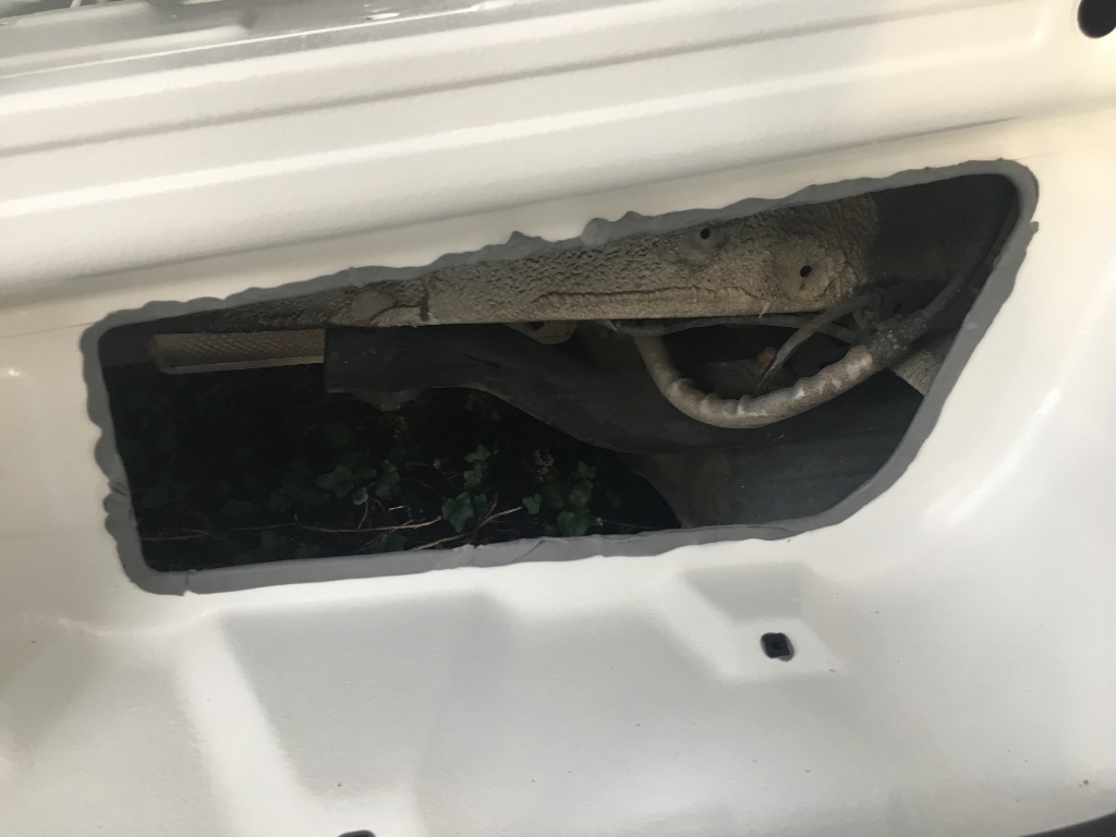

Bevor du die gesäuberte und mit Silikonspray gefettete Energiekette im unteren Fach wieder mit der Stufe abdeckst....suche mal hier 1-3 Seiten weiter unter dem Begriff Stufe knarzen/ Energiekette ....da ist mit Foto und Link die Möglichkeit gezeigt, dieses untere Fach wirksam gegen Staub, Sand etc. zu schützen in dem man eine Bürstenleiste oder Türbürste auf Winkel montiert.
https://sprinter-forum.de/viewtopic.php?f=11&t=20640
https://www.amazon.de/B%C3%BCrstendicht ... B01C4BJC6A
Und zu guter Letzt, einmal unters Auto gucken, die Befestigungsschrauben und ihre schwarzen Plastikdübel sind von unten sichtbar und freuen sich über ein paar Sprühstöße Unterbodenschutz.

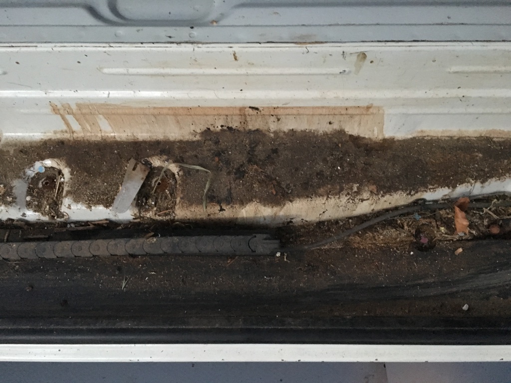

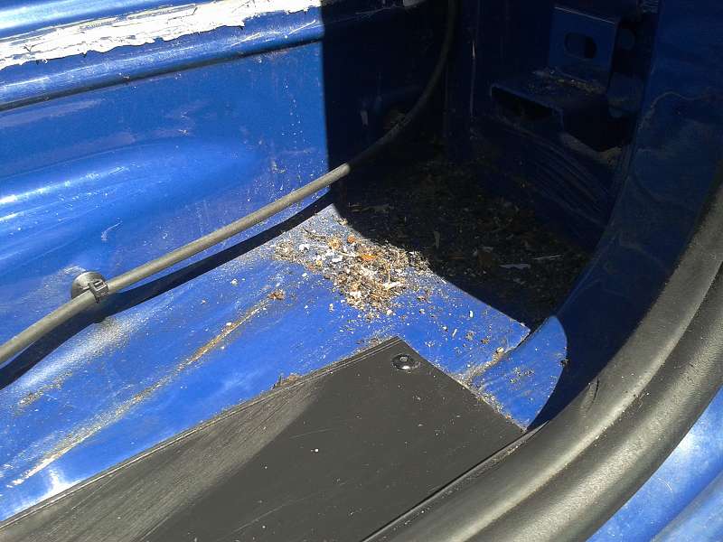

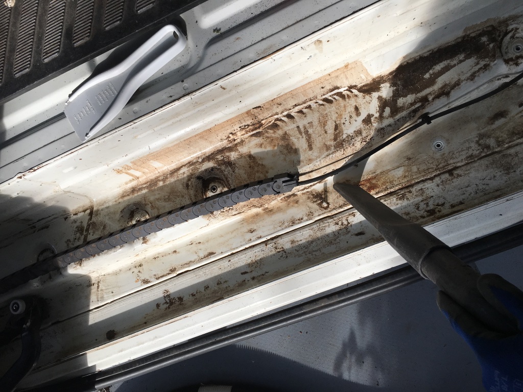

So sah es bei mir unter der Trittstufe als ich die Kiste gekauft hatte
Werde ich mir auch mal etwas dergleichen ranbasteln!
Zuletzt geändert von Kompass am 16 Jul 2020 16:42, insgesamt 1-mal geändert.

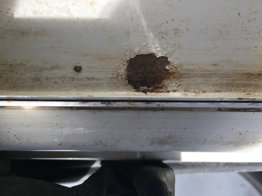

...wenn die schon so aussieht, dann kontrollier mal schleunigst die vorderen Trittstufen und weiter vorne die Schwellerspitzen radlaufseitig. Dazu musst du die Lenkung einschlagen und dann die 2 unteren Plastiknägel aus den Dübeln ziehen, danach kannst du das untere Ende des Innenkotflügels vorklappen und den Schmodder aus dem 10cm langen Schwellerstück saugen/spülen/auswischen/trocknen und auf Rost inspizieren.
Die Trittstufen habe ich unten nicht mehr befestigt, Dübel entnommen, Blech entrostet und lackiert und Löcher mit Alutape verschlossen und von unten mit Unterbodenschutz versiegelt.

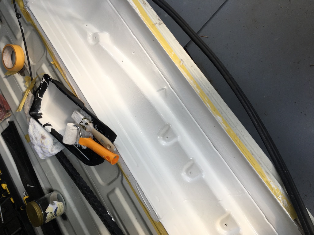

Re: Trittstufe Schiebetür ausbauen
Die Schwellerspitzen radlaufseitig hab ich noch offen, danke für den Tipp. Mal schauen ob ich die finde...
Alles weiter dürfte erstmal ordentlich sein.
Habe alles abgeschliffen, entrostet, lackiert und alles weiter abgedichtet. Zu guter letzt noch Hohlraumversiegelung rauf (ja von oben, damit wenn sich etwas Wasser sammelt, dies abtrocknen kann)

Die zwei Plastiknägel aus den Dübeln ziehen ...reicht zum Wegbiegen vom Innenkotflügel...
Das ist die ca.10cm tiefe Schwellerspitze...da läuft und fällt von oben hinter der Motorhaube der Schmodder runter und sammelt sich hinter dem Innenkotflügel...
