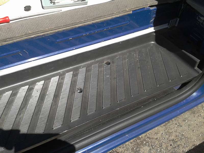

da ich im Zuge meines Camper-Ausbaus die Trittstufe der Schiebetür teilweise überbauen möchte, wollte ich vorher einmal nachsehen, ob es da ein Rostproblem gibt welches ich vorher beseitigen sollte. Leider kann ich weder Schrauben, noch Abeckungen finden, unter denen solche versteckt wären.
Kann mir einer sagen wie und wo die Stufe befestigt ist?

Wenn Du gaaaanz genau hinguckst, siehst Du relativ weit zur Mitte des Fahrzeuges hin (ca. 2 cm vom inneren Rand), Plastestöpsel mit der Riffelung der Trittstufe, z.B. 27, 49 und 62 cm von hinten gemessen. Wenn Du die raus hast (das ist die Hürde
), befinden sich darunter die Schrauben.

Tatsächlich, ich habe sie gefunden, sie sind wirklich ziemlich gut eingepasst.
Vielen Dank!!
Eine ist auch recht problemlos zerstörungsfrei raus gegangen, die anderen beiden kaufe ich wohl neu...

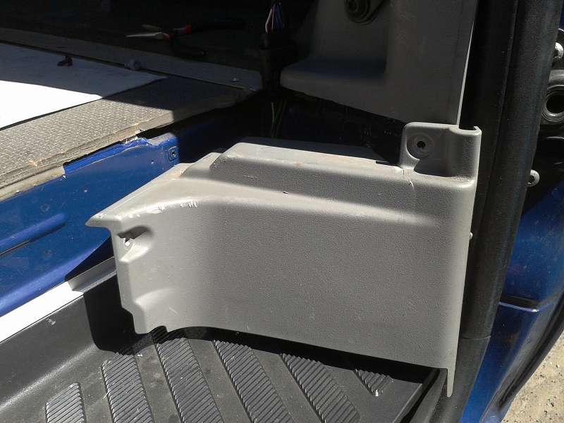

Also zu der Trittstufe, da muss offenbar tatsächlich die rechte untere Verkleidung der B-Säule ab. Ich hoffe, dass ich am WE dazu komme mal nachzusehen wo die noch befestigt ist. Die eine sichtbare Schraube zu lösen reicht jedenfalls nicht.

Ja, die rechte untere Verkleidung an der B-Säule muß ab, drunter befindet sich eine weitere Torx Schraube.
Insgesamt sind es 7 Torx Schrauben und die beiden kleinen von der Verkleidung rechts.

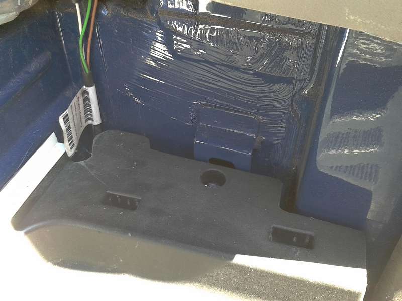

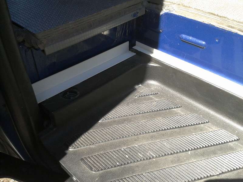

Ich hab es heute geschafft das Trittbrett auszubauen, leider konnte ich die Verschlussstopfen nicht retten. Die waren wie eingepresst. Innen sah es schlimm aus, wie viel Sand und Dreck sich in 2 einhalb Jahren da ansammelt.
Dazu habe ich dann alles fein gesäubert und die Führung und den Seilzug neu gefettet mit Sprühfett.

Ich habe jetzt auch alle Schrauben raus, aber die Stufe will trotztdem nicht raus. Es fühlt sich an, als wenn ich noch irgendeine Schraube oder so übersehen hätte... Auf der rechten Seite scheint die Stufe untergehakt zu sein.
Oder muss ich einfach mit ein bisschen mehr Kraft ziehen? Ich traue mich nicht so richtig...
Ging die Stufe bei Dir einfach so raus nachdem die Schrauben ab waren?

unter der B-Säulenverkleidung steckt auch noch eine Schraube, sie ist nicht nur untergehakt.
