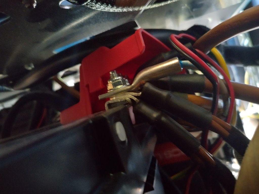

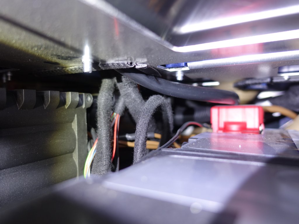

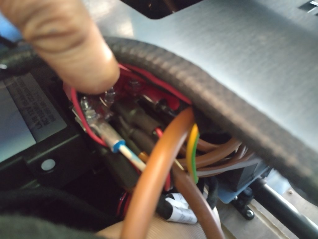

So sieht es hinter der Batterie aus, ALLES am Minus-Pol verkabelt, keine Schiene etc. und extrem schlecht zugänglich (sogar bei ausgebautem Schrank)
1x 35 mm2 (Wechselrichter)
3x 16 mm2 (Booster, EBL + ???)
1x 4 mm2 braun ?
1x 2,5 mm2 braun ?
2x 1mm2 braun ?
Strommessung + Temperatursensor Booster
Strommessung Wechselrichter
1x 2,5 mm weiss (Temperatur-Sensor ?)

#1356
Beitrag von gerdi1 »
Danke Andreas,
ja eine schöne Masseschiene und dann der Shunt wäre schon schön. Aber machbar ist das dann schon.
Mit dem Schätzeisen SoC von Hymer kannst ja nicht wirklich was anfangen.
Gutes Gelingen
Gerd

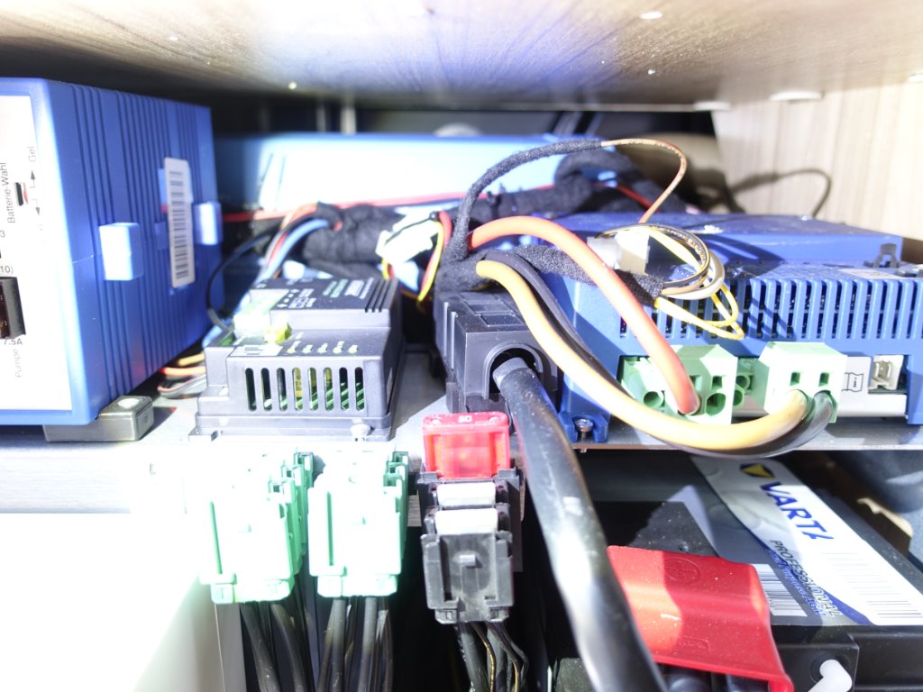

Bagu hat geschrieben: 25 Apr 2021 11:28 Ist so abgeliefert. Mit zwei WB Batterien hast du einen zusatz Ladegerat welche den SB mit ladet.
Bessere Photo habe ich nicht weil das Gerat nicht mehr eingebaut ist.
In meine HCG Crossover (MK 2022) wurde neben dem EBL-30-230V Ladegerät (18A) ein Victron Muliplus-WR verbaut (70A), außerdem ein
LAS1218S, welches unter der Sitzbank verbaut ist und AUSSCHLIESSLICH die Start-Batterie mit 18A lädt !
Außerdem lädt der Votronic Duo Solarladeregler über das EBL-30 auch die Startbatterie (Block 2/ Pin 1),
jedoch nur mit max. 1A- dies reicht definitiv nicht aus, wenn z.B. das Fahrzeugradio benutzt wird !
Zusatzfrage:
WO ist die 70/80A- Sicherung zwischen SB und Booster verbaut ?

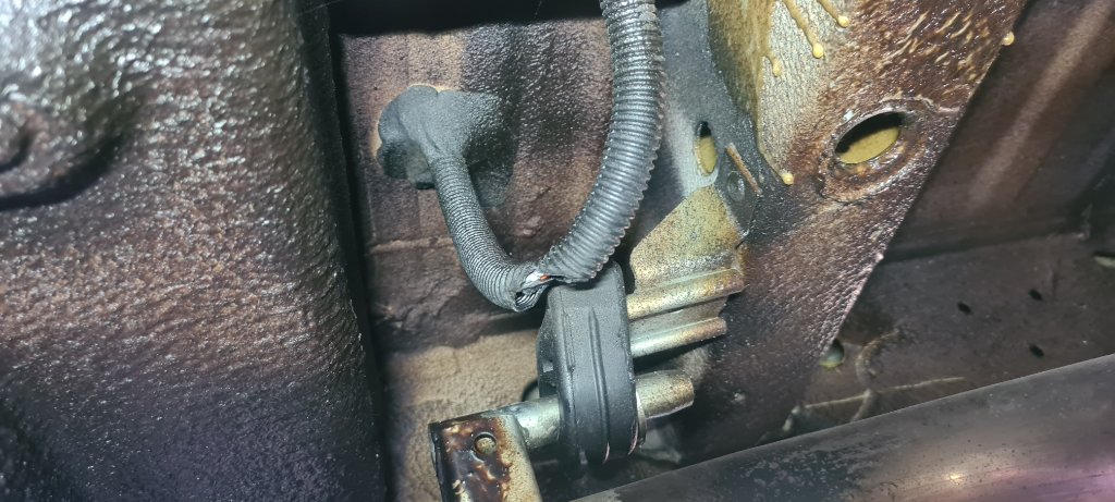

Nachdem die Trittstufe bei eingeschalteter Zündung auch im eingefahrenen Zustand dauerhaft gepiepst hat, bin ich mal auf Fehlersuche gegangen.
Die Kabelverlegung seitens Hymer war so, dass das Schutzrohr am Halter vom Auspuffendrohr anlag.
Offenbar haben die Temperaturen ausgereicht das Wellrohr aufzuschmelzen. Eine Ader war ganz leicht angekratzt und hatte Kontakt nach Masse.
Also kontrolliert mal wie es bei euch aussieht...

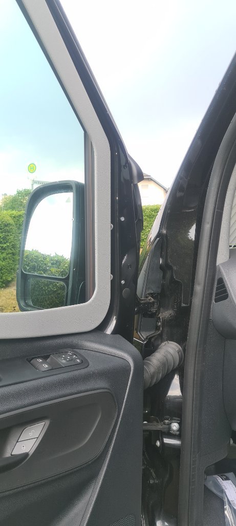

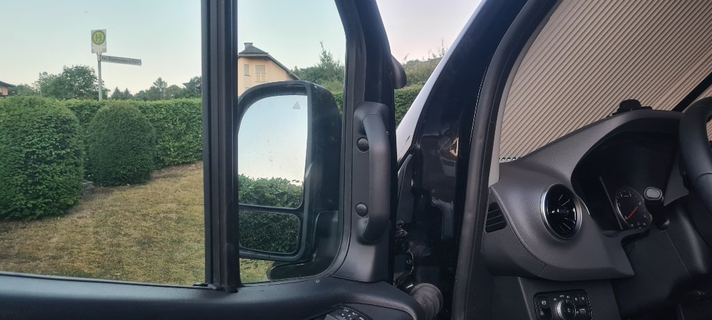

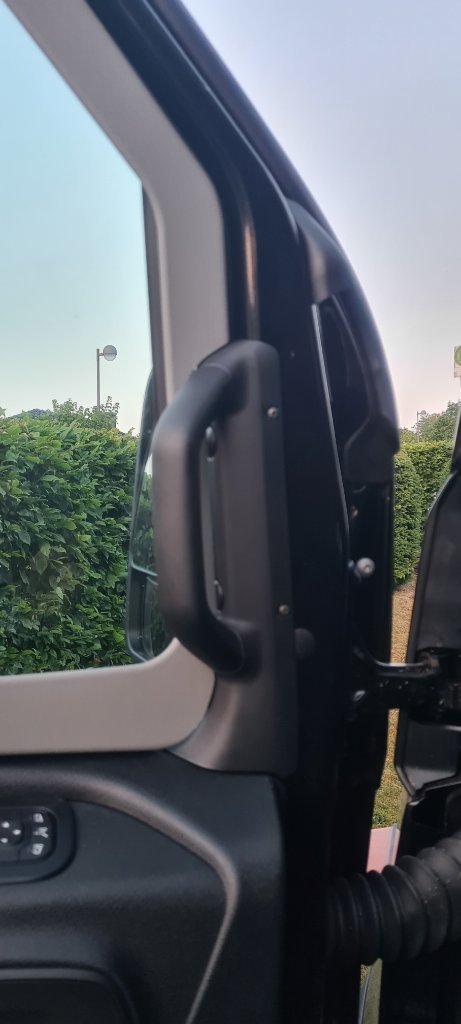

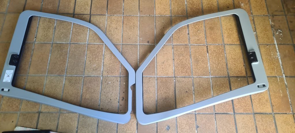

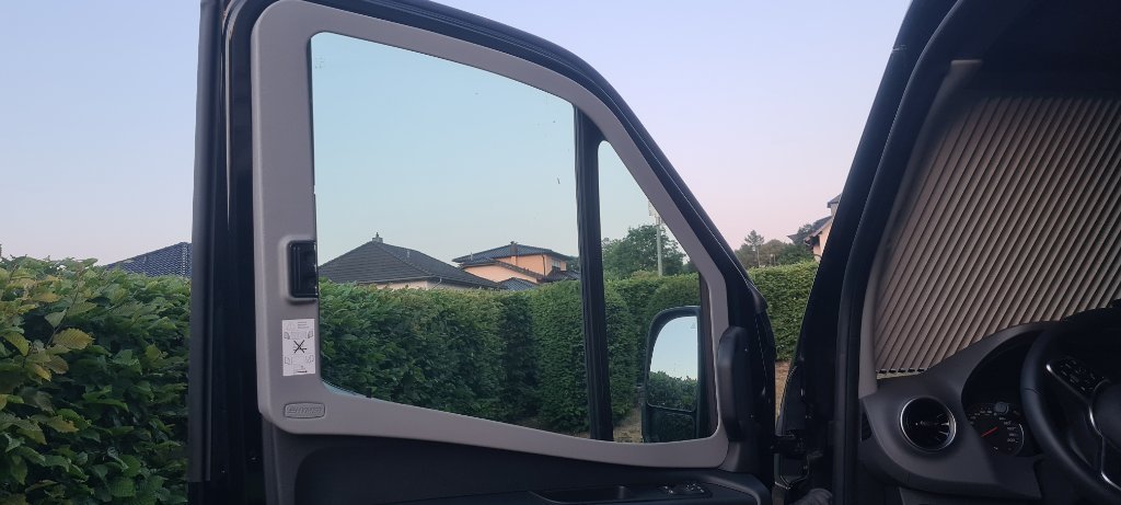

Die Sprinter Allradmodelle haben normalerweise Haltegriffe an der A-Säule bzw. Tür.
Hymer hat diese wegen dem Rahmen der Remis leider demontiert.
Da diese Griffe das Ein- und Aussteigen etwas erleichtern, habe ich Diese nach gerüstet.
Dazu mussten natürlich die Seiten-Remis angepasst werden,
damit Griffe und Verdunklung möglich sind.

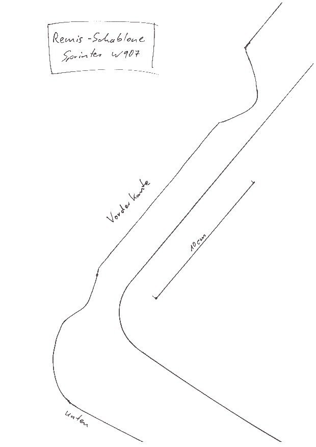

Anbei eine Schablone, wie die Remis ausgeschnitten wurden:
Wenn man das Bild speichert und beim ausdrucken "in Originalgröße" wählt, sollte das Ganze passen (zur Kontrolle habe ich einen 10cm-Maßstab eingezeichnet).
Folgende Teile von Mercedes wurden bestellt:
- A907 815 20 00 9051, Haltegriff 2 Stck
- A907 815 19 00 9051, Haltegriff-Abdeckung 2 Stck
- A907 810 46 00 9051, Konsole 1 Stck
- A907 810 47 00 9051, Konsole 1 Stck
- A000 997 80 14 9051, Blindstopfen 4 Stck
- N000000 001422, Sechsrundschrauben 8 Stck
Preis bei Mercedes derzeit ca. 75€, bei Oryxsolutions bekommt man das Ganze für 199€ angeboten...
Weiterhin werden noch 4 Pop-Nieten benötigt (4mm), die ich allerdings durch Schrauben ersetzt habe, damit man den Griff ohne größeren Aufwand demontieren kann, wenn z.B. mal die Türpappen demontiert werden müssen.
Bei Fahrzeugen ohne Vorbereitung (Heckantrieb) benötigt man noch 4 Stück M6-Einziehmuttern.
Gruß Stefan
