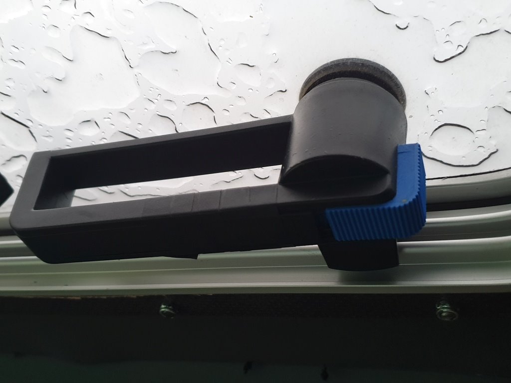

Doe oberen Griffe der Luke würde ich noch abmachen ... es soll durchaus schon vorgekommen sein, dass ungebetene Gäste duch die Luke einsteigen... Ist das eine Ventus? Gebo?

Ist ne Gebo,
weiss gar nicht, ob man die Griffe derart zerlegen kann, dass die oberen Stummel durch Stopfen ersetzt werden könnten. Also, beim Boot habe ich noch nie von Lukeneinbrüchen gehört, höchstens so selbsgebastelte Billigdinger.
Wenn, dann kommt der Ungebetene durch den Niedergang, ausserdem kann man beim Sprinter leichter mit einem Konservendosenöffner durchs Blech als oben auf dem Dach an der Luke rumzurandalieren.

ich finde dass du das sehr sauber gelöst hast. sieht schick aus.
es gibt bei gebo blindkappen für wenige euro, die griffe lassen sich leicht zerlegen, ist nur eine schraube und sieht schick aus.
der zugriff von aussen kann aber auch durch die verriegelung an den griffen unterbunden werden. soviel kraft bringst du auf dem dach nicht auf dass du den riegel sprengst.

Die sind von innen verriegelt, dann nehme ich alles zurück, das war mit nicht klar.
- Beiträge: 4225
Re: Fragen zum Ausbau 2014 Sprinter KA
Das Blaue sind die Verriegelungsschieber...

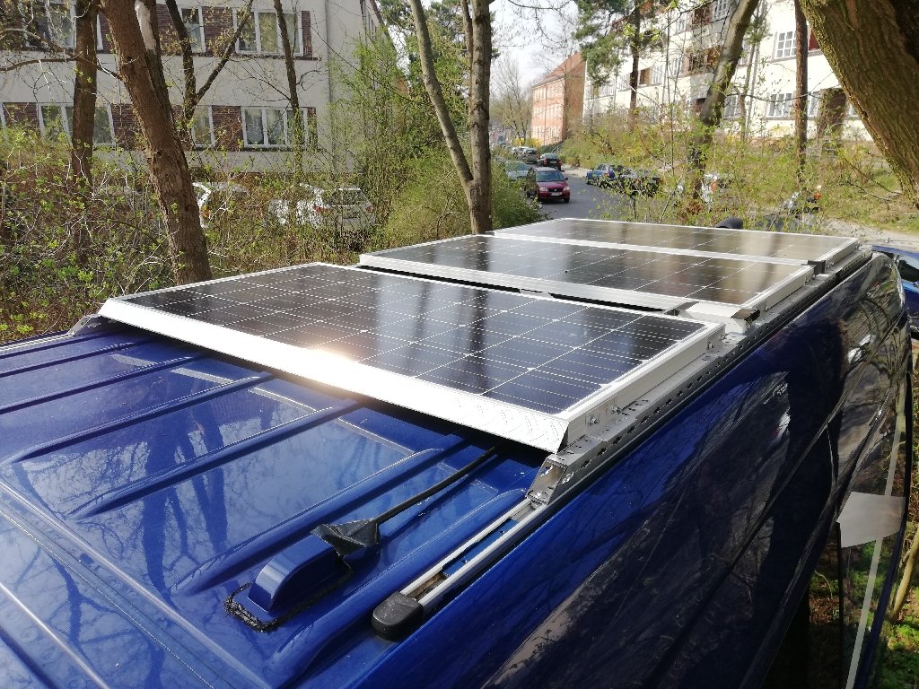

HalloExilaltbier hat geschrieben: 08 Mai 2019 19:43 @ Sprinter 213 CDI
So schön ist das Sprinterdach auch nicht ... Ist nur eine rollende Blechkiste.
Hatte auch mal ähnliches vor. Bin aber im Nachhinein glücklich dadrüber das ich es nicht getan habe.
Die drauf gesetzte Solaranlage macht mich um Welten glücklicher als das bisschen Luft was da oben rein kommt.
Weiterhin viel Spaß bei deinem Ausbau.
