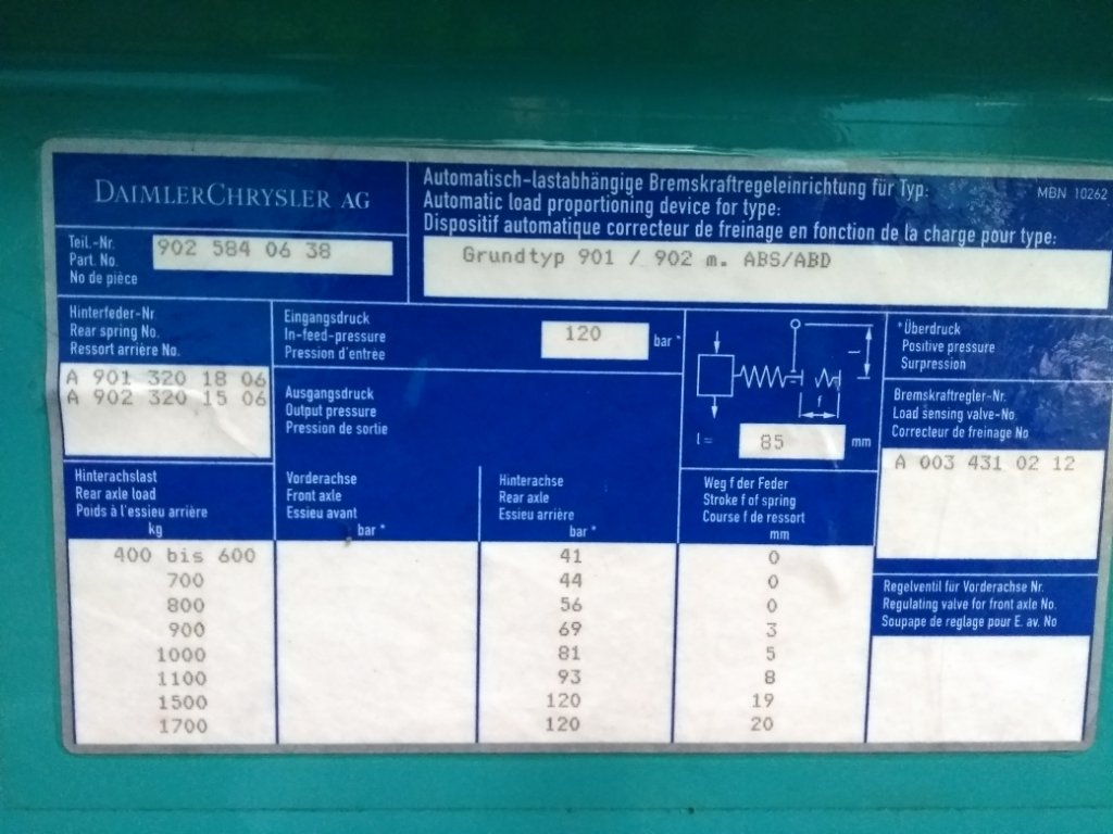

Hallo Sprinter-Freunde,
Habe mich heute in eurem Forum angemeldet.
Ich wohne in Marktoberdorf und habe zwecks Umzugs im November 19 einen mittellangen und halbhohen Sprinter Bj 2001 mit OM611 gekauft.
Heute war ich mit im bei DEKRA...leider wegen Spurstangenköpfe und einer mangelhaften Einstellung des ALB-Reglers durchgefallen.
Was ich gesehen habe ist, daß der Leerweg der Feder am ALB-Regler dem Prüfer zu gross war. Der Sprinter ist leer.
Nach meiner Überlegung müsste die Bremsleistung mit dieser Einstellung zu gering sein.
Die Bremswerte hinten sind : 236 links und 229 rechts.
Wie ist dieser Regler, bzw, der Leerweg ein zu stellen?
In der Beifahrertür, hinter der Klappe habe ich folgenden Aufkleber gefunden. Habe ich als Foto hier eingestellt.
Da werden die Maße l = 85 mm und f in Abhängigkeit vom Druck angegeben.
Wo messe ich das Maß l ?
Oben in diesem Tread hat der Moselaner 2 Fotos von der Feder am ALB-Regler eingestellt. Hier muss irgendwo das Maß l eingestellt werden.
Über eine erhellende Antwort würde ich mich freuen.
Georg aus Marktoberdorf
