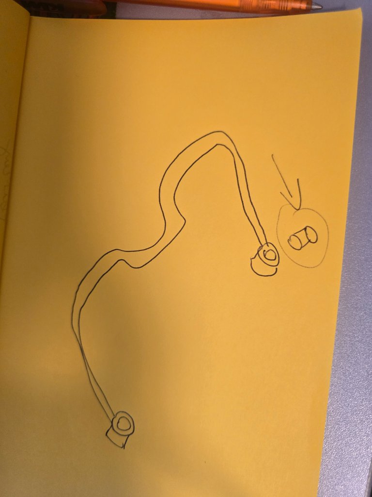

Wie kriege ich an der Stabistange die Gumnibuchse nr 11 raus?

Welcher Stabi denn, vorne oder hinten? Das Bild wurde entfernt.

Mach einfach ein Bild und stell es rein.
Falls Du die Befestigung des Teils des Stabis meinst der quer zur Fahrtrichtung liegt z.B. mit der Teile Nr 9013260081 Schraube aufmachen, Blechhalterung nach oben klappen Gummi tauschen mit liebevoller Gewalt Blech nach unten, zuschrauben gut.
Wenn es ein anderes Teil ist funktioniert das nicht
Also Bild rein
Also Bild rein
Re: Stabi
Sprich doch gleich vom Stabilisator der Hinterachse.
Dafür brauchst Du ein Wonderwerkzeug.
