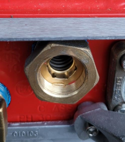

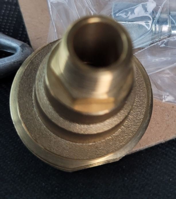

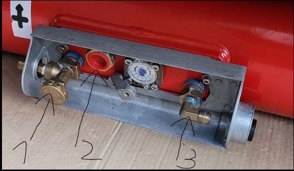

Habe heute angefangen den Gastank einzubauen .... und habe zum ersten mal die ganzen Teile ausgepackt ....
Nun hat der Gastank von Biermeier mehre Anschlüsse ohne das ich weiß welcher für was ist ....
Ich hatte auch einen Direktbetankungsadapter für den Gastank bestellt, jedoch passt dieser nirgends .....
Evt. kann hier jemand mir helfen und aufzeigen für was die einzelnen Anschlüsse sind ....
Im ersten Bild habe ich mal die Anschlüsse nummeriert
1. hier geht das Gas ab Richtung Gasgeräte im Innenraum des Sprinters
2. sieht an den Anschluss zum befüllen an der Tankstelle aus, aber der Direktbetankungsadapter passt nicht
3. hier habe ich keine Idee für was dieser Anschluss sein soll ...
Kann man den Anschluss 1 und 3 tauschen ? Ich möchte die Gasleitung hinten hochführen und nicht vorne

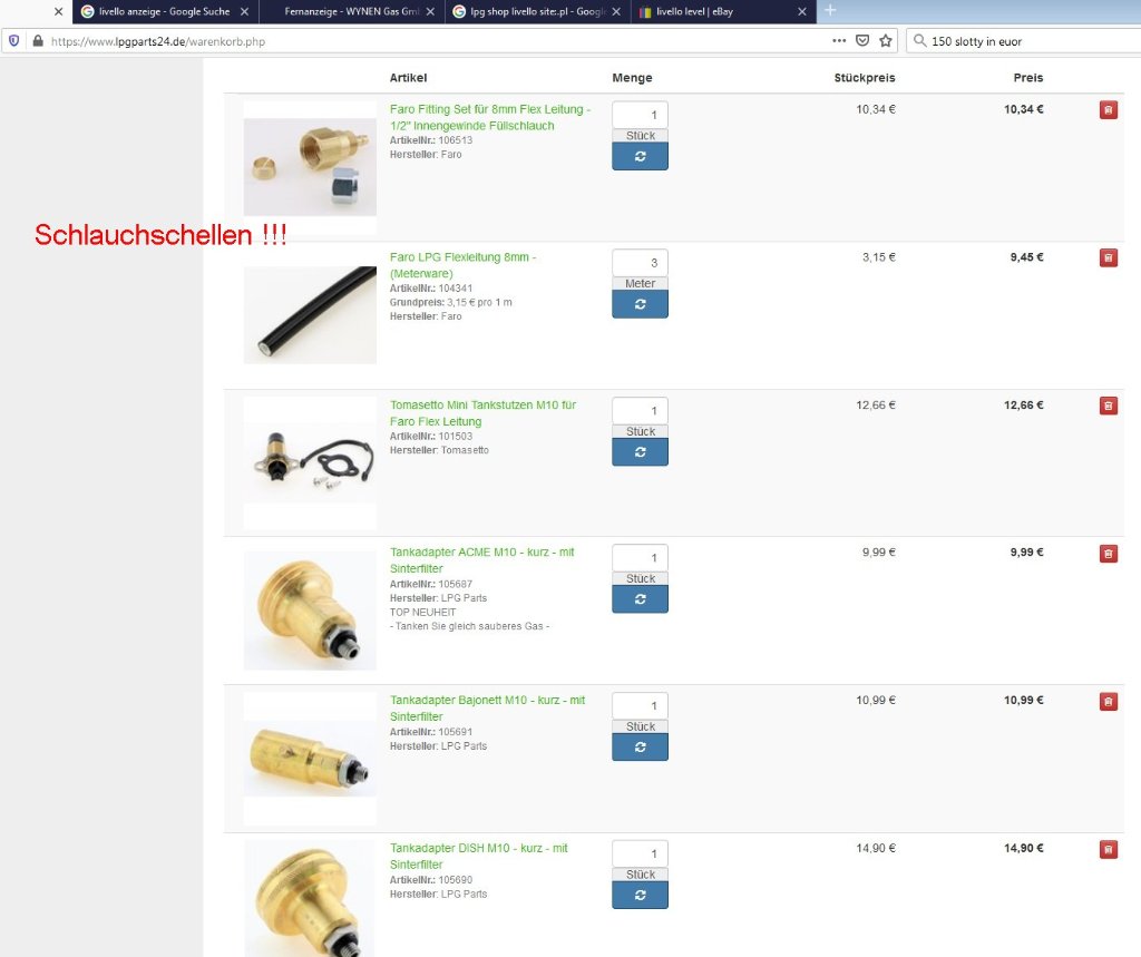

Bei mir ist "3" der Punkt an dem die flexible Leitung nach oben geht wo auch der Diesel-Einfüllstutzen ist.
Dort habe ich einen M10er Innengewinde.
Die verbauten Teile sind Pos 1 bis 3 meiner Einkaufsliste bei Firma lpgparts24.
Je nach dem in welchem Land man ist bzw. welche Tankstelle man vor sich hat, schraubt man Pos 4 oder 5 oder 6 in Pos 3.
PS: Der rote Hinweis: Schlauchschellen, war meine Erinnerung, das ich diese ja auch brauche.
