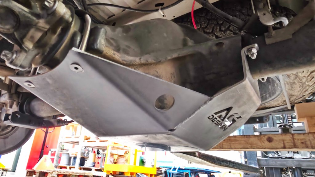

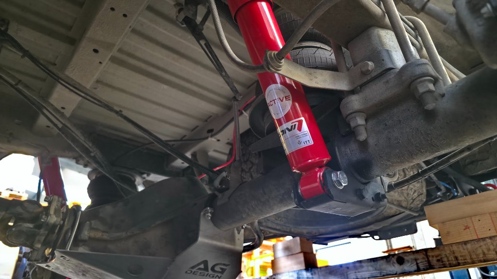

Gestern mal wieder etwas geschraubt. Die erste Aufgabe war schnell erledigt, den Unterfahrschutz von Anton angeschraubt. Ich habe mein Diff ja "vergoldet" und es verdient einen Schutz. Dann wurde es etwas komplizierter, die neuen kurzen KONO special activ montieren.
Zunächst mussten die alten Halterungen gekürzt werden. Dann die neuen Halterungen einpassen, das war recht aufwändig.

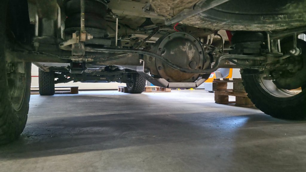

Und endlich die Dämpfer montieren. Jetzt habe ich endlich mehr Bodenfreiheit an der Hinterachse auch in Radnähe. Mal sehen, wie sich die KONI bewähren

Voll ausgefedert waren die OEM Monroe voll am Anschlag. In Verschränkungen oder beim "hüpfen" kann das Ausfedern ja schnell mal passieren. Die KONI haben da jetzt noch etwa 1 cm Reserve.

Vor allem ist voll ausgefedert in maximaler Verschränkung geometrisch ein anderer Punkt als einfach eine beidseitig herunter hängende Achse. Das würde ich unbedingt nochmal gegentesten - denn auf Zug gegen den Anschlag, das mögen Stoßdämpfer ganz und gar nicht.Thias hat geschrieben: 30 Aug 2026 08:45 Voll ausgefedert waren die OEM Monroe voll am Anschlag. In Verschränkungen oder beim "hüpfen" kann das Ausfedern ja schnell mal passieren.

Das stimmt, hatte ich schon mal gemessen, bei Verschränkung sind es etwa 3 cm weniger, das liegt am Stabi. Der drückt die Feder wieder etwas zusammen. Voll ausgefedert ist nur, wenn man über eine Düne hüpftfarnham hat geschrieben: 30 Aug 2026 10:03Vor allem ist voll ausgefedert in maximaler Verschränkung geometrisch ein anderer Punkt als einfach eine beidseitig herunter hängende Achse. Das würde ich unbedingt nochmal gegentesten - denn auf Zug gegen den Anschlag, das mögen Stoßdämpfer ganz und gar nicht.Thias hat geschrieben: 30 Aug 2026 08:45 Voll ausgefedert waren die OEM Monroe voll am Anschlag. In Verschränkungen oder beim "hüpfen" kann das Ausfedern ja schnell mal passieren.
Aber schlimmstenfalls kommt man auch ohne sie heim![]()
Zum Einfedern habe ich bei meiner Last noch etwa 80-90 mm bei einem Gesamtfahrweg von 180 mm. Durch die Luftfedern kann ich den Einfederweg auch noch vergrößern.
@Mopedfahrer
Dass der Bolzen abreißt, kann ich mir aber nur beim Einfedern vorstellen, wenn der Federweg durch hohe Last einfach zu kurz wird, eigentlich nicht beim Ausfedern, da werden kaum noch große Kräfte wirken können...
