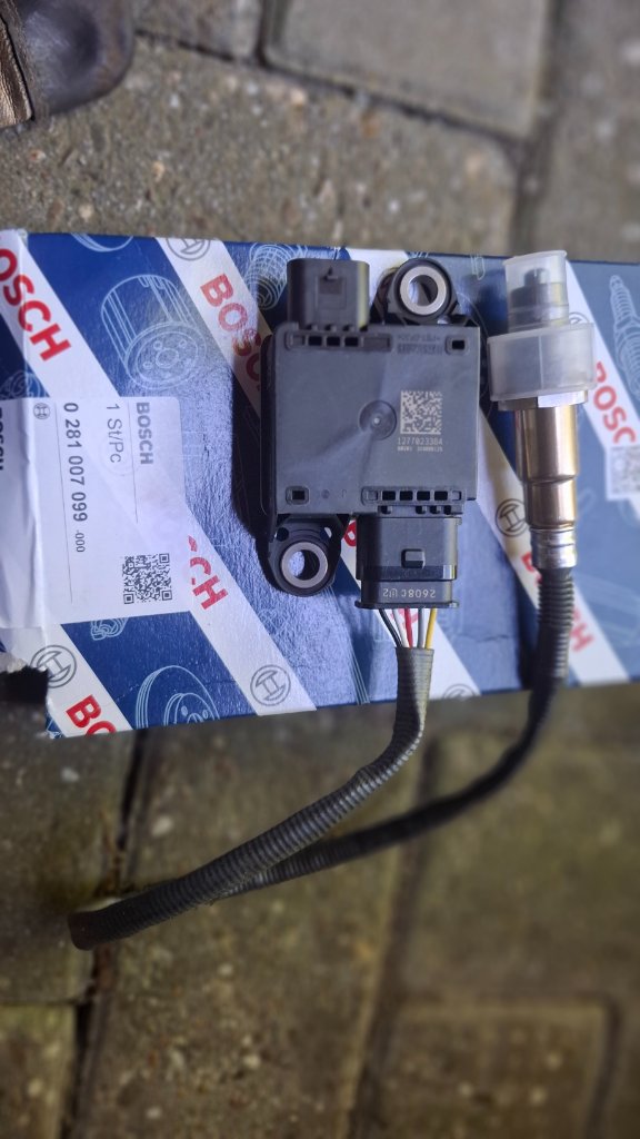

Bei Auto-doc wurde mir ein Bosch-Sensor (den bezieht Mercedes selber von Bosch) für 207 inkl. Versand vorgeschlagen.

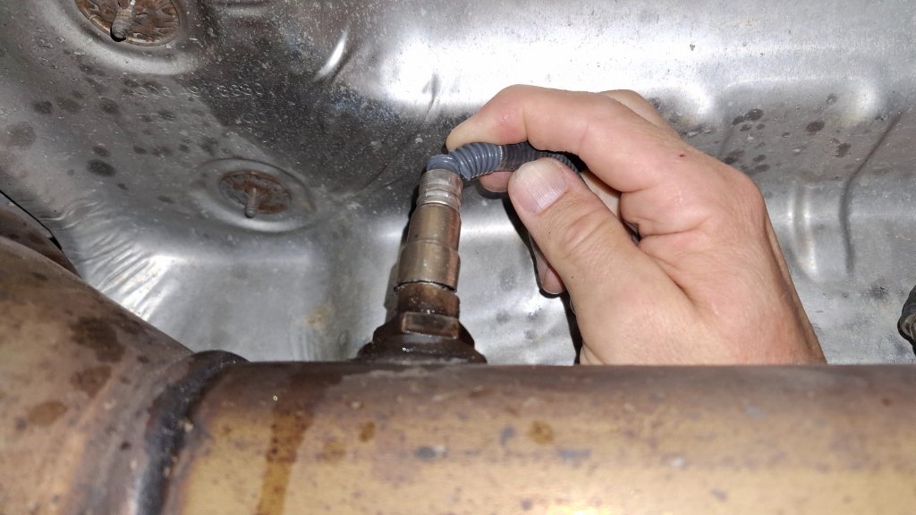

Da hier verschiedene Metalle zusammenkommen und hohe Temperaturen und ständig Spritzwasser und Dreck auf den Sensor treffen, gammelt alles brutal fest. Ich habe mich 10 d immer wieder gequält, alles immer wieder mit Kriechöl und Liqui-Kälteschock-Kriechöl eingesprüht. Anfangs mit 24er Maulschlüssel (einige Modelle haben auch 22er Schrauben) gearbeitet. Aber Vorsicht, damit macht man ggf die Schraube rund... Nix löste sich.
Dann doch das Kabel abgetrennt, weil der Sensor eh raus muss, und einen Ringschlüssel plus Verlängerung angesetzt. Da war aber keine Bewegung drin.

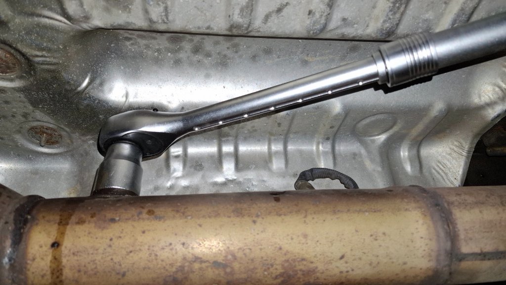

Schlussendlich habe ich den Sensor auf 20mm abgesägt und eine gute 24er Nuss mit langer Knarre aufgesetzt.

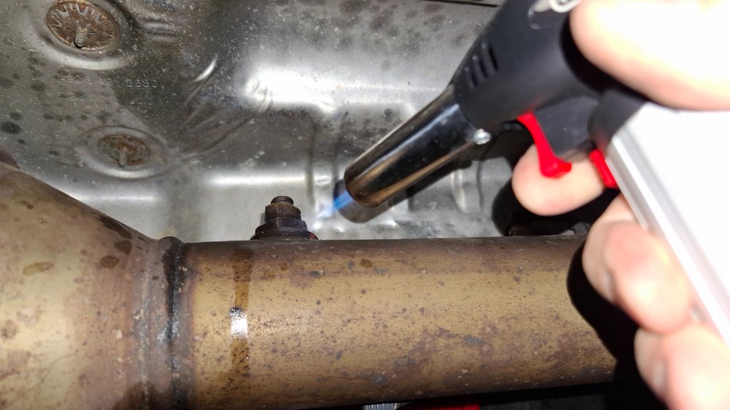

20260825_182510(2).jpg[/attachment Aber der Hebel ist weiter schlecht gewesen, auch weil bei mir 2 Wassertanks unterm Auto hängen. Erst nachdem ich die Einschweißmutter am Auspuff -NICHT DEN SENSOR - mehrfach heiß gemacht habe konnte ich den Sensor Grad für Grad herauswürgen. [attachment=0]20260825_182413(1).jpg
Achtung: am besten immer wieder mit Kriechöl einsprühen und den Sensorstumpf raus- und immer wieder ein Stück hereindrehen und so weiter, um das Gewinde nicht völlig zu vermurksen. Ggf muss man trotzdem das Einschweißgewinde vom Auspuff herausflexen und eine neue Mutter einschweißen (die gibt es speziell hierfür bei Mercedes).

Die Nummern, die ich sehe (siehe auch Fotos) sind:
0 281 007 099 für den Boschsensor, und
A 000 905 0608 auf dem MB-Teil
