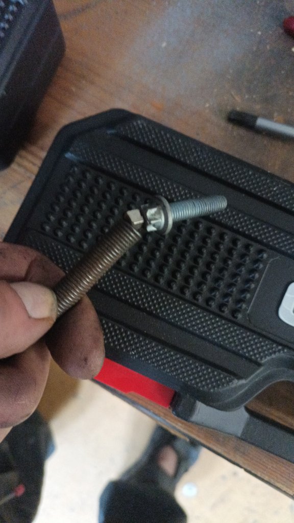

habe heute innerhalb von 20 Minuten alle fünf injektoren ausgebaut das ging so gut dass ich beschlossen habe auch fünf neue Glühkerzen einzubauen.
das war ein Fehler... ich habe versucht die ladeluftbrücke auszubauen dabei ist mir erstens eine Schraube abgehauen zweitens eine klemmfeder und drittens eine stecknuss... ich habe acht Schrauben herausbekommen zwei sind noch hinten drin an die komme ich ums verrecken nicht ran.
irgendwelche Tipps wie ich die hinteren Schrauben abbekomme und sind das zwei oder sind das nur sind es drei bzw wie viele sind es insgesamt abgesehen von den zwei unteren und den Schrauben von den blechhaltern?

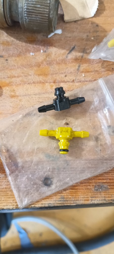

so bin gerade fertig geworden... meine Nerven
erstmal habe ich tatsächlich noch die Klammern gefunden welche ich vor vielen Jahren mal für einen Fiat gekauft habe auch für die injektoren diese haben gepasst und zum Glück auch noch vier von den rücklaufverbindern denn einer war zerbrochen das mal vorweg.
alles eingebaut gestartet Gestank und Qualm... ein defekter rücklaufverbinder ersetzt... noch mal gestartet zwischen puffen... injektor noch mal raus noch mal rein festgezogen noch mal probiert diesmal der andere injektor und zwar der letzte hinten ziachen und puffen.
also noch mal ran Frage warum ist der plötzlich lose der war mit den sieben newtonmeter + 90 Grad angezogen also noch mal raus noch mal genau angeschaut und dabei festgestellt dass die neuen injektoren bzw dieser eine unter der brünierung eine schöne Macke hatte diese hat man nicht gesehen dadurch konnte der Halter oben nicht ordentlich rutschen also ein wenig rumgefeilt noch mal eingebaut nun ist alles dicht der Motor läuft allerdings habe ich den Eindruck dass der oben rum etwas rumpelig ist.
aber das kann gut sein dass das motorsteuergerät sich erstmal auf die neuen injektoren einstellen muss.
anbei die Frage wie hoch darf der im leerlauf eigentlich drehen ich bin nicht über 2800 hinaus gekommen.
sorry spracheingabe da dreckige Finger
