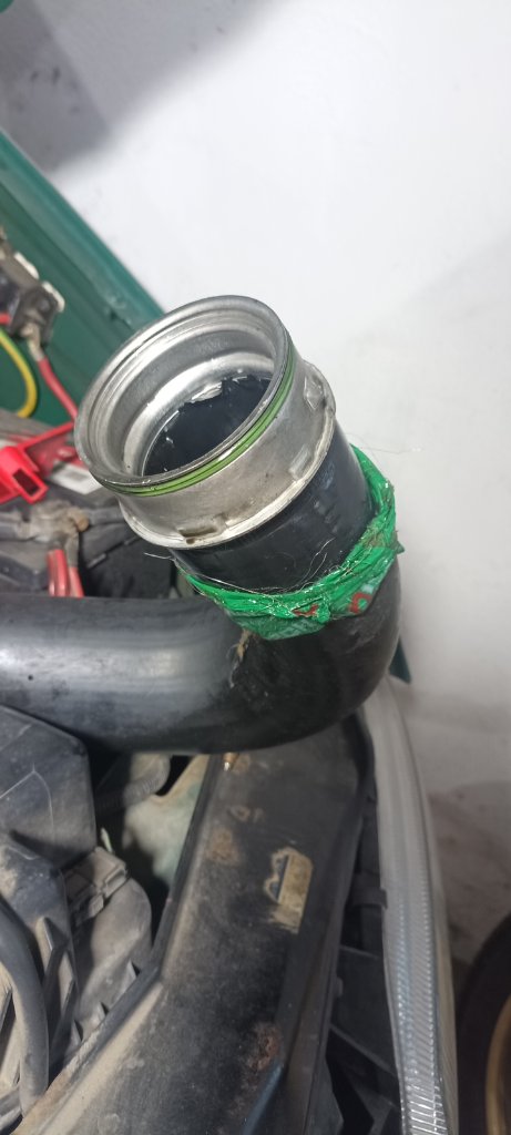

ach ja wenn noch jemand einen Tipp hat für einen neuen ladeluftschlauch der wirklich dicht ist wäre das sehr schön meiner sah so aus..
Re: Drama glühkerzentausch..
Bezüglich des Ladeluftschlauchs kann ich einen Tipp geben. Meiner sah ähnlich, eher noch schlimmer aus. Ich habe im vergangenen Jahr diesen hier verbaut:
https://www.ebay.de/itm/157324791676
In der alten Anzeige stand noch Vito drin (jetzt nur Vergleichsnummern), der Unterschied bezieht sich aber auf den unteren Schlauch, da ist der Durchmesser des angebotenen Schlauchs kleiner als im 316er Sprinter. Da ich sowieso nur die obere Hälfte wechseln wollte, war mir das egal. Eigentlich wollte ich ja nur diesen Sonderform-Dichtring, habe ich aber nicht einzeln gefunden, da war das hier die günstigste Alternative. Der Schlauch ist dicht seit >6.000 km.

Ladeluftschlauch ... seitdem ich den noch neuwertigen Ladeluftschlauch von Meyle immer wieder von Öltropfen befreien musste, habe ich ihn mit selbstverschweißenden Silikonband ummantelt. Seit dem ist nicht ein einziger Tropfen Öl oder Kondensat mehr dran.
