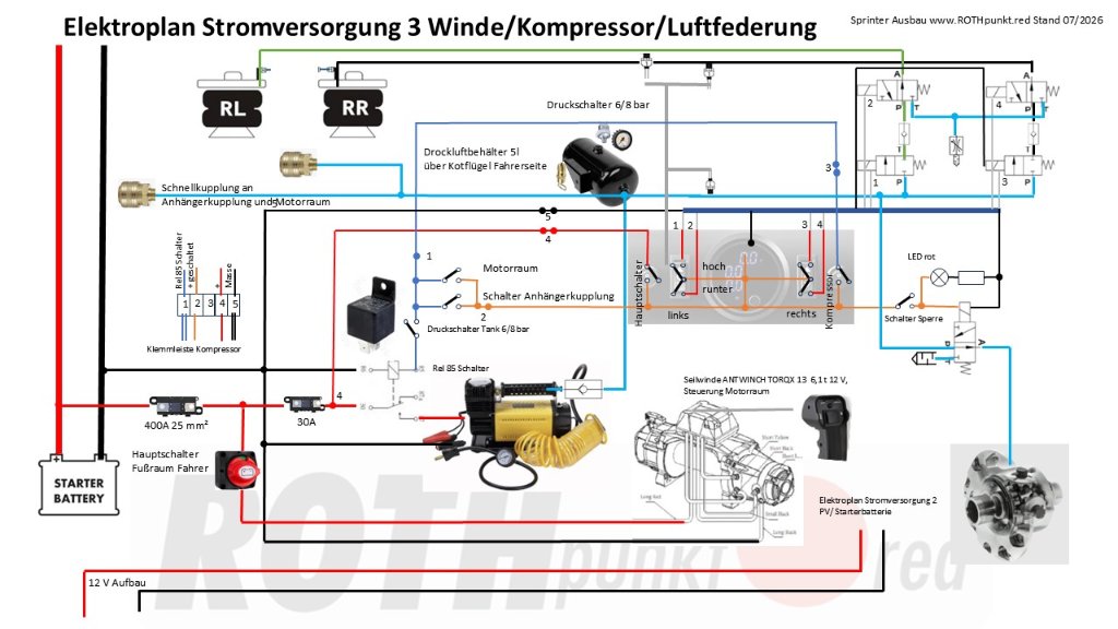

Hallo Thias,
was ist das für eine Digitalanzeige für die Luftfederung? Ist das Eigenbau oder gibt es die digitalen Manometer fertig zu kaufen?

ich hatte mir ein Komplettset gekauft für die Luftfederung bei https://de.aliexpress.com/item/10050086 ... pt=glo2deuRonny hat geschrieben: 23 Aug 2026 14:37 Hallo Thias,
Danke für Deine Antwort, Grüße,
Ronny
Die Ventile sind aber Schrott, waren undicht oder haben nicht funktioniert. Habe also nur Die Anzeige und Schalter genutzt aber auch in einer neuen Blende, die ich in die Getränkeablage eingepasst habe. Auf meiner Homepage kann man das im Schaltplan sehen mit klassischen Ventilen. https://rothpunkt.red/wp-content/upload ... n-Womo.pdf

Danke Thias,
mein Plan wäre, das ganze in die Blinddeckel der Zusatzschalter zu integrieren. Aber erst nach dem Urlaub. Grüße, Ronny

... das Monometer passt dort aber nicht mit rein... bei mir war auch schon alles belegt.

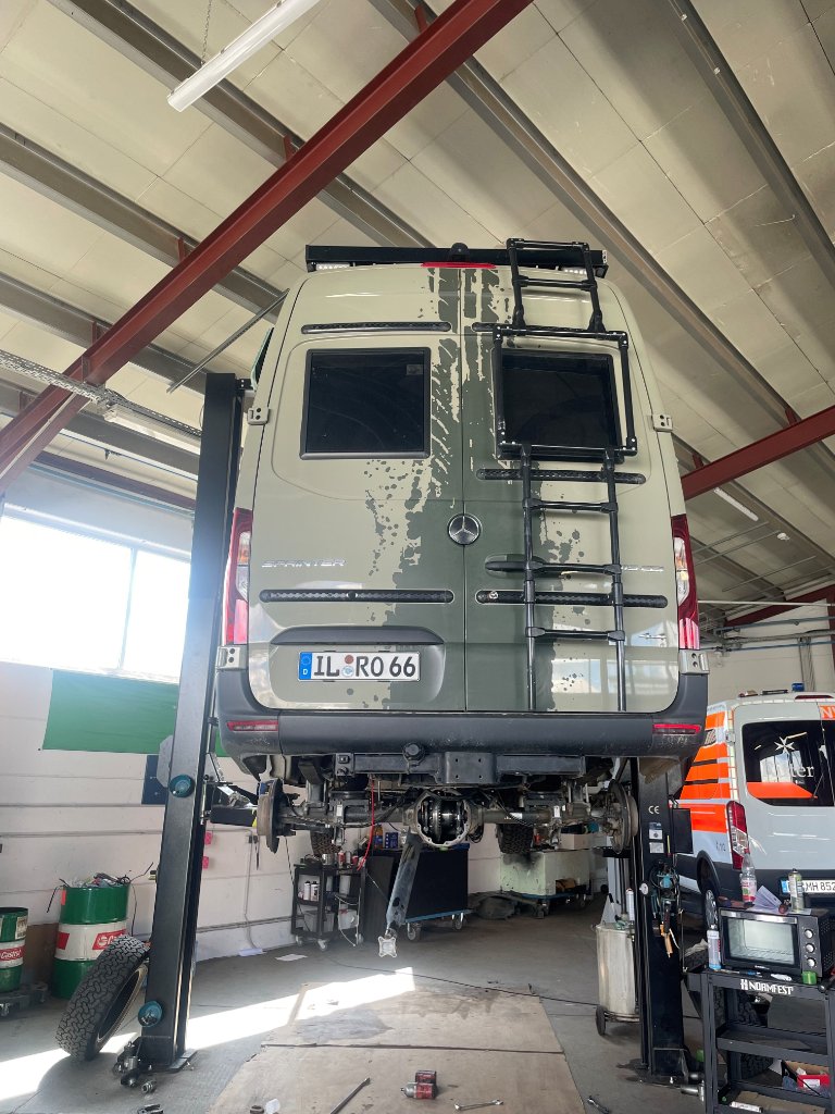

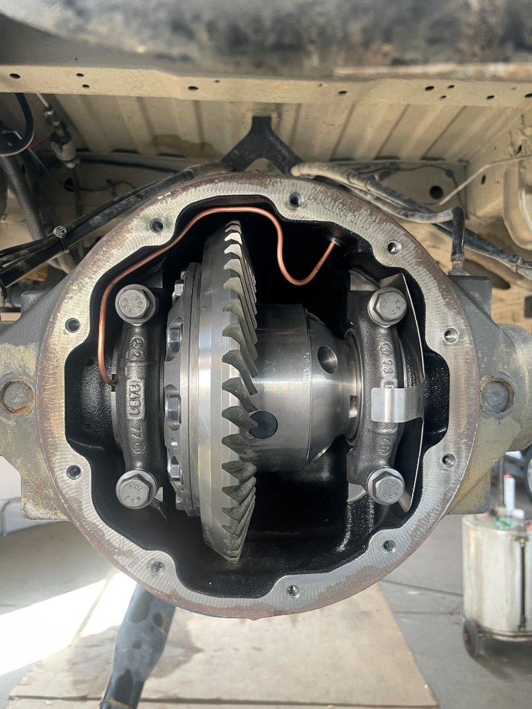

Nun habe ich in meinen 4x4 907 mit Werksallrad eine ARB Sperre eingebaut. Diese habe ich bei ARB gekauft und zum Einbau bei der Firma NTC in Erfurt beigestellt. Der Einbau ist nicht ganz einfach, sehr enge Toleranzen, Lager, die ARB nicht mitliefert und Distanzringe müssen angepasst und getauscht werden. Auch braucht man Spezialvorrichtungen. Erste Testfahrten haben gezeigt, dass das Differential völlig unauffällig läuft, geräuschlos, ohne Vibration. Das zeugt von einem guten Einbau.
Diese Gedanken haben mich zum Einbau überzeugt:
Das 4ETS vom 907 ist zwar nicht schlecht und man kommt FAST überall durch, aber die 2-3 wühlenden Gedenksekunden sind echt schlecht und nachteilig (Verschleiß, einwühlen...)
Mit der Hinterachssperre bekommt der 907 ein Traktionsverhalten, das praktisch dem eines Fahrzeugs mit drei Sperren entspricht – nur ohne die mechanische Komplexität.

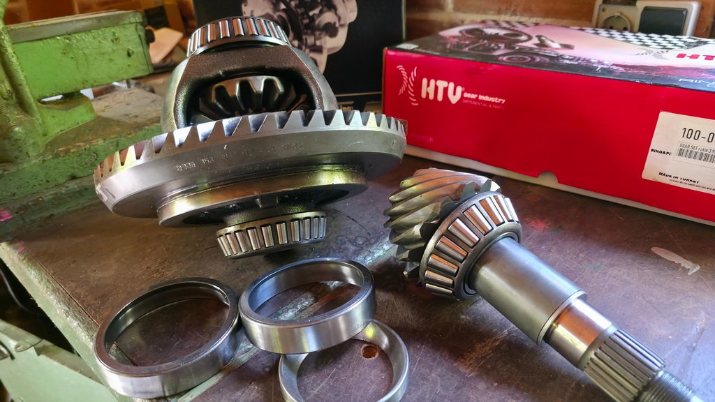

... auch ja, wer ein Innenleben von einem Diferntial braucht, ich hab eins abzugeben:

Wie lange hat der Einbau der Sperre gedauert und was hat der ganze Umbau, incl. Einbau, ungefähr gekostet.

Wenn man bei den großen Offroadschmieden eine Sperre einbauen lässt, kostet das über 5 bis über 6T€. Ich habe die ARB-Sperre bei dem Importeur in Frankreich gekauft (2.200 €) Lager, Öl und Distanzringe kommen auch noch dazu ( etwa 400 €). Die Arbeitszeit liegt je nach Aufwand (und Komplikationen) bei 10-15h. In Summe hatte ich aber einen fairen Preis und lag deutlich unter den Edelschmieden. Das war in einer lokalen Werkstatt, die damit Erfahrung hatten (NTC in Erfurt) . Der Einbau ist aber sehr aufwändig, kompliziert und nur mit Spezialwerkzeug machbar. Es muss justiert und eingepasst und eingestellt werden mit engen Toleranzen. Beim Fahren dürfen keine Geräusche oder Vibrationen oder Hitze entstehen...mks916 hat geschrieben: 24 Aug 2026 22:03 Guten Abend Thias,
Danke und Gruß e
