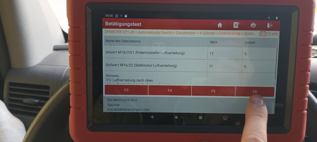

Ich hab das inzwischen mit einen OBD Gerät elektrisch getestet. Wert des Motors ändert sich bei verstellen übersStellrad..
Zusätzliche hab ich auch gesehen, das sich diese “Weise Scheibe” hinterm Stellmotor dreht. Stellmotor hat also nichts.

Wenn ich von dem “weisen Rad “ spreche meine ich das Teil was im Bild markiert ist
Das die Werte sich verstellen sieht man auch anhand der unterschiedlichen Werte
Allerdings hört man schon ein klacken wenn die Klappe verstellt wird bzw. der Motor dreht
