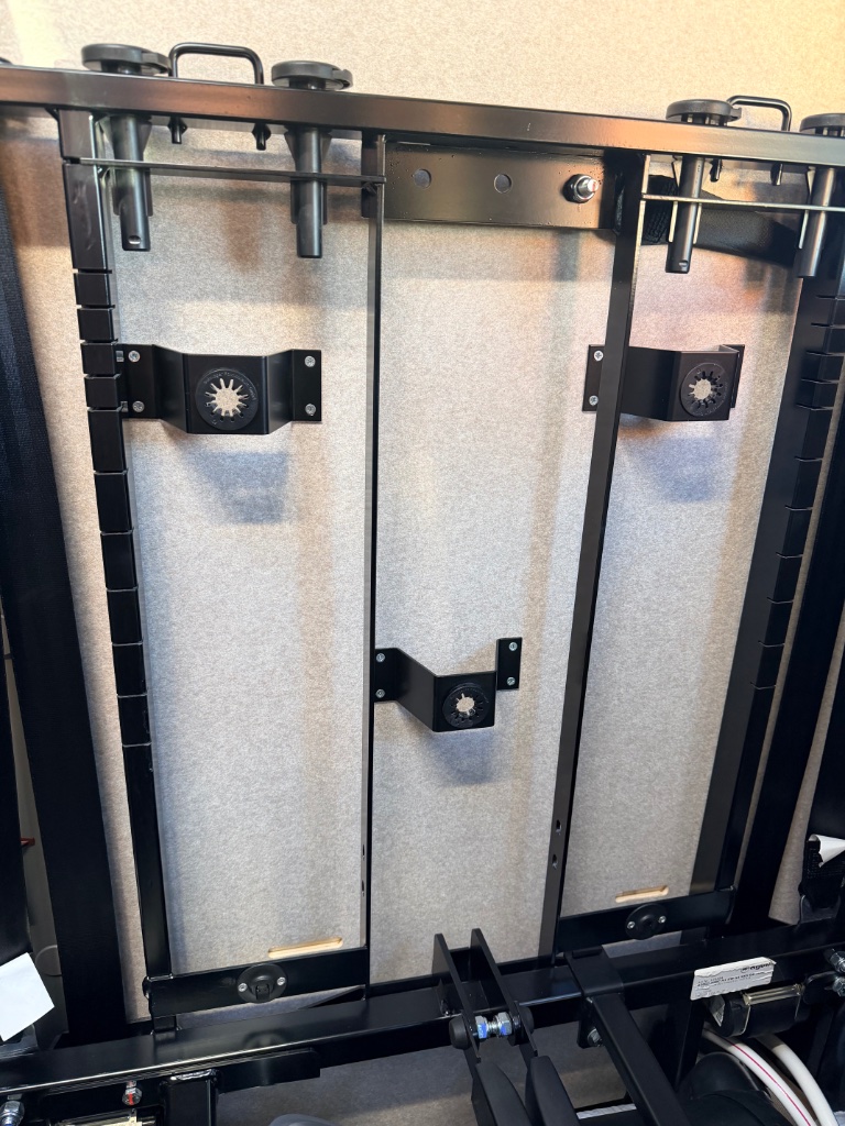

Hallo zusammen, nachdem mittlerweile zum zweiten Mal einer der Haken oberhalb der Dinettensitzbank durch Mißgeschick der Schwerkraft gefolgt und nach unten hinter die Sitzbank abgetaucht ist bräuchte ich einen Tipp. Beim ersten Mal konnte ich den Haken auf einer Querschiene des Sitzbank Gestells gefühlt nach einer Ewigkeit mit einer Endoskopkamera lokalisieren und von dort bergen.
Momentan scheitere ich aber dabei das Malefizteil überhaupt zu finden.
Weiß jemand wie die Rückenlehne am Gestell befestigt ist und hatte die schon Mal ab und v.a. zuverlässig wieder dran? Für mich sieht das ein wenig wie "Druckknöpfe" aus, ohne zu wissen ob ich die da wieder fest bekomme will ich aber nicht ohne Not daran rum reißen.

Die Rückenlehne ist in der Mitte mit einer und oben mit zwei großen kunststoffdübeln gehalten. Einfach unten anfangen und wegziehen und dann oben mit etwas Kraft raus.
Kopfstützen vorher natürlich abnehmen

So , berichte Vollzug. Mit entsprechend hohem Kraftaufwand und Schmerzfreiheit die Rückenlehne angezogen (eher gerissen). Hat mich aber bei der Suche nach dem Haken nicht weiter gebracht.
Das anklipsen ist wirklich ein Kinderspiel.

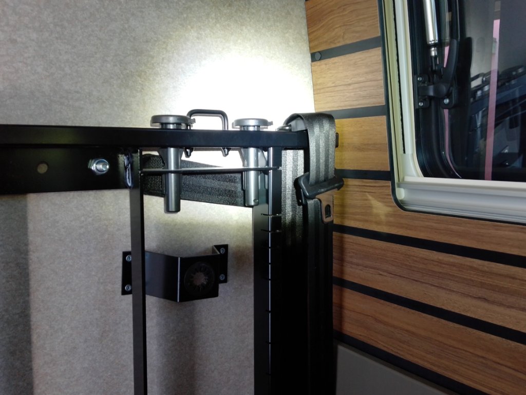

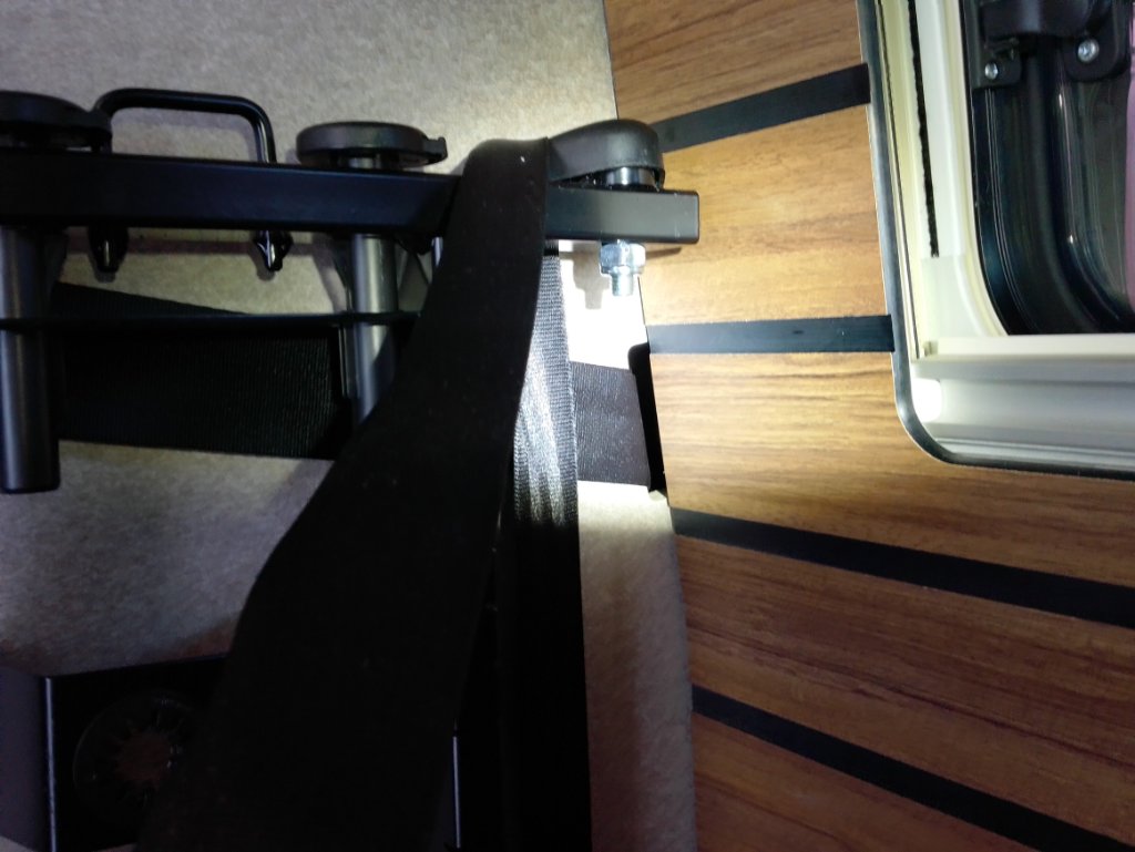

Aber hinter dem Sitzbock ist mit noch ein Gurt aufgefallen der quer Richtung Sanitäzelle verschwindet. Weiß jemand was es damit auf sich hat?
