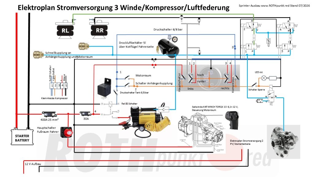

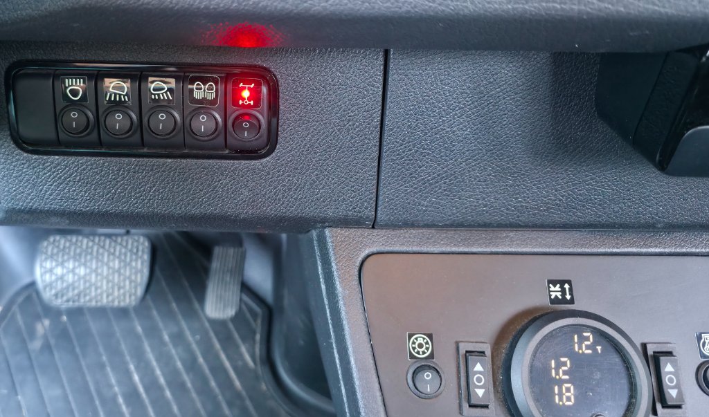

Derzeit habe ich die Pneumatik und Ansteuerung für die HA Sperre gebaut. Die ist auch da und Mitte August habe ich Einbautermin...
Rechts ist das Display für die Luftfederung. Ganz rechts der Schalter für den Kompressor. Das muss eingeschaltet sein, um die Sperre zu betätigen.
Die Warnlampe bei aktiver Sperre ist nicht zu übersehen. So ist die Sperre elektrisch und pneumatisch eingebunden:

Hallo Thias,
was sind das für Schalter, die Du da in die Schalterblenden eingebaut hast. Die normalen mit 20mm Eibauloch sind ja etwas zu groß.
Vielen Dank für Deine Antwort,
Grüße,
Ronny
Grüße,
Ronny

Das sind Mini-Kippschalter, 15 mm. Die passen gerade so in die Blenden. https://www.ebay.de/itm/276040102516Ronny hat geschrieben: 10 Aug 2026 11:19 Hallo Thias,
Grüße,
Ronny
Allerdings haben die keine LED. Die habe ich bei der Sperre dann zusätzlich eingebaut, da gibt es ja solche Mini LED.

Die gibt es aber auch mit LED , hab auch ne Weile gesucht. Ich meine ich hab beim örtlichen Bosch Service bestellt. Ich finde den Platz für ne Kontrolleucht aber mehr als bescheiden, beim alten Sprinter ist da ja z.B. die Allrad Kontrollleuchte. Unmöglich.
- Thias
- Beiträge: 211
- Registriert: 20 Feb 2025 10:35
Re: Der Neue von Thias: Selbstausbau Sprinter 4x4
... echt, hast du nen Link? Ich hab nur die 20 mm mit LED gefunden.Eisbär hat geschrieben: 14 Aug 2026 14:03 Die gibt es aber auch mit LED , hab auch ne Weile gesucht. Ich meine ich hab beim örtlichen Bosch Service bestellt. Ich finde den Platz für ne Kontrolleucht aber mehr als bescheiden, beim alten Sprinter ist da ja z.B. die Allrad Kontrollleuchte. Unmöglich.
