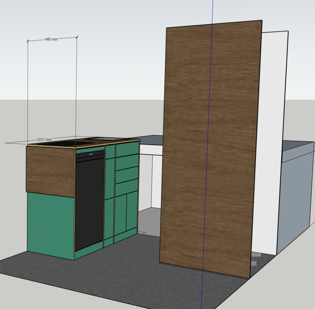

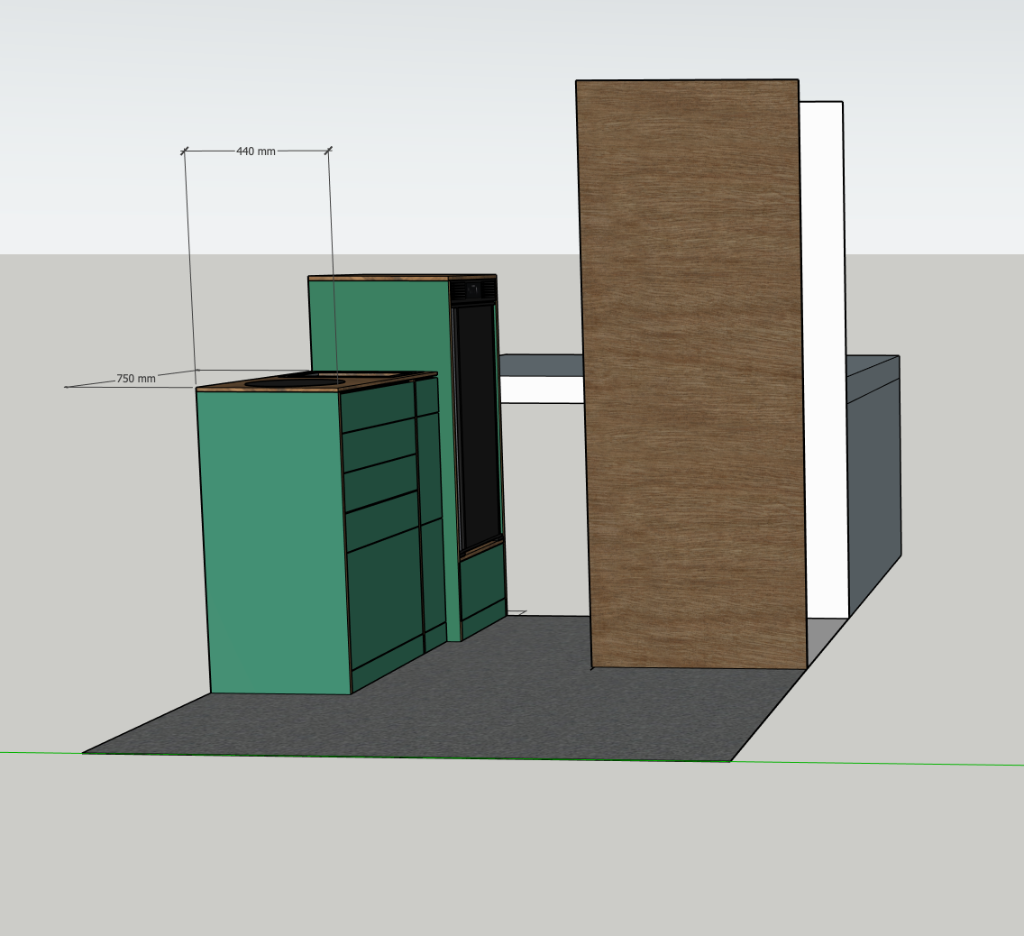

Jetzt eine Bitte um eure Einschätzung, was die Küche angeht.
Ich habe zwei Varianten gezeichnet: Eine entspricht dem Hymer-Setup, die andere hat eine durchgehende Arbeitsplatte. Das Bad ist nur ein Platzhalter, die Abmessungen sind noch nicht fix. Beide Entwürfe haben einen 90-Liter-Kühlschrank – der eine eher hoch, der andere eher breit, in diesen Formaten bei unterschiedlichen Herstellern erhältlich.
Mir gefällt die Variante mit der durchgehenden Platte besser, finde ich auch naheliegender. Eine Abtrennung zum Schlafbereich lässt sich ja einfach nachrüsten, wenn man das möchte. Jetzt aber die Frage: Warum macht Hymer das nicht so? Sind die 5 cm weniger Tiefe der Game Changer? Die machen das ja schon deutlich länger als ich mit den Grundrissen. Irgendwelche Ideen dazu?

die Aufteilung der Auszüge ist der Aura Espresso Maschine geschuldet die in dem oberen hochkant Auszug unterkommen soll. https://macchinearoma.com/de/pages/plus Die ist schon aus unseren VW Bus bewährt.
Darunter passt dann noch ein weiterer Auszug für Stehende Flaschen.

ich würde einen Kühlschrank nicht bodentief einbauen. Da kannst du ständig auf die Knie gehen um etwas rauszuholen.

bei der zweiten Variante hast du auch weniger Breite für den Einstieg über die Schiebetür, da hier der Kühlschrank breiter ist ...

...und ich würde den Kühlschrank um 90° gedreht einbauen, damit du ihn auch von außen be-und entladen kannst. Sonst muss man wegen jedem Wurstzipfel ins Auto.

Wir hatten den Eriba Car 600 und den Hymer GCS im Finale. Eriba entspricht deinem 2. Wurf, aber mit dem 90° gedrehten Kühlschrank. Es wurde, neben verschiedenen anderen Gründen, deswegen der GCS, weil wir (gefühlt) nicht neben dem Spülbecken schlafen wollten und eine längere Arbeitsfläche nicht für notwendig hielten.

Kühlschrank auf der Stirnseite ist zu klein. 85-90L sollten es schon sein. Auch keine Schublade für uns.

das könnte man auch mit einer andere Art von Abtrennung machen, Gewürzregal oder so etwas.Heinz-Fahrer hat geschrieben: 03 Aug 2026 14:55
"Es wurde, neben verschiedenen anderen Gründen, deswegen der GCS, weil wir (gefühlt) nicht neben dem Spülbecken schlafen wollten und eine längere Arbeitsfläche nicht für notwendig hielten."

...ok, aber der Kühlschrank-Korpus erschien uns gediegener.röma hat geschrieben: 03 Aug 2026 15:07das könnte man auch mit einer andere Art von Abtrennung machen, Gewürzregal oder so etwas.Heinz-Fahrer hat geschrieben: 03 Aug 2026 14:55
" ...weil wir (gefühlt) nicht neben dem Spülbecken schlafen wollten..."
VG Thomas
Als etwas einschränkend hat sich dann das Betriebsgeräusch des Kühlschranks herausgestellt. Das hatten wir unterschätzt, oder zu sehr auf die Altersschwerhörigkeit vertraut. Deswegen ist das Kopfende immer zwingend auf der anderen Seite, das ist nun bei der Ausrichtung am Stellplatz zusätzlich zu beachten....

ja, Kompressor direkt am Bett ist so eine Sache.
Eine Option wäre der Vitrifrigo Slim 150. Der Kompressor lässt sich versetzen. Oder einen mit Nachtruhe.

Ich würde zum GCS Schmitt tendieren, weil ordentliche Größe des Kühlschranks möglich. Im Nachtbetrieb stört uns der nicht. Zusätzlich würde ich mir an der Stirnseite eine ausklappbare Arbeitsflächen Verlängerung anbauen. Das wäre mein Optimum, aber jeder Jeck ist anders...
