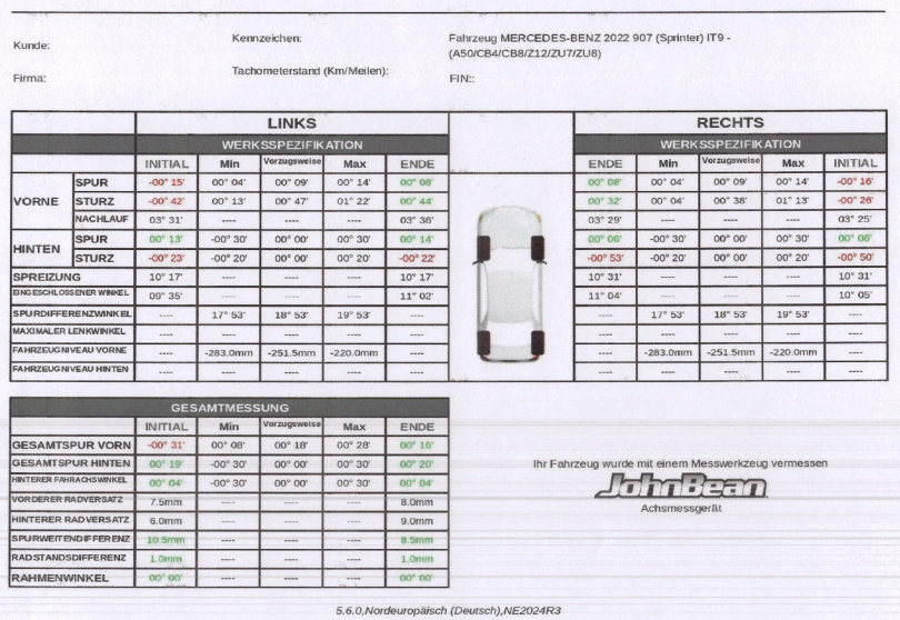

ich habe heute an meinem Sprinter 907 4x4 (Bj. 2022, 4Matic) eine Fahrwerksvermessung und Achseinstellung in einer freien Werkstatt durchführen lassen.
Leider bin ich mir nicht sicher, wie belastbar das Ergebnis tatsächlich ist. Das verwendete Vermessungssystem hatte keine eindeutig zuordenbaren Sollwerte für meinen Sprinter hinterlegt. Es gab zwar verschiedene Datensätze, aber weder die Werkstatt noch ich konnten mit Sicherheit sagen, welcher davon tatsächlich zu meinem Fahrzeug passt.
Daher meine Frage an die Fahrwerks- und Sprinter-Experten hier im Forum:
Kann jemand anhand des angehängten Messprotokolls beurteilen, ob die eingestellten Werte plausibel sind und ob sie zu einem 907 4x4 passen? Mich interessiert insbesondere, ob die verwendeten Sollwerte überhaupt die richtigen sind. Vielen Dank schon mal für eure Unterstützung und Einschätzungen!

Die Tabelle ist für den 3.5t Sprinter mit Erhöhter Vorderachslast, siehe die SA Codes oben rechts unter der Fahrzeugbezeichnung.
Da fehlen aber die Angaben ZG1-4 für den alten bzw A4M für den neuen 4matic alllrad.
Also nein, das ist zumindest mal die falsche Tabelle

Hallo Julian,
Laut Datenkarte ist unser Fahrzeug ein IT9. Jedoch gebe ich dir Recht, dass der Allrad im Messprotokoll nicht erwähnt ist.
Macht es eigentlich einen Unterschied, ob es der alte oder neue Allradantrieb ist? Oder sind die Sollwerte identisch?
Grüße Jan
Grüße Jan

Hy
Die Messwerte liest man aus dem WIS aus , anhand der Datenkarte und den Stoßdämpfer Längen
