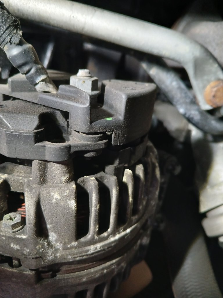

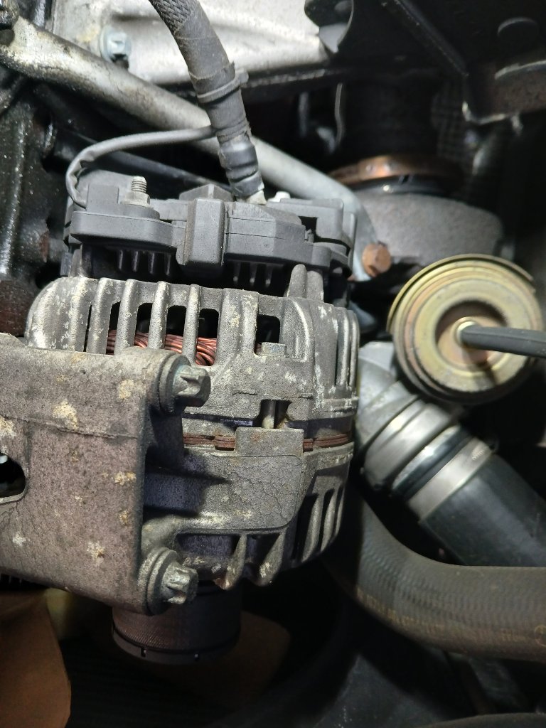

Ich versuche mal noch 2 Bilder anzuhängen.

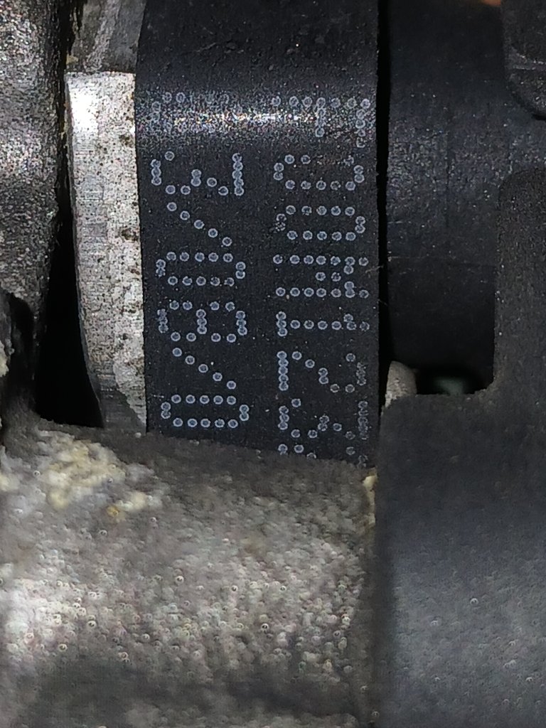

Typenschild auf der Lima habe ich nicht gefunden, ein Datum und einen Schriftzug auf dem Regler konnte ich finden, wobei die Nummer ohne ausbauen vermutlich nicht vollständig ist.
Kann jemand was anfangen damit ?

Heute habe ich mit jemandem telefoniert, der meinte die Lima sei wassergekühlt. Sieht mir auf dem Bild aber so gar nicht danach aus.
