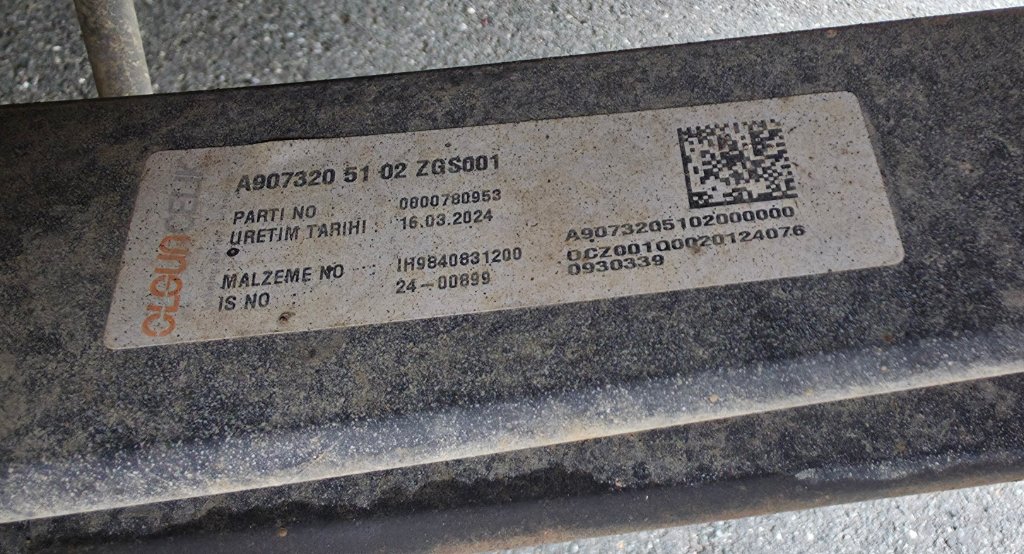

- Thias
- Beiträge: 169
- Registriert: 20 Feb 2025 10:35
Re: Längere Stoßdämper 907 4x4 an der Hinterachse
was sagt diese Nummer aus?

- hljube
- Beiträge: 3602
- Wohnort: Dreieck HL-RZ-OD
Du hast A9073205102 verbaut.
- Thias
- Beiträge: 169
hm, die Nummer hilft nur nicht weiter... Gibt es für den 907 überhaupt einlagige Federn? Kennt sich damit jemand aus?
