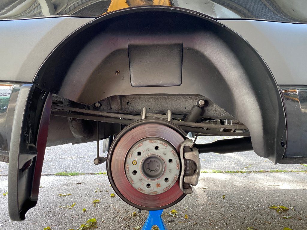

Hallo zusammen
Ich habe eine Frage wegen Flugrost. An meinem Radkasten hat sich auf beiden Seiten etwas Flugrost gebildet. Was ist die beste Möglichkeit, präventiv hierzu zu arbeiten, damit das nicht schlimmer wird?

Was sind das für Löcher?
Lösung reinigen, dick einfetten.

Die sind auf dem inneren Radkasten drauf und mit Plasiknoppen abgedeckt gewesenhwhenke hat geschrieben: 03 Jul 2026 13:34 Was sind das für Löcher?

Da gehören auf jeden Fall wieder die Gummistopfen rein. Danach muss(!) von unten erneut mit Karosseriedichtmasse abgedichtet werden. Sonst drückt das salzige Spritzwasser wieder nach innen und es rostet munter weiter.
Der Hinweis von Opa R ist wichtig, sofern noch Durchrostungsgarantie besteht.
Ich hatte vor nicht allzu langer Zeit beide Termine Radkästen gründlich mit der Flex bearbeitet. Es sah erst nicht so schlimm aus. Als der alte Steinschlagschutz erstmal ab war, konnte man die braune Pest deutlich sehen. Auch die beiden Löcher oben auf dem Radkasten waren betroffen...

Den Weg kann man sich sparen, wenn es um Flugrost (->liegt auf dem Lack) geht.

Woher soll denn bitteschön der Flugrost hergeflogen gekommen sein? Hat da drin jemand geflext?
Ich vermute ganz normalen Karosserie-Gammel-Rost in Stufe Ri 1
Und der will genau geortet werden. Wenn der nämlich nicht von oben, sondern von unten kommt, ist da unten ca 10x mehr unter der Dichtmasse verborgen als da oben zu sehen ist

Das/die Loch/Löcher waren nicht hinreichend abgedichtet.
Das ist Pfusch des Herstellers ab Werk
Ich biete LOKARI Innenkotflügel (vorzugsweise im Forum) an, die u.a. das Spritzwasser abhalten.
