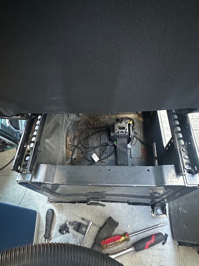

ich bin Joachim 46 und habe im März diesen Jahres ein Crafter bj. 2013 gekauft. Das Fahrzeug wurde vom Vorbesitzer Semiprofesionell (jeder fängt mal an) zum WoMo umgebaut. Soweit so gut.

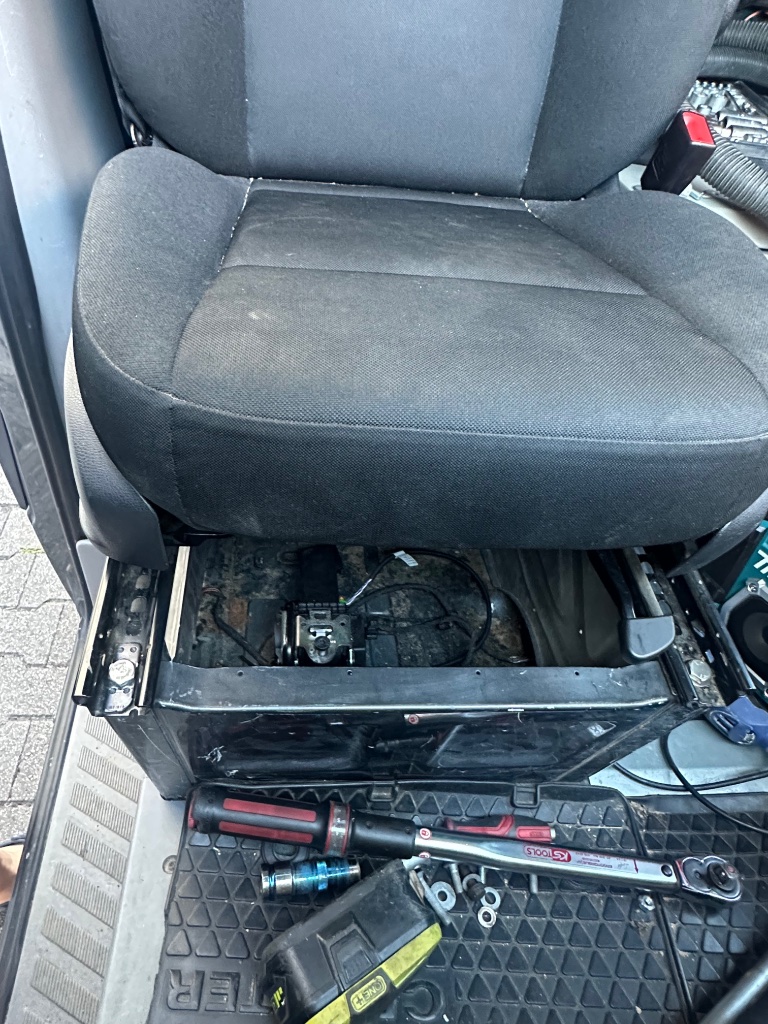

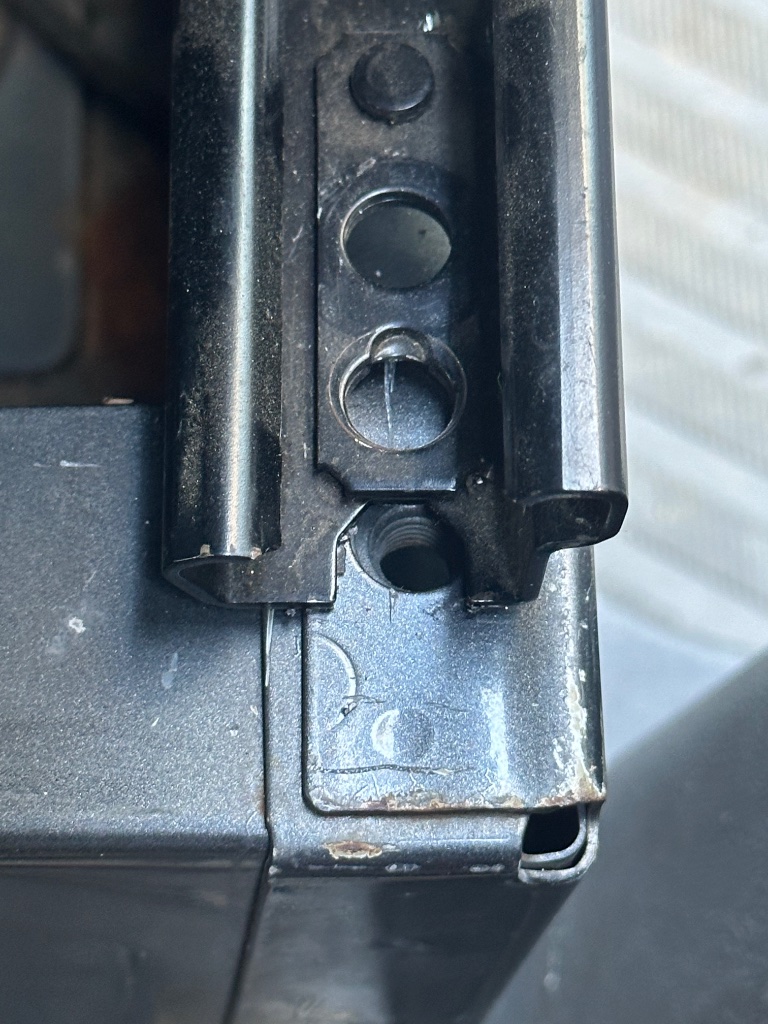

Beim umschreiben beim TüV zum WoMo viel auf, das einer der Vorbesitzer die 2er Sitzbank gegen einen Einzelsitz getauscht hat. Hierfür wurde die 2er Sitzkonsole zerflext und etwas Blech entfernt. Im Anschluss wurde die Konsole zusammengeklebt (Schweißen konnte man das nicht nennen). Wie auch immer der regelmäßig TÜV bekommen hat. Nun habe ich endlich eine Sitzkiste des W906 erstanden und wollte Sie heute einbauen. Einbau klappte. Jetzt habe ich das Problem das die Sitzschiene des verwendeten Einzelsitzes nicht mehr passt. der Lochabstand in Längsrichtung zu kurz das bedeute, ich kann den Sitz entweder vorne mit 2 Schrauben festmachen oder hinten. Habt ihr ne idee oder kann ich eine Drehkonsole dazwischen machen (hatte ich eh vor) damit ich den Sitz mit 4 schrauben befestigen kann? Oder sind das Sitze des W907?
Fragen über Fragen. Aber vielleicht hat mir jemand nen Tipp.

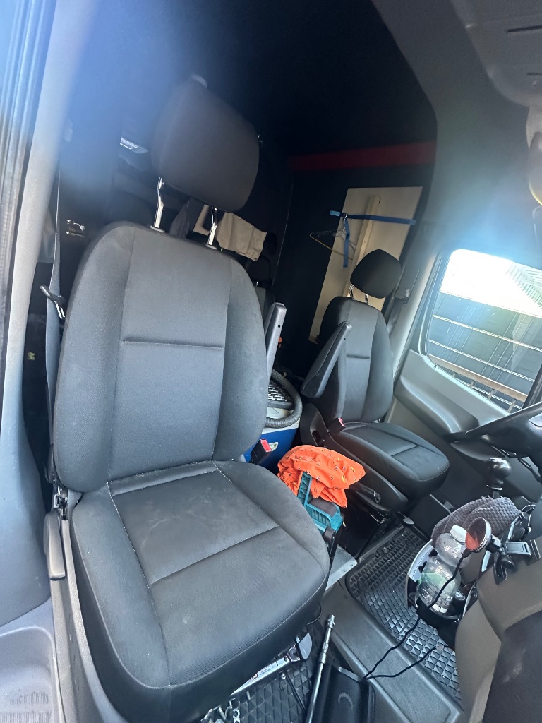

Hy👋 Ohne Bild von deinem Sitz kann das keiner Sagen . Vom Gefühl her sag ich Mal Crafter und Sprintersitze sind gleich, bis auf den Bezug 🙄

Moin, wieviel mm oder cm "fehlen" dir denn? Schweiß dir doch sonst auf einer Seite ein etwas stärkeres Stück Blech an und bohr die Befestigungslöcher neu.

Piet hat geschrieben: 02 Jul 2026 05:09 Moin, wieviel mm oder cm "fehlen" dir denn? Schweiß dir doch sonst auf einer Seite ein etwas stärkeres Stück Blech an und bohr die Befestigungslöcher neu.
Gruß, Piet
Genau das ist es ja was ich nicht möchte. Es sind etwa 15mm die fehlen ich meine auch irgendwann mal was gelesen zu haben über das Problem. Aber die Lösung / Ursache habe ich nicht mehr im Kopf.

der langsam genervte hat geschrieben: 01 Jul 2026 16:03 Oder sind das Sitze des W907?
ich denke dass das Sitze auch dem 907 sind, die passen dann auch nicht auf die Sitzkiste des 906.
Du musst vorne die Löcher neu bohren, dann passt es auch hinten ...schaue doch mal bei dem Fahrersitz nach, die Schienen wurden dann wohl auch modifiziert. Es gibt hier einen Threat über Sitze des 907 im 906, da wird das mit den Schienen erklärt ..einfach mal suchen.
