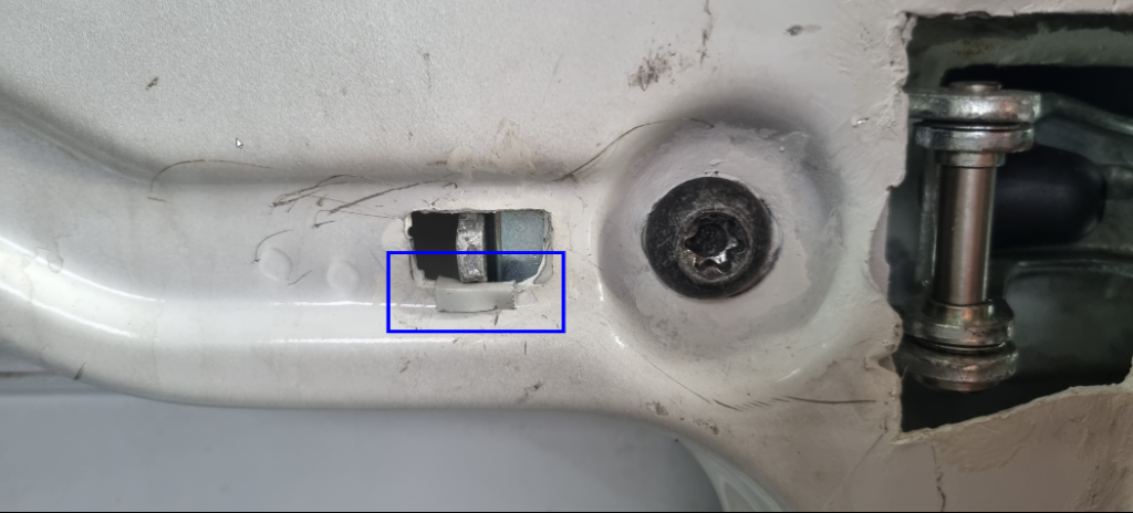

Noch ein Nachtrag:
Bei mir war der Ausschnitt für die Nase des Laufwagens nach unten etwas zu groß. Durch das Gewicht der Schiebetür ist diese beim Öffnen etwas nach unten gekippt und ist dann öfters beim Schließen nicht mehr richtig eingerastet.
Ich habe die Nase mit einem Stück Alublech unterfüttert (etwas unter 1 mm dick), das hat schon gereicht, dass die Schiebetür etwas nach oben gekommen ist.
