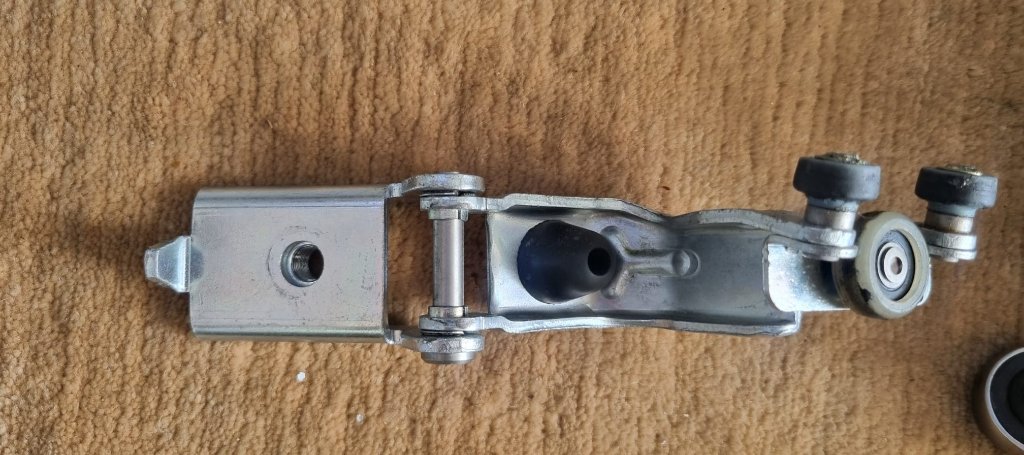

ich habe bereits in den Thread viewtopic.php?p=367527#p367527 meinen Einbau des breiten Laufwagens (Teilenummer 9047600447) beschrieben, das möchte ich hier nochmals in einem Artikel zusammenfassen.

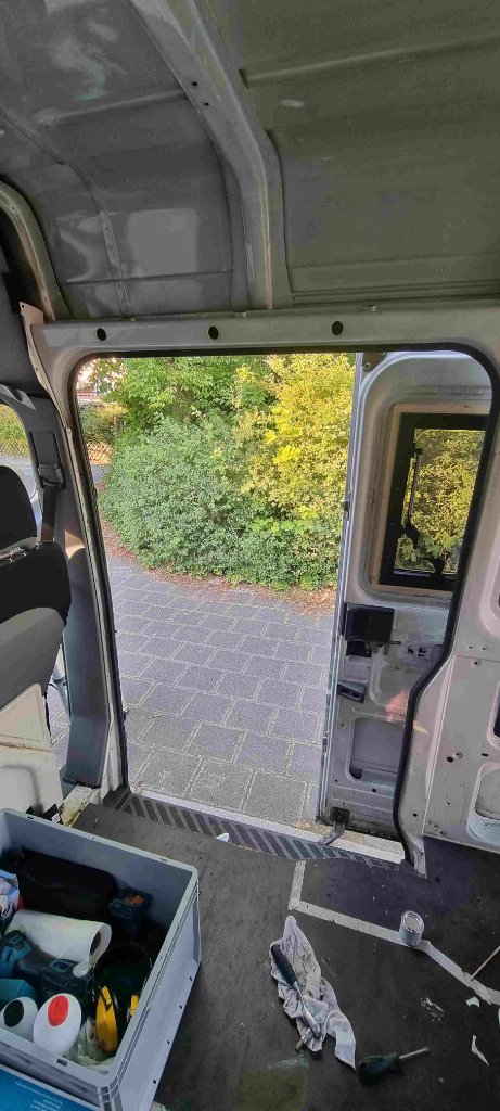

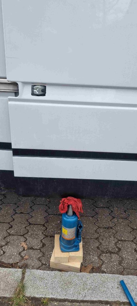

Die Schiebetür hab ich leicht geöffnet und mit dem Wagenheber abgestützt, dann den Laufwagen innen abgeschraubt (55er Torx) und nach hinten herausgezogen. Dann am besten die Schiebetür wieder komplett schließen

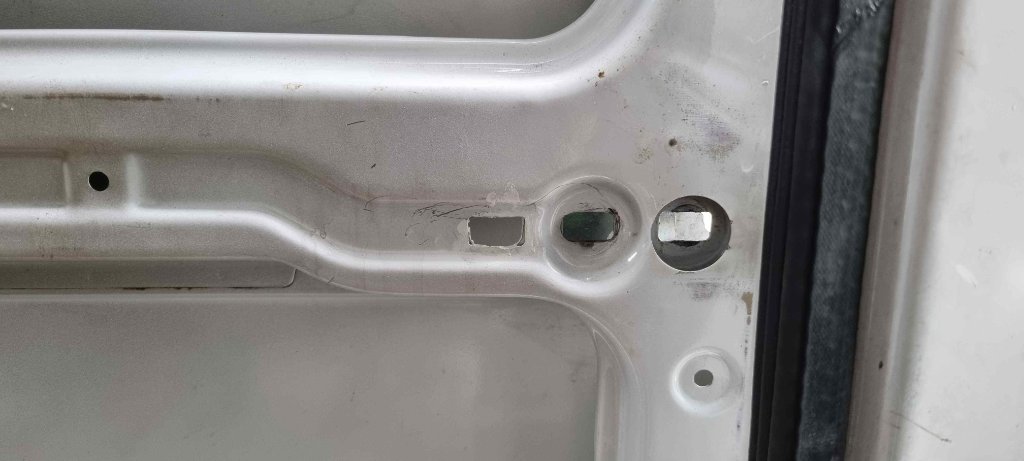

1. Dort, wo beim kurzen Laufwagen die Nase ist, muss der breite Laufwagen verschraubt werden. Das Loch links daneben muss aufgefeilt werden für die Nase:

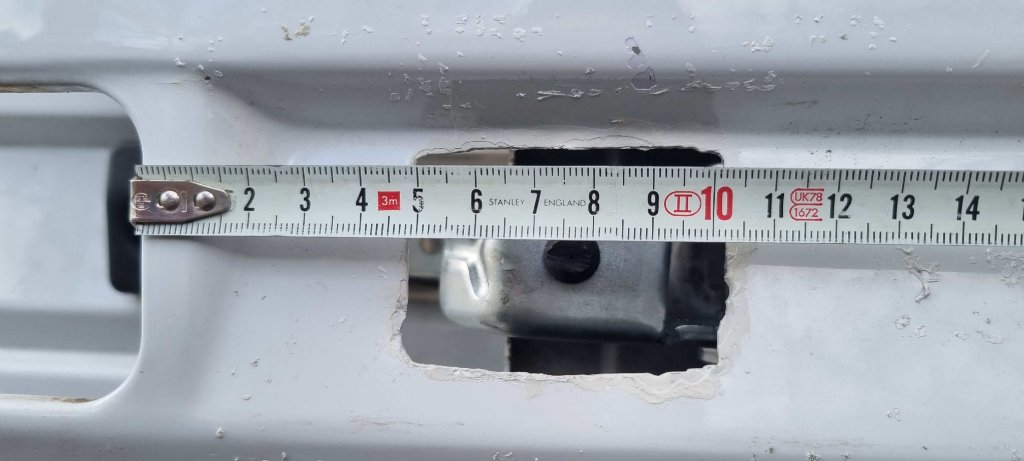

2. Für das Gelenk des Laufwagens muss das Blech der ursprünglichen Befestigung herausgeschnitten werden. Ich hab das mit einem Multitool gemacht, das ging ziemlich gut. Auf den Ausschnitt werde ich eine Kunsttstoffplatte oder ein Stück Blech kleben. Das Gelenk schaut nicht heraus. Vielleicht würde es auch gehen, nur das innere Blech herauszuschneiden, wenn man die Schiebetür öffnet und von hinten versucht, das Blech herauszuschneiden. Das ist mir leider zu spät eingefallen. Die Tür muss halt dann gut abgestützt sein.
Vorbereitung außen:
Von außen muss ebenfalls ein Ausschnitt gemacht werden
