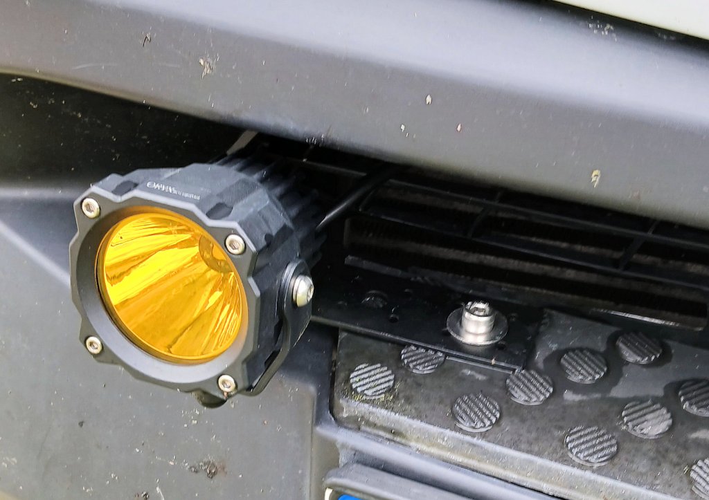

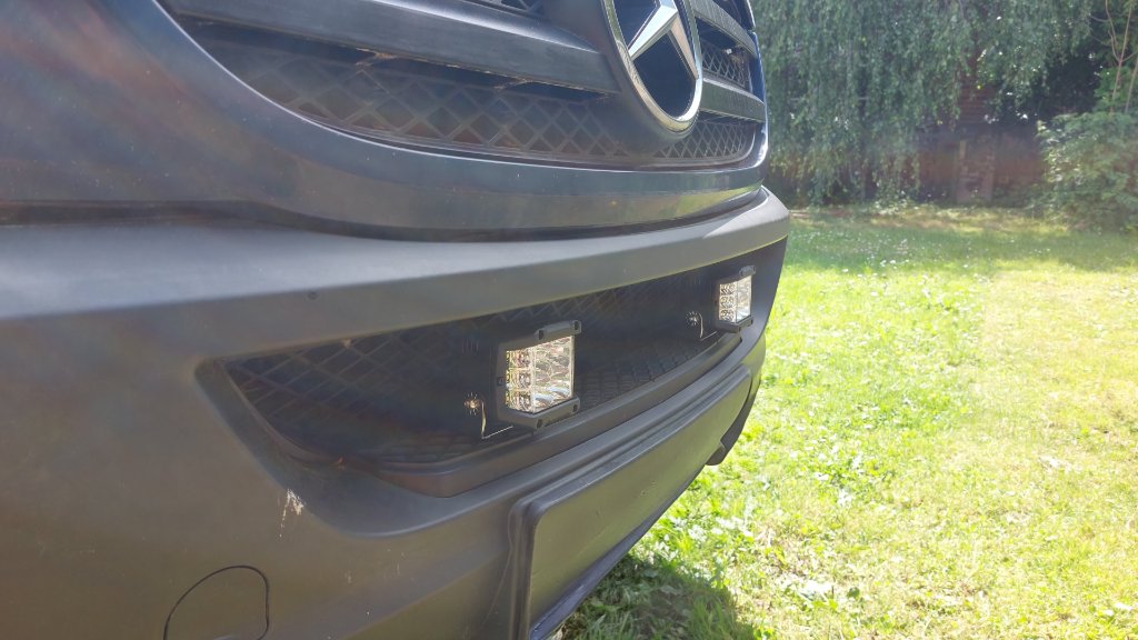

Weil mir die Oryx Hauben Halter zu teuer, die Klemmteile aus Fernost zu wackelig und selbstbaulösungen wegen der ganzen Winkel nicht geglückt sind, sind die Zusatzscheinwerfer jetzt final in den Tritt eingezogen
Da dort jetzt 2x2.5mm² liegen, könnte ich auch noch größere verbauen wenn es mich juckt.
Erst mal nen Winter testen.
Zusammen mit den H7 LED sollte das aber reichen

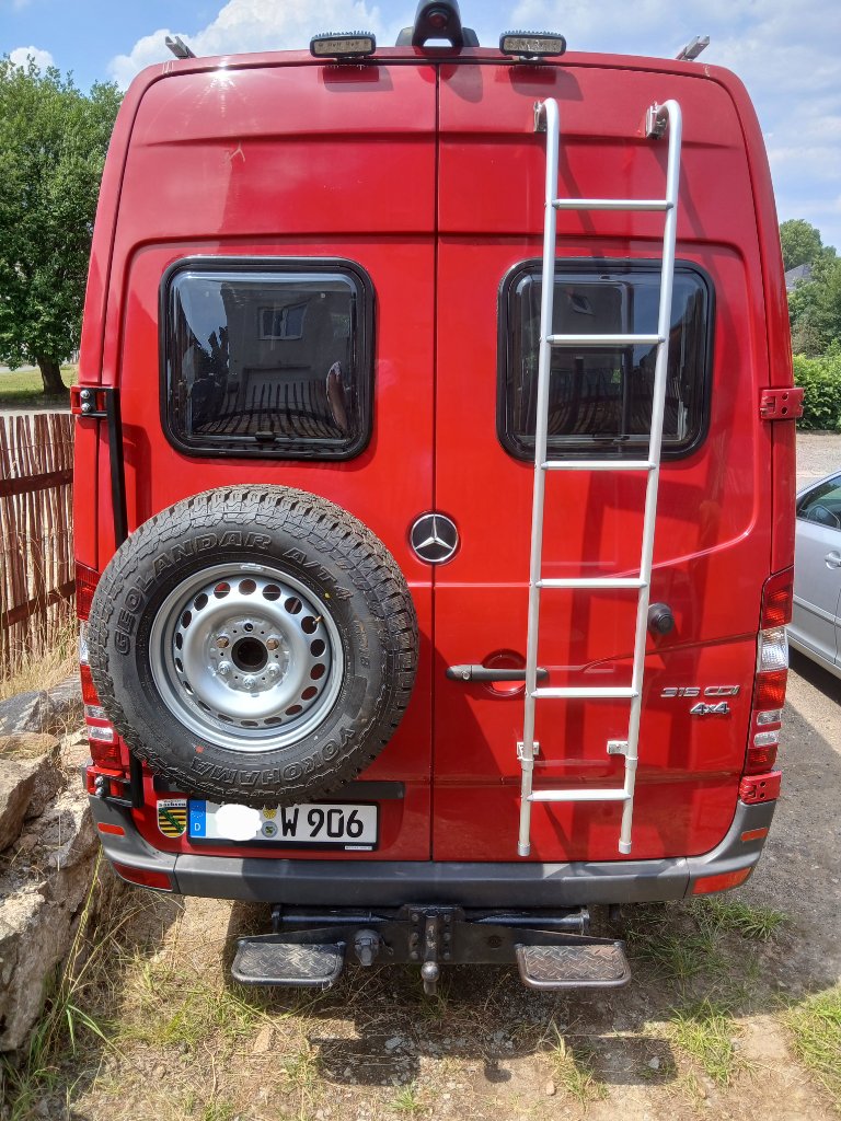

Ich überlege schon die ganze Zeit, an welcher Stelle ich die platziere und gekonnt in Szene setzen könnte, damit alle wissen, dass das ein Vanlife-Exmo ist.
Vielleicht hat jemand ne gute Idee, sonst haue ich die abgeranzten und benutzten Dinger einfach wieder aufs Dach :wink:
Beiträge: 3602
#1008
An die Leiter, abschließbar, dann klettert da auch keiner ungewollt drauf
Beiträge: 2840
#1009
hljube hat geschrieben: 21 Jun 2026 15:10 An die Leiter, abschließbar, dann klettert da auch keiner ungewollt drauf
Ich hatte auch schon den Gedanken mit der Leiter.
Aber um das Tarp für den Schatten aufzuspannen, muss ich da hoch. Beim H1 schaffte man das noch mit einem Sprung aufs Hinterrad und dem Stand in der Tür.

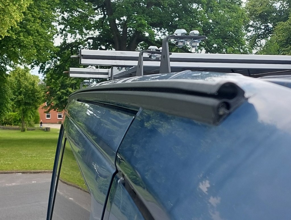

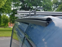

Für das Tarp hab ich mir grade ne 4 Meter Kederschiene geholt, auf 3,5 gekürzt und verbaut.
Thule Tent Fixation in Anthrazit für 50 Euro bei Fritz Berger, Lieferung in die Filiale kostet nichts, abgeholt und alles grade.
Ließ sich durch leichtes erwärmen auch nen bisschen der Fahrzeugkontur anpassen, dann satt mit MS Polymer verklebt, aber da muss ich dir ja nichts erzählen! :D
Ja, vorne hätte ich mit nem Kederdorn noch mal durchgehen müssen, geht auch so.

Hättest zum Biegen den Keder einziehen müssen, oder ein Elektrokabel...dann bleibt die Nut konstant...
Einer steht in der offenen Tür und fädelt das Tarp ein und nach.
Die 2.Person zieht es nach hinten...

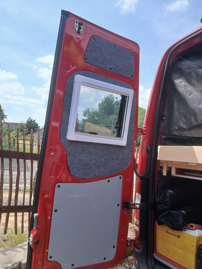

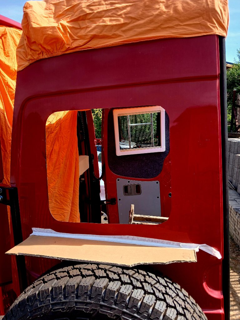

Gut dass es nicht so kalt am Wochenende war.
Hatte zuerst Bedenken, dass das Sikaflex vor Kälte nicht aus der Kartusche möchte 🙄 (Vorsichtshalber hatte ich mir aber einen Temporärschatten über meiner Baustelle gebastelt)

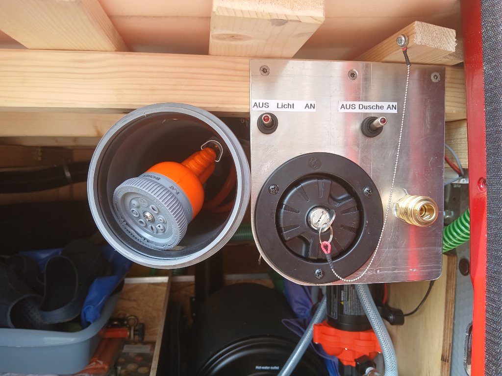

Also hab ich Fenster Nr.3 eingebaut und die Außendusche fertig gestellt.
Jetzt haben wir Luft&Licht und warmes und kaltes Wasser in der Küche und kaltes an der Außendusche (die nur in den warmen Jahreszeiten benutzt wird)
Jepp, hab mich auch für die EINFACHE Lösung entschieden und die dann mit
einfachen Blechen seitlich weiter nach aussen gesetzt :-)
