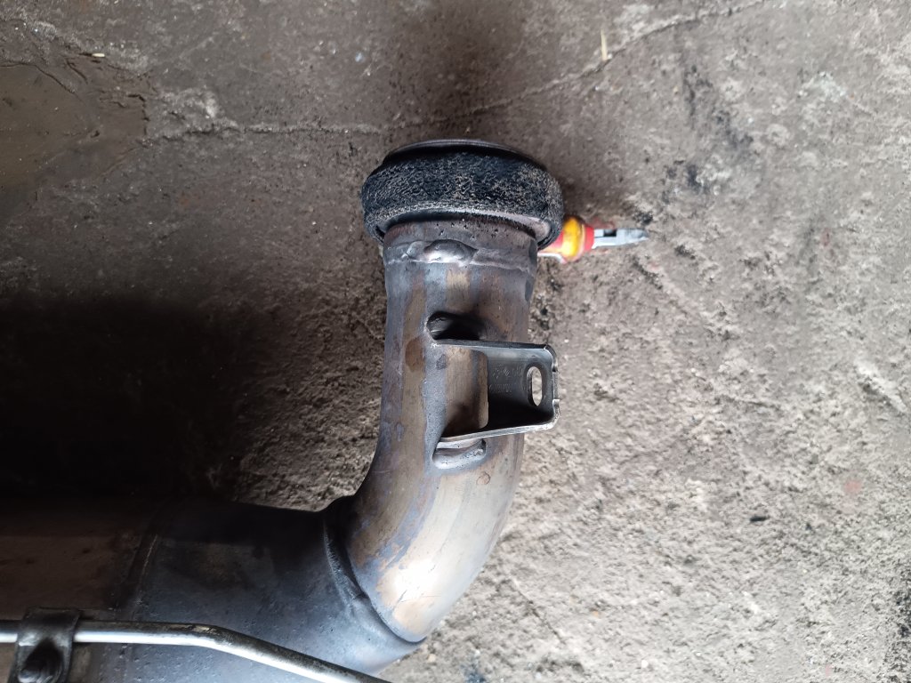

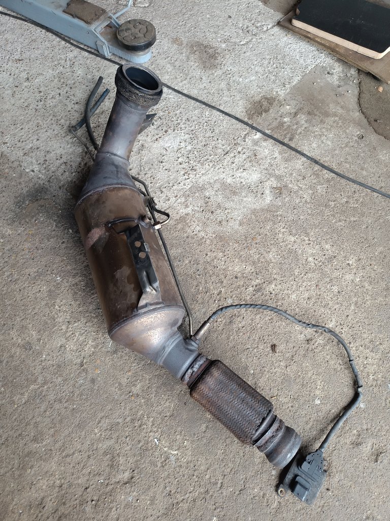

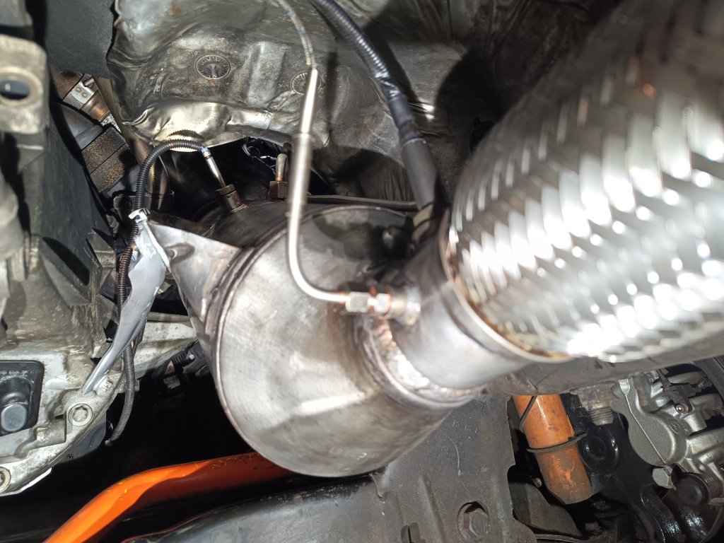

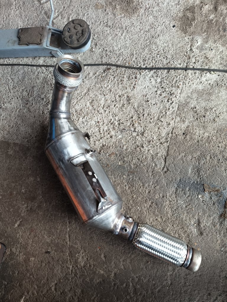

Original und Fälschung? Geschraubt, geflucht, gerettet
Gestern eine Spätschicht eingelegt. Um 22 Uhr lief er wieder. Findet die Unterschiede...
Etwa 350€ in meinen DPF investiert, Flexrohr oben (gerissen!) und unten ersetzt, Halter (ebenfalls gerissen) geschweißt, Messanschluss für Abgastemperaturanzeige nachträglich eingesetzt, Oberflächenrost entfernt, festgegammelten NOx-Sensor ersetzt, eine Leitung für Differenzdrucksensor ersetzt.
War eine "nette" Schrauberei im Liegen unter dem Auto (ohne Bühne oder Grube). Glücklicherweise habe ich ihn ja höher gelegt. So habe ich mehr Platz unter dem Auto...
