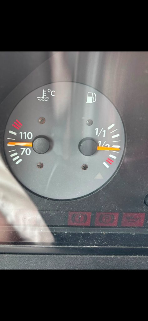

Hallo ihr Lieben,
mein LT2 BJ 2000 109PS mit 200.000km war heute auf der Autobahn, gut 32 Grad aussen,
Klimaanlage volle Pulle, im Normalbetrieb wie auf dem Bild, bei über 110km/H stieg es leicht an und im Stau hatte er 110Grad :o
Beim Beschleunigen bilde ich mir ein das geheule vom Viscolüfter zu hören? aber beim abstellen des Motors lief der nicht nach. mal in der Werkstatt schauen ob die einen Termin haben. was sind da wohl die üblichen Verdächtigungen?
Viscolüfter? Kühler? Wasserpumpe?
Wie warm werden Eure bei dem Wetter?
Viele Grüße und kühle Fahrt

Hallo Emil.
Die Temperatur auf dem Foto ist ok. Das im Stau die Temperatur erstmal steigt ist auch ok. Die Hitze von 110km/h mit Klima muss erstmal abgeführt werden. Beim nächsten Mal die Klima für den ersten Moment im Stau ausschalten. 110 Grad ist obere Grenze. Wenn du stehst, auch gerne die Haube öffnen. Dann kann die Wärme nach oben weg. Im Stand läuft kein Viskolüfter. Der wird über Keilriemen/Rippenriemen vom laufenden Motor angetrieben.
