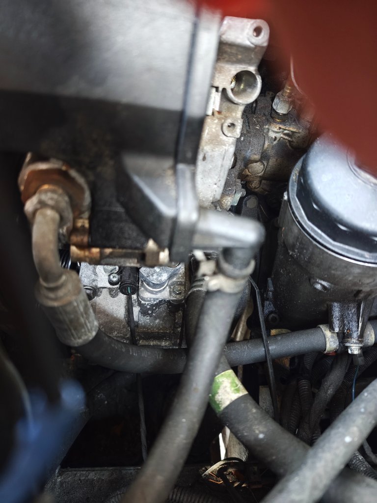

Habe heute mal schauen können am Camper.
Sehe da mehr als nur ein Kabel, was mich wundert. Wo muss ich die 12V anlegen bzw. kann ich die Gegenseite mal messen, ob da was passiert? Ist doch der Klimakompressor???
https://www.dropbox.com/scl/fi/yr98eir2 ... 2b66t&dl=0
Mehr Bilder und ein Video gibt es auch:
https://www.dropbox.com/scl/fo/i1h2vvpr ... d5oxa&dl=0
Das Video ist mit eingeschaltetem Kompressor. Macht aber aus meiner Sicht keinen Unterschied, weder Klack, noch Drehzahlanhebung noch sonst was passiert. Nur die Leuchte am Schalter leuchtet. Zieht die Kupplung hier nicht an, oder?
Gibt es noch eine Sicherung/Relais, die ich prüfen kann?

Fachmann

Ist dann irgendwie nachgerüstet worden. Original hat nur einen Kabel.

Beitrag von drooper »
Ist nicht nachgerüstet, habe die Dokumente der Erstauslieferung vorliegen von 1996. Da steht die Klima mit drauf. Der hatte für damalige Verhältnisse volle Hütte mit Sitzheizung, elektrische Fensterheber. Schwingsitze etc.
Vielleicht wurde der Kompressor mal getauscht gegen einen, der mehr Anschlüsse hat und es wurde entsprechend ein Kabel gelegt. Normal ist das Kabel 2-polig, korrekt?
Dann schaue ich mal was an den Kabeln ankommt. Es ist ja ein 3-poliges und ein 2-poliges zusehen.

MichaR
Beiträge: 64
Registriert: 31 Okt 2021 05:19
Re: Klimaanlage geht nicht
Beitrag von MichaR »
Leg Mal strom an die Magnetkupplung, sollte wie schon geschrieben nur ein Kabel sein, Masse geht über das Gehäuse. Die drei Kabel oben drauBild
