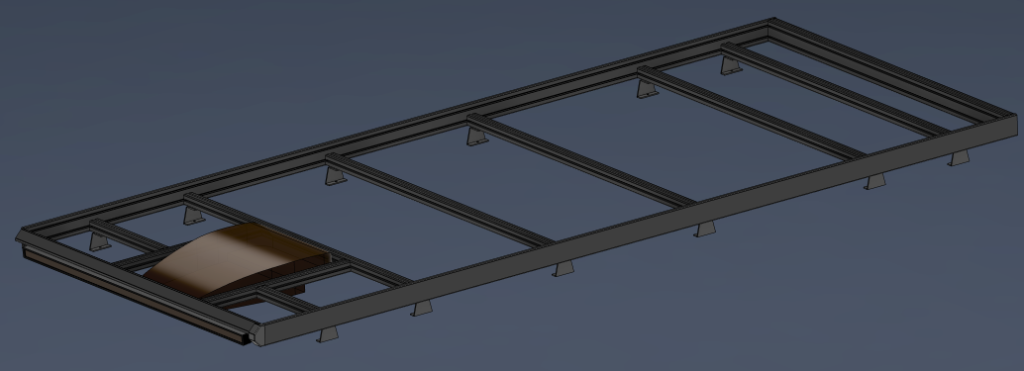

Das Thema ist bei mir auch grad aktuell, ich habe vor ein paar Tagen alle benötigten Teile bestellt.
Es wird eine Konstruktion (bzw. ein "Rack" / Dachträger) aus Item-Profilschienen. Befestigt werden diese mittels Befestigungswinkeln, die es von ND-rack, Deltavan oder Alpharack zu kaufen gibt.
Ich habe mich für die Aliexpress-Version von Alpharack entschieden, die ich sehr empfehlen kann. Die Qualität ist perfekt, ebenfalls pulverbeschichtet und höchstwahrscheinlich aus der selben Fabrik.
Kostenvorteil ca. 20€ pro Stück. Bei 10 bis 12 nötigen Befestigungswinkeln also zwei Tankfüllungen gespart
Nun zu den Befestigungspunkten, die meines Erachtens nicht aufwendig verstärkt werden müssen - wobei ich mich spontan bei der Montage für eine, von diesen zwei Möglichkeiten entscheiden werde:
1. Anstelle der Blindstopfen kommen Nietmuttern zum Einsatz, wobei ich zusätzlich von unten Karosseriescheiben einsetzen werde um die Blechstärke / das Futter für die Nietmuttern zu erhöhen
2. Ganz klassisch mit Muttern und Karosseriescheiben von unten
Alternativ ließe sich eine C-Schiene nachrüsten, die zusätzlich verklebt wird, was den Vorteil mit sich bringt, dass sich die Last gleichmäßiger verteilt.
Befestigungswinkel braucht man aber trotzdem noch. Nachteil C-Schiene: die Dachträger-Konstruktion baut ca. 1-2 cm höher auf.
