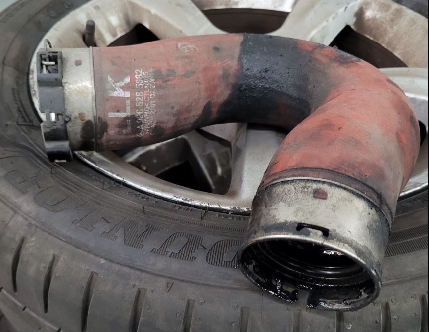

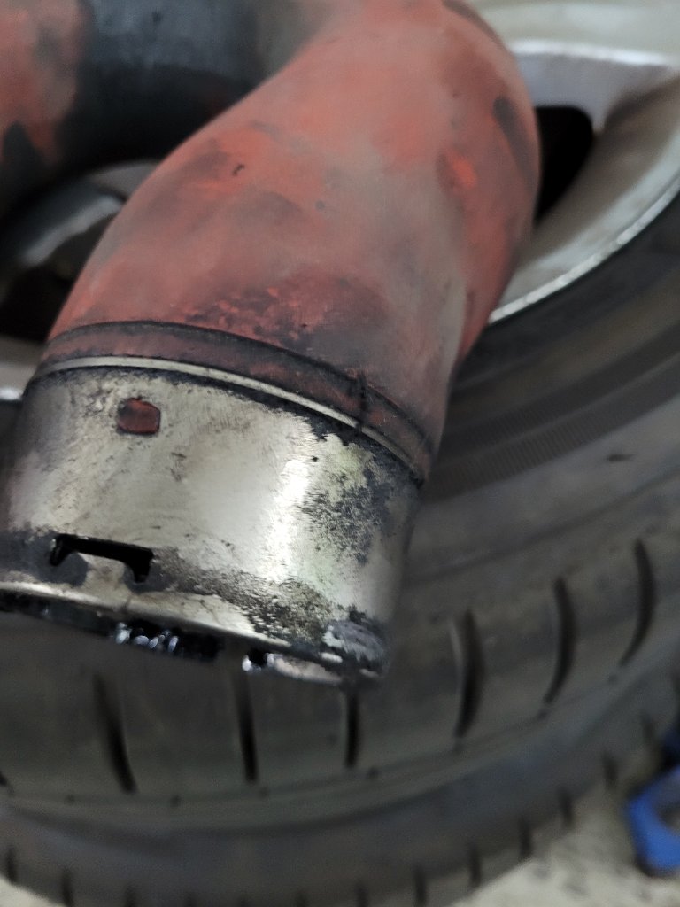

Beiträge: 3419
#983
Mopedfahrer hat geschrieben: 02 Jun 2026 20:50 An einem Berg plötzlich Notlauf. Fehler ausgelesen: Fehler 2359-001. Also Probleme mit dem Ladedruck.
Fehler gelöscht, 500 Meter gefahren - wieder Notlauf.
Ich hatte die letzten Monaten immer mal wieder den Fehler "Ladedruck zu niedrig" P0299FA habe nun zwei Fehlerquellen gefunden und durch neue Teile ersetzt.
1. Luftfilterkasten ein hinterer Haltebügel war gebrochen, daher ein neues Unterteil des Luftfilterkasten verbaut
2. der rote Schlauch an der rechten Seite vom Turbolader zum LLK, war die Schlauchklemme offen und so ist wohl Luft ins System gekommen
Aber dieser rote Schlauch hat bei MB 277,00 € gekostet, Wahnsinn

Beiträge: 6861
#985
asap hat geschrieben: 05 Jun 2026 22:48 war die Schlauchklemme offen und so ist wohl Luft ins System gekommen
In diesem Schlauch herrscht, bei laufendem Motor, imme ein leichter Überdruck, wie soll dort Luft reinkommen?

v-dulli hat geschrieben: 06 Jun 2026 08:46 In diesem Schlauch herrscht, bei laufendem Motor, imme ein leichter Überdruck, wie soll dort Luft reinkommen?
Oder es ist Luft entweichen.... auf jeden Fall rennt der Sprinter nun wieder...

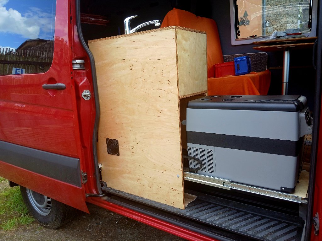

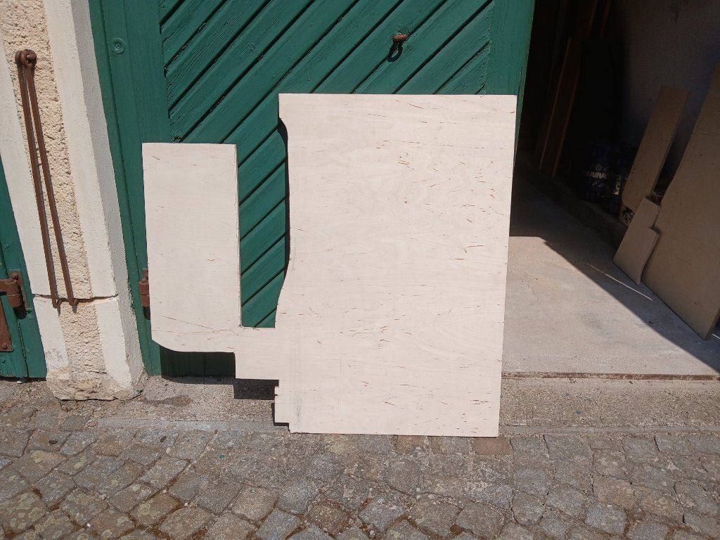

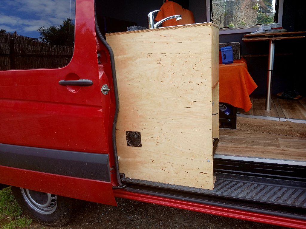

Sieht einfacher aus, als es ist:
Die Außenseite der Küche ist wegen der Kontur der C-Säule derartig zerklüftet, da hilft nur messen und anzeichnen, sägen, einsteigen, erneut messen, aussteigen, sägen, wieder einsteigen, anzeichen, messen, aussteigen....
Außen lange nicht so spaktakulär. Glatte Fläche und ein Luftungsgitter für die Kühlbox.

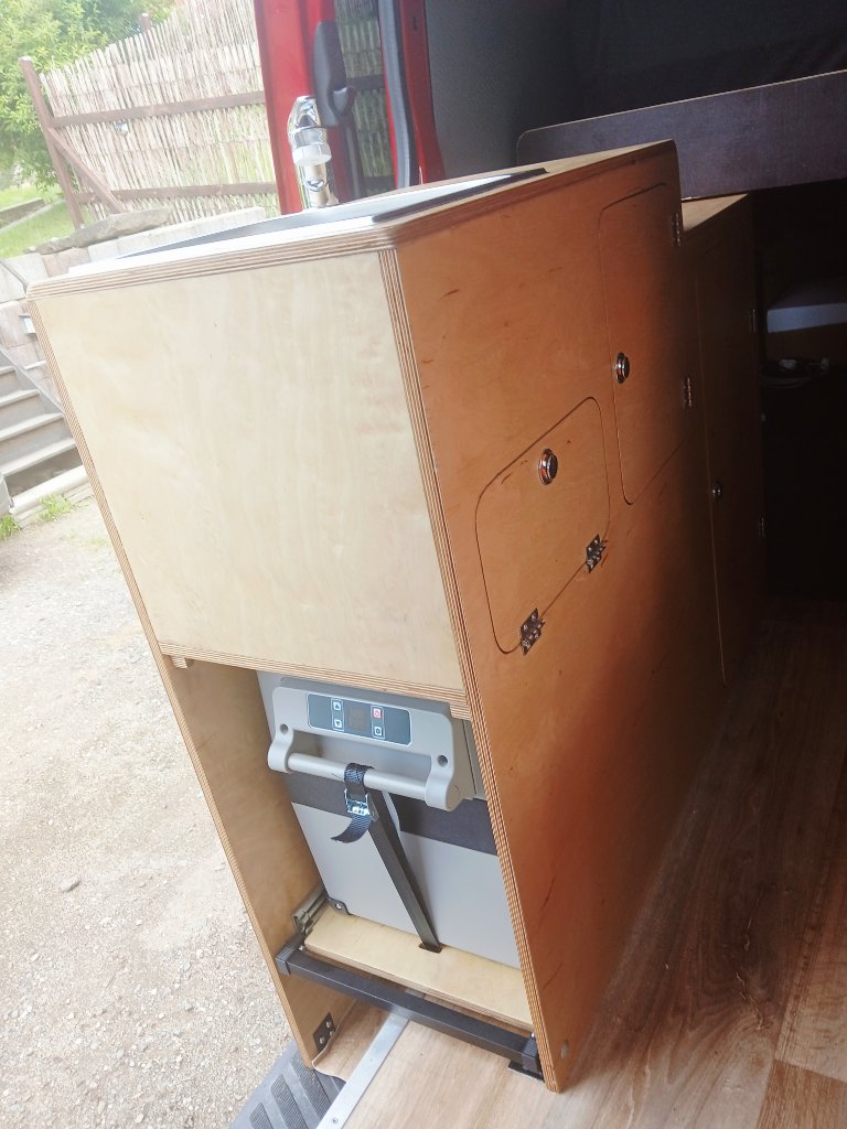

Innen drei Fächer, darüber Spüle, darunter die Kühlbox von VEVOR- Standartmaß wie eine von WAECO.
Aber der Clou und mit einiger Denkarbeit verbunden ist die Energiekette, die das Kabel auf dem Vollauszug ablegt und geschmeidig vor- und zurückfährt und das Kabel daran hindert, eingeklemmt zu werden. Die Kühlbox fährt auf einem verriegelbaren Vollauszug bis an die B-Säule und der Deckel bleibt bei waagerecht stehendem Fahrzeug eben noch allein offen. Vielleicht mache ich da noch was mit zwei eingelassenen Magneten, damit der Deckel auch oben hält, wenn der Karren nicht in der Waage steht.
So wars wieder mal ein schönes Bauwochenende. Der Wassertank ist jetzt auch drin und mit 38mm ARMAFLEX isoliert; die Anschlüsse sind eingebaut. War auch eine Herausforderung, nach oben ohne Sicht die 4 Anschlüsse da reinzubringen. Aber ich bin guter Dinge (...und meine Frau hat heut schon mal die Fächer ausgemessen, damit sie Kistelchen und Schächtelchen besorgen kann, in denen darin dann alles verstaut wird. So langsam geht vorwärts :)
