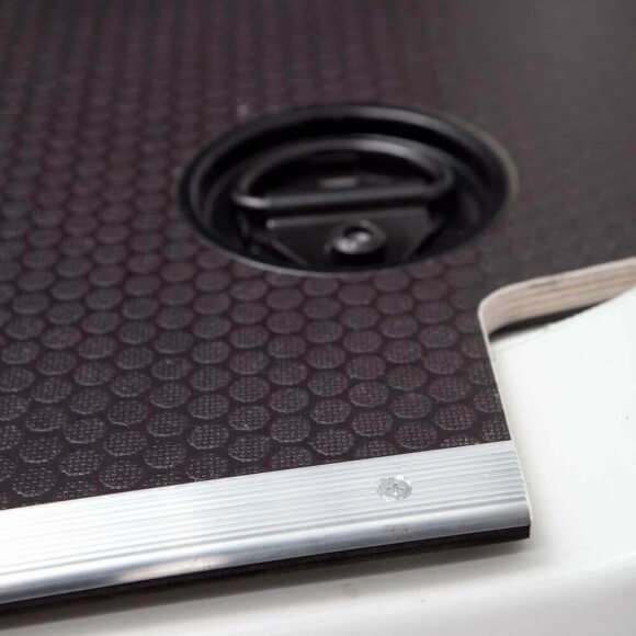

PeterZ hat geschrieben: 14 Mär 2026 14:44 Warum nicht einfach eine Styrodur/XPS Platte auf den Boden legen? Dann Siebdruck drauf und verschrauben?
Günstig, super Isolierirkung, stabil, durch die Sicken hinterlüftet, wasserfest.
Ich muss jetzt das Thema nochmal aufwärmen, weil ich auch gerade dran bin, unseren Transporter umzubauen. Ich würde einfach eine 2 cm XPS-Platte an die Unterseite einer Siebdruckplatte kleben und dann reinlegen und verschrauben.
Hat jemand mit dieser genannten Lösung – die mir ja sehr praktikabel erscheint – Erfahrungen? Muss man den Metallboden vorher mit irgendetwas einstreichen, bspw. OWATROL® Rostschutz Öl? Und gibt es auch sonst noch etwas zu beachten?

Ich hab den Boden entrostet und dann ganzflächig mit Rostschutzfett (nicht Wachs) eingepinselt.
Die XPS an den Siedruck zu kleben wird schwierig, der Siebdruck ist schwer klebbar. Ist aber auch unnötig.
Das XPS wird ja arretiert, wenn Du den Siebdruck festschraubst.

Warum klebst du kein Lattenfachwerk auf den Boden und fachst das mit Armaflex oder XPS aus? Dann könntest du die Bodenplatte auf das Lattengerüst schrauben/ schrauben und kleben und hättest kein einziges Loch im Boden, das ganz sicher für Korrosion sorgen wird? Allein schon das Spannungsgefälle zwischen Schraube und Bodenblech sorgt für gemütliches Gammeln, vom potentiellen Wassereintritt mal abgesehen. Leider habe ich schon einige solcher Kandidaten klempnern dürfen, denen buchstäblich der Boden unter den Füßen weggerostet war.
Lies dir DAS HIER mal durch. Ist nur ein Beispiel, aber so ist es Standard.
Eine andere Variante (wie es "asap" macht): Du nutzt die Gewindelöcher der Zurrösen (bei Transporter-Bodengruppe) oder der Sitzschienenbefestigung (bei PKW-Bodengruppe) in der Bodenplatte und veschraubst die Bodenplatte dort mit den originalen Befestigungen. Aber Löcher bohrt man heute nur in Ausnahmefällen durch den Boden- für das Abwasser z.B.
