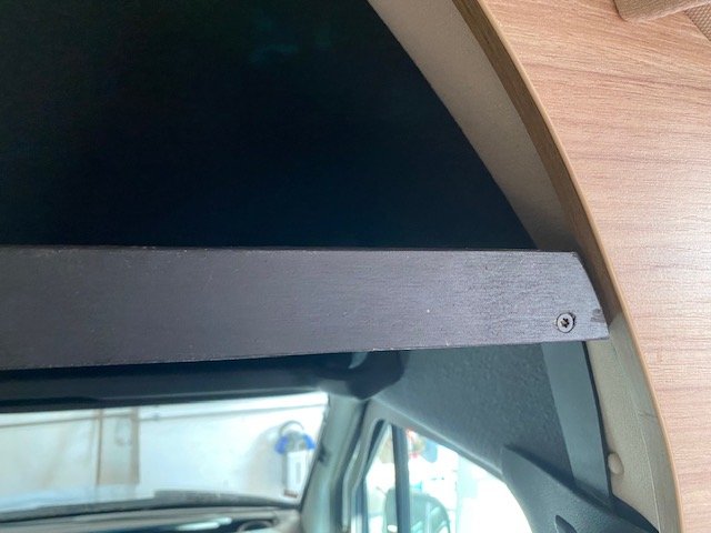

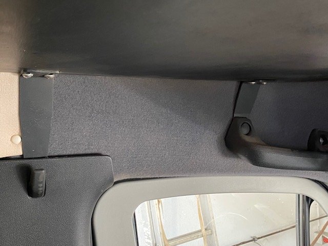

Re: Ablagefach im Dachhimmel Fahrgastraum???
hallo
hier meine eigene kontruktion,
gekauft habe ich eine schablone,die selbst passend anzufertigen ist etwas aufwändig wegen der grösse,und diese schablone hat gepasst,
dazu die 4x haltewinkel ,seitlich zum befestigen,wurde mitgeliefert.
die schablone habe ich auf eine sperrholzplatte 10mm gelegt,seitlich festgeklebt und mit der stichsäge ausgesägt.
als abschluss,das nichts runterfällt , wurde hinten zusätzlich eine holzleiste aus dem gleichen material festgeschraubt.
das ganze wurde schwarz lackiert.
wenn man die schablone hat, kann man das einfach selbst herstellen.ich müsste halt nochmals ein entsprechendes papier von unten auflegen und eine schablone hestellen.
für die winkel reicht eine kleine zeichnung.
gruss matthias
gruss matthias
