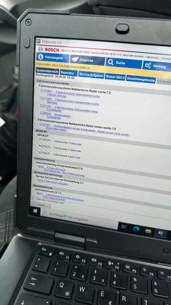

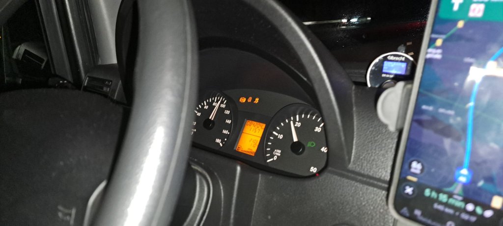

Fehlerbild:
- Sobald ich die Zündung anmache erscheint die Fehlermeldung „Blindspot Error“.
- Nach etwa 30–40 km gefahrene Strecke gehen plötzlich mehrere Warnleuchten an.
Laut Handbuch bedeutet das Warnzeichen „Reifen mit zwei geschwungenen Pfeilen“, dass es sich möglicherweise um eine Störung bei ASR, BAS oder der Anfahrhilfe handelt.
Zusätzlich erscheint das Warnzeichen mit dem Fahrzeug und den Schleuderspuren darunter, was laut Handbuch scheinbar das ESP-System betrifft.
Mir ist außerdem aufgefallen, dass wenn ASR, BAS, Anfahrhilfe und ESP gleichzeitig die Warnleuchten zeigen, auch der Abstandstempomat deaktiviert wird und dafür ebenfalls eine Warnleuchte im Display erscheint.
ABS scheint jedoch normal zu funktionieren.
Daraufhin haben wir den Wagen auslesen lassen (Bilder im Anhang).

- Einen neuen Radar-Sensor vorne gekauft und eingebaut → danach ging allerdings die Abstandstempomat-Leuchte direkt bei der Zündung an.
- Der Fehler nach 30–40 km Fahrt blieb trotzdem bestehen.
- Deshalb habe ich den originalen Radar-Sensor wieder eingebaut.
- Neue Starterbatterie wurde ebenfalls verbaut.

- Auf dem Diagnosebild war die Dachbedieneinheit ausgebaut, weil dort Kontakte korrodiert waren. Könnte das eventuell etwas mit dem CAN-Bus zu tun haben?

Sah es bei Dir SO aus?
Das Problem hatte ich im letzten Sommer 1x und im Dezember ein 2. Mal.
Im Sommer war es der Raddrehzahlmesser rechts, Im Dezember dann links.
Nach dem Wechsel und dem Löschen des Fehlerspeichers war dann alles gut.

Surfsprinter hat geschrieben: 31 Mär 2026 18:46 Sah es bei Dir SO aus?
Hab ich mir durchgelesen danke für dein Post. Bei mir sah es genau so aus allerdings bin ich mir nicht sicher ob auch die ABS Leuchte geleuchtet hat. Aber vielleicht sollte ich die Sensoren mal austauschen, kostet ja nicht die Welt.
