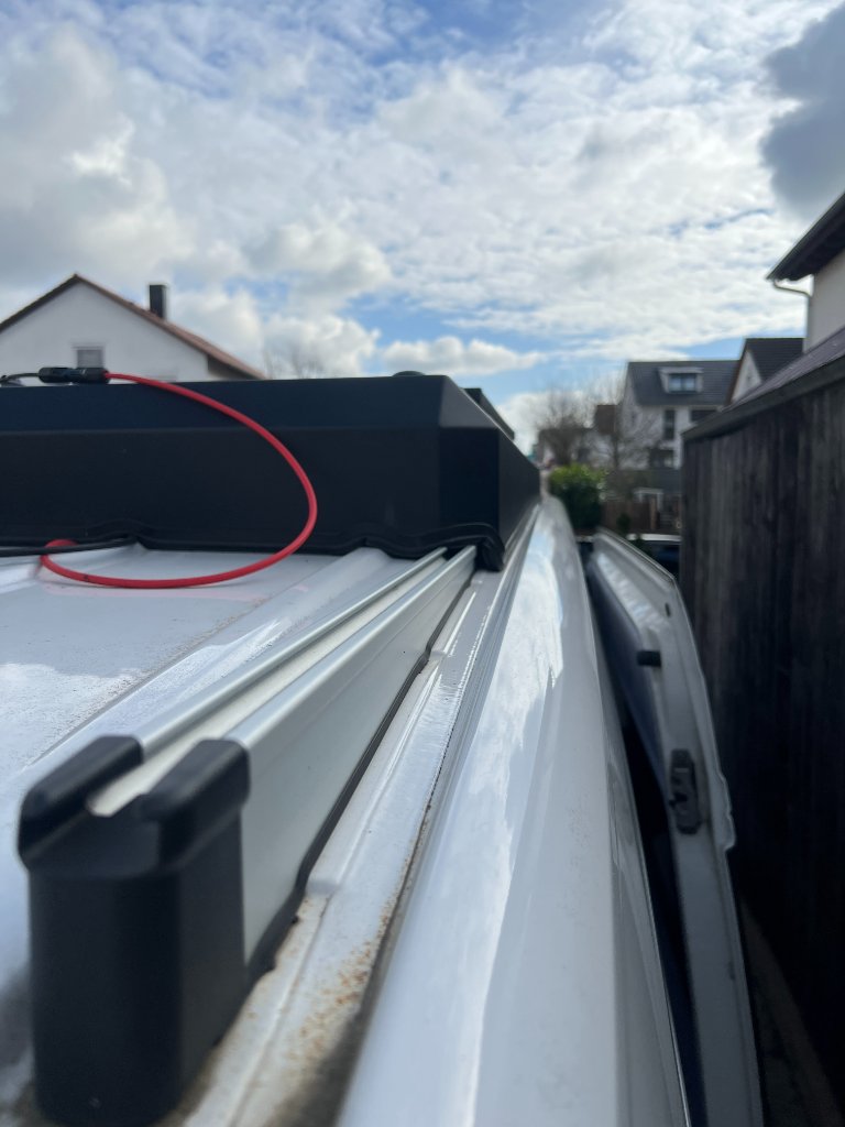

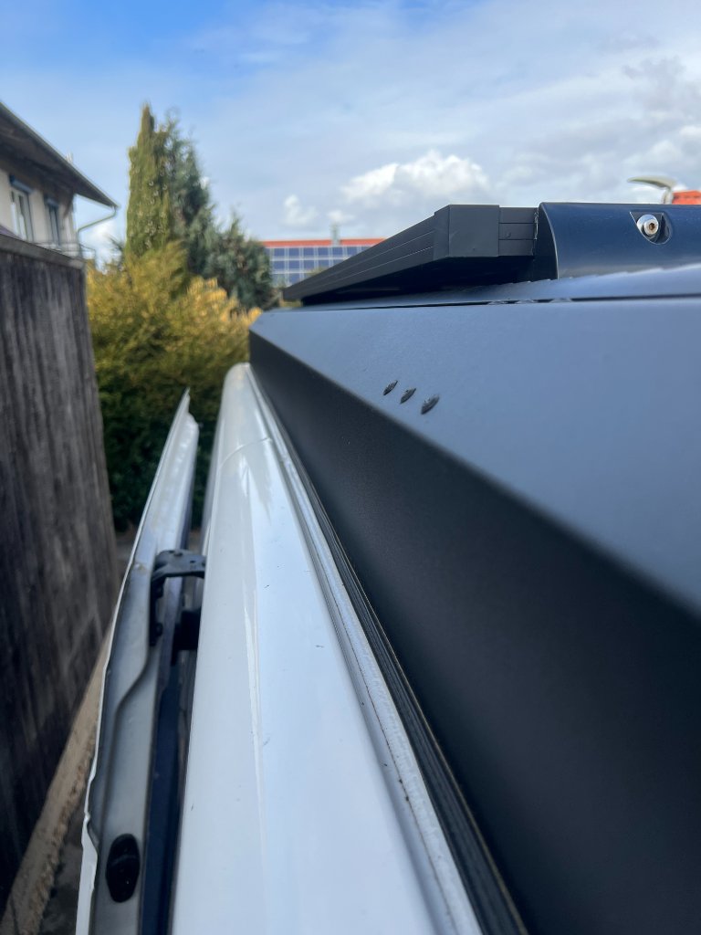

Wir haben den Crafter L4 mit 6,8m und ein Company Aufstelldach montiert, welches in der C-Schiene sitzt.
Aufgrund der Kombination von Fahrzeuglänge und Aufstelldach, ist es nicht soo einfach geeignete Markisenhalter zu finden.
Der/die Hersteller kennen diese Kombination nicht und halten sich bei Empfehlungen eher zurück.
Die Markise soll vom Heckende bis kurz über die Schiebetür ragen (Regenschutz).
Wie ich das sehe, müssen aufgrund der Dachwölbung die äußeren Halterungen etwas größer sein als die mittige.
Hat von euch jemand eine ähnlich Situation (gehabt) und kann geeignete Halterungen empfehlen ?
Im Anhang noch ein paar Fotos zu der genannten Situation auf und am Dach.

ich würde sagen, da hast du ein Problem.
Alle Adapter, egal bei welcher Markise, sind für die C-Schiene oder deren Fixpunkte ausgelegt.
Falls keine C-Schiene vorhanden ist, gleichen die Adapter die unterschiedlichen Höhen zu einer benötigten gerade Linie aus.
Die C-Schiene ist bei dir bereits durch dein Aufstelldach belegt.
Plan B wäre ein Sonnensegel.

Hallo fOV und danke für die flotte Rückmeldung.
Bringt so ein Ausbau nicht automatisch die Probleme mit ?
In einigen Onlineshops gibt es Halterungen für andere Kastenwägen, die theoretisch passen könnten,
da diese nicht die komplette C-Schiene beanspruchen ... aber eben nur für andere Fahrzeugmodelle.
Der Plan B mit dem Sonnensegel ist leider nicht so gut, durch die Wölbung der Karosse,
lässt sich das Tuch nicht ordentlich aufwickeln.

Vielleicht lässt sich jemand finden der fertige und passende Halter gekauft hat,
oder diese selbst gefertigt hat. Die Möglichkeiten hierzu hätte ich.
Ich bin weiterhin für jede Hilfe dankbar.
