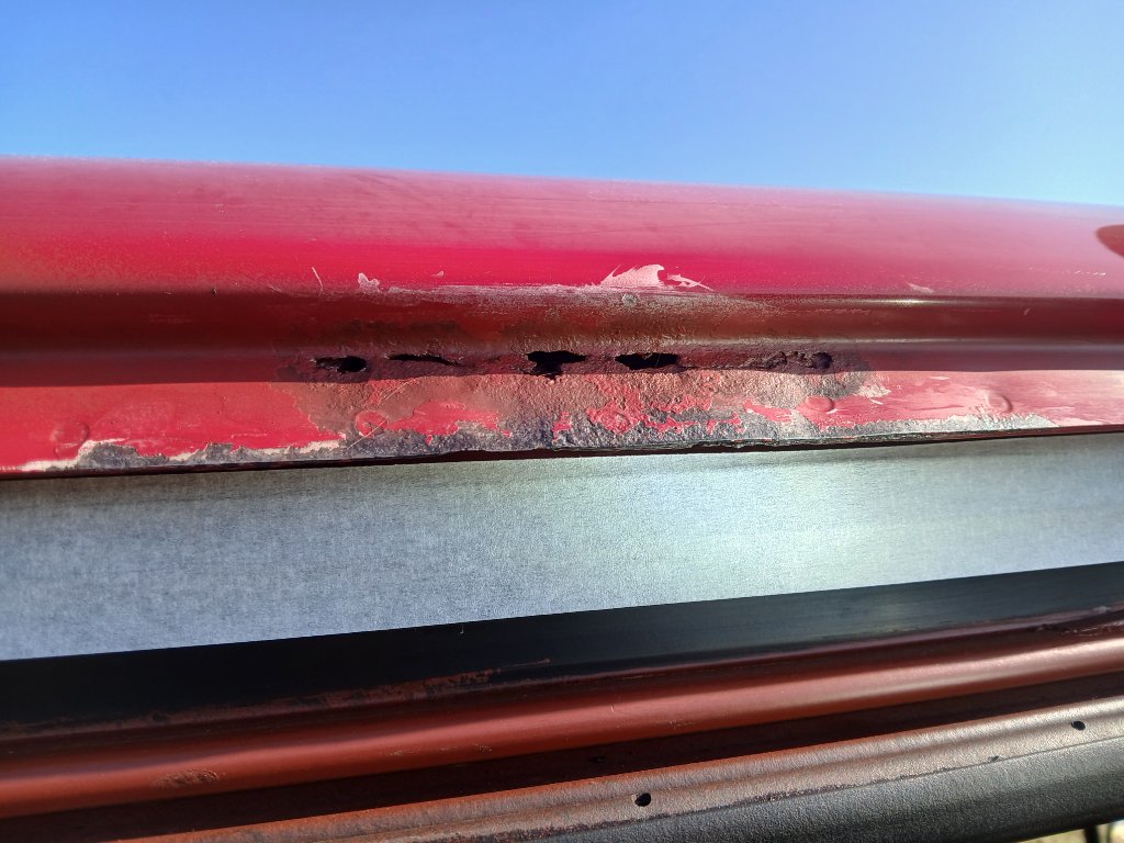

Ich gestern bei schönstem Sonnenschein den Fußboden weiterbauen wollen, Schiebetür auf und guck zufällig so hoch.... und sehe da Blasen unterm Lack. Große Blasen. Dort guckt man eher nicht so oft hin.
Also Leiter geholt und erschreckt festgestellt, dass oberhalb des "Regenrinnengummis" die Dachkante durchgerostet ist. Ich hab einen so gut wie rostfreien 906 aus 2016 und dann DAS!
Da oben ist das nix für den Klempner, das sieht man nur bei offener Tür und nur, wenn man danach sucht.
Mein Reparaturvorschlag (wir sagen dazu 'zeitwertgerecht'):
- "Regenrinne" vooooorsichig abziehen, das Teil verbiegt sich sonst.
- Entrosten von außen. Von innen kommt man eh nicht ran.
- Rostumwandler drauf, trocknen lassen.
- Grundieren mit Rostschutzprimer
- Sikaflex 252 (lag eh grad rum) über die Stellen. Anziehen lassen.
- Neulack in 2K. Eine kleine Minijet reicht. Da links und rechts Dichtnähte anschließen, kann man sehr gut abkleben.
- Regenrinne (mit im Profil enthaltenen werksseitigen Kleber) wieder anbringen, Gummihammer + Holzklotz.
- Hohlraumwachs von außen oberhalb des Regenrinnengummis satt aufbringen. Sonst steht in dem Profil gleich wieder Wasser.
- im Innenraum durch die Langlöcher im Türrahmen reichlich mit der Hohlraumsonde Wachs reinblastern. Es gibt kein "zuviel". Nicht bei Hohlraumschutz :idea:
Loch, schon mit Grundierung:
Mit Sika versiegelt:
Lack drauf, man sieht das Sika nur bei geöffneter Schietü.

Beiträge: 3485
Re: Soll-Rost-Stelle Dachkante über dem Schiebetürrahmen
Scheiße, noch ne Stelle mehr die ich mal inspizieren muss :x
Schnafdolin hat geschrieben: 08 Mär 2026 18:35
- Rostumwandler nach 24h mit Wasser abwaschen !!!
Moin
Danke für die Info, werde ich auch heute mal nachsehen. Es ist schon sehr ungewöhnlich, an dieser Stelle. Kann mir nur vorstellen das dort das Wasser an der "Regenrinne" gestanden hat. Aber selbst wenn, erklärt es nicht das durchrosten. Irgendwas muss den Lack beschädigt haben.
Gruß Holger
Beiträge: 2754
Sprinter_213_CDI hat geschrieben: 09 Mär 2026 05:34 - Rostumwandler nach 24h mit Wasser abwaschen !!!
Nein. Musst du nicht, wenn du das richtige Material nimmst.
Ich verwende seit Jahren (ich bin Lackierermeister und hab beruflich viel mit Oldtimern zu tun gehabt) BOB ROSTVERSIEGELUNG.
Das hinterlässt eine luftundurchlässige glasartige Oberfläche, die innerhalb von 12 Stunden weiterbearbeitet werden muss, sonst muss sie mit Pad angeschliffen werden.
Ich hab am Abend vorher BOB auf den grob angeschliffenen Rost gepinselt und am nächsten Tag die gesamte restliche Reparatur mit Trockenpausen in 2 Stunden durchgezogen, da brauchte ich nix zwischendrin anzuschleifen. Am Nachmittag war auch der Lack trocken; "ausgepackt" hatte ich gleich nach dem Lacken.

MLCrafter hat geschrieben: 16 Mär 2026 20:10 Kann das ein H2 Problem sein?
Ich denke, der H2 ist nicht mehr gefährdet als der H1. Was mir aber bei der Hohlraumkonservierung im letzten Herbst auffiel, war der da oben kaum vorhandene Hohlraumschutz. Im Gegensatz dazu waren die Schwellerbereiche regelrecht vollgesudet. Vor der Isolierung des Innenraums habe ich die Dachkanten und Säulen und alles, was erreichbar war, mit Hohlraumwachs reichlich vollgepumpt.
Die Ursache für den Rost sehe ich in mangelhafter Konservierung in Verbindung mit Staunässe im Regenrinnengummi und Kondenswasser aufgrund der Nutzung.

Schnafdolin hat geschrieben: 09 Mär 2026 07:41
Nein. ...........
Doch ! Rostumwandler muss nach der Einwirkzeit mit Wasser abgewaschen werden !
Was Du über Rostversiegelung schreibst ist zwar richtig, ändert aber an der Verarbeitung von Rostumwandler nix. Äpfel und Birnen.
Beiträge: 2754
Du hast völlig Recht. Das sind zwei völlig verschiedene Dinge, aber auch für völlig verschiedene Anwendungsgebiete.
Deswegen nehme ich seit Jahrzehnten nur Rostversiegelung. Wenn davon zuviel in irgendwelchen Falzen stehen bleibt, ist mir und der Rostversiegelung das egal. Dann ist es eben dort drin und wird auch hart.
Wenn RostUMWANDLER da drin stehen bleibt oder das Wasser vom nachwaschen, passiert genau das Gegenteil- und das ist mir nicht egal. Rostumwandler funktioniert super an Neuteilen. Da, wo Sicken, Falze oder Hinterschneidungen ins Spiel kommen (und das ist am gesamten Fahrzeug der Fall) , lass ich das aus o.a. Gründen lieber sein.

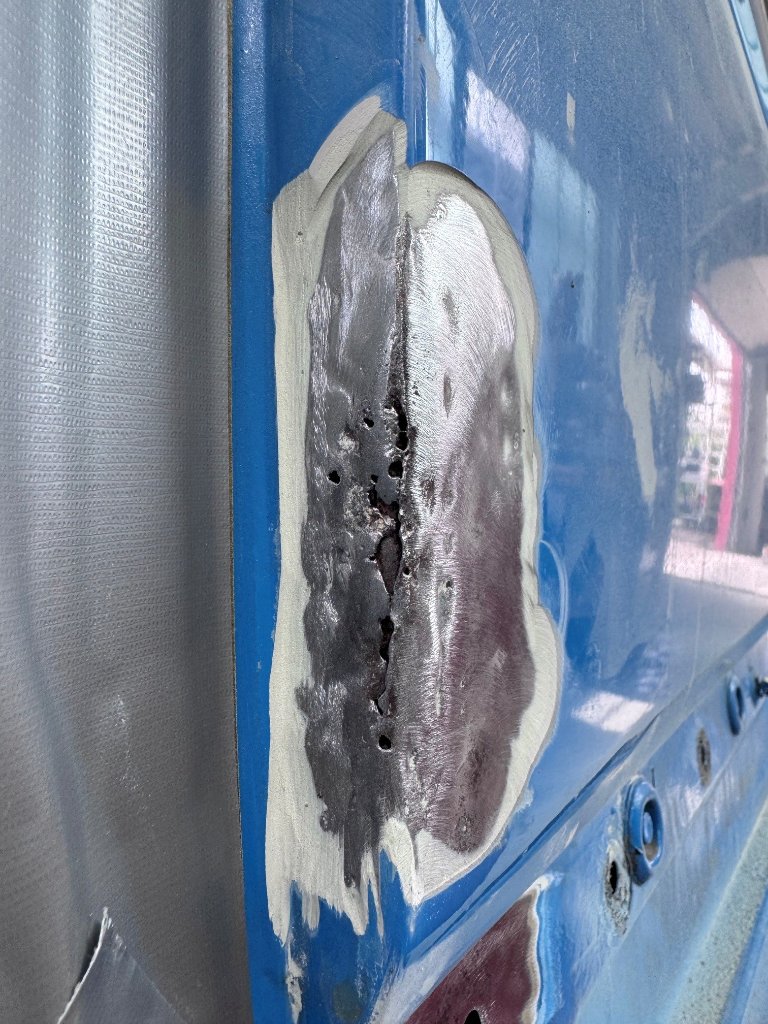

Ich hänge mich hier mal ran. Wir haben vor 1,5 Jahren den Sprinter kommplett lackiert nach einem Unfallschaden mit Fahrerflucht :evil:
Nun ist eine Stelle aufgegangen, die vorher gut vom Vorbesitzer zugespachtelt war.
Die Lackiererei hat die Stelle jetzt auf geschliffen und diese schlimme Ecke freigelegt, das Auto ist ja sonst rostfrei.
Was soll ich da machen? Sie würden es behandeln, grundieren, spachteln und lackieren. Kann ich danach von Innen was sinnvolles tun?
Oder rausschneiden :shock: Dann wäre ja rundum alles verbrutzelt danach.
So ein Mist.
Vielleicht hat ja wer eine Idee ...

Beiträge: 2754
Schau mal mit einem Endoskop dahinter. Die Stelle ist kein Beinbruch, wird aber bei unsachgemäßer Reparatur zum Dauerthema. Das Problem war nicht der unsachgemäße Spachtelaufbau, sondern die fehlende Rostvorsorge auf der ebenfalls zerknitterten Rückseite, die Kondenswasser ausgeliefert ist und nur grundiert ist. Da fehlte eindeutig Wachs.
Wenn dahinter noch mehr Rost ist, lohnt sich das rausschneiden und das einsetzen eines abgekanteten Karosseriebleches mit Absetzkante und Punktschweißung oder Stoß an Stoß stumpf geschweißt.
Wenn es mit den paar Löchern getan ist, modelliere nach der Grundierung mit EP die Stelle mit Aluspachtel nach und baue den Lack wieder auf. DAHINTER MUSST DU ABER DAUERHAFT FÜR DIE ABWESENHEIT VON SAUERSTOFF SORGEN! Also EP, wenn da noch kein Wachs ist und dann Wachs, Wachs, Wachs...Du kannst auch BOB-Rostversiegelung nehmen und im Abstand von höchstens zwei Stunden (bei diesen Temperaturen zur Zeit) zweimalig die Rückseite damit "vollsuden", aushärten lassen und dann Wachs, Wachs, Wachs...
Beitrag von Bobil »
Ich danke dir, außen macht ja die Lackiererei, den vertraue ich 100% , ich bespreche nachher was ich innen mache. Was ist EP?
