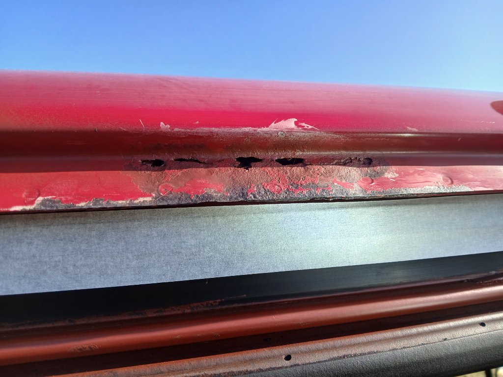

Ich gestern bei schönstem Sonnenschein den Fußboden weiterbauen wollen, Schiebetür auf und guck zufällig so hoch.... und sehe da Blasen unterm Lack. Große Blasen. Dort guckt man eher nicht so oft hin.
Also Leiter geholt und erschreckt festgestellt, dass oberhalb des "Regenrinnengummis" die Dachkante durchgerostet ist. Ich hab einen so gut wie rostfreien 906 aus 2016 und dann DAS!
Da oben ist das nix für den Klempner, das sieht man nur bei offener Tür und nur, wenn man danach sucht.
Mein Reparaturvorschlag (wir sagen dazu 'zeitwertgerecht'):
- "Regenrinne" vooooorsichig abziehen, das Teil verbiegt sich sonst.
- Entrosten von außen. Von innen kommt man eh nicht ran.
- Rostumwandler drauf, trocknen lassen.
- Grundieren mit Rostschutzprimer
- Sikaflex 252 (lag eh grad rum) über die Stellen. Anziehen lassen.
- Neulack in 2K. Eine kleine Minijet reicht. Da links und rechts Dichtnähte anschließen, kann man sehr gut abkleben.
- Regenrinne (mit im Profil enthaltenen werksseitigen Kleber) wieder anbringen, Gummihammer + Holzklotz.
- Hohlraumwachs von außen oberhalb des Regenrinnengummis satt aufbringen. Sonst steht in dem Profil gleich wieder Wasser.
- im Innenraum durch die Langlöcher im Türrahmen reichlich mit der Hohlraumsonde Wachs reinblastern. Es gibt kein "zuviel". Nicht bei Hohlraumschutz :idea:
Loch, schon mit Grundierung:

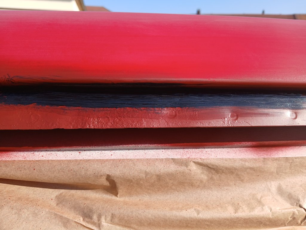

Mit Sika versiegelt:

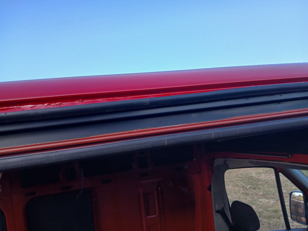

Lack drauf, man sieht das Sika nur bei geöffneter Schietü.
