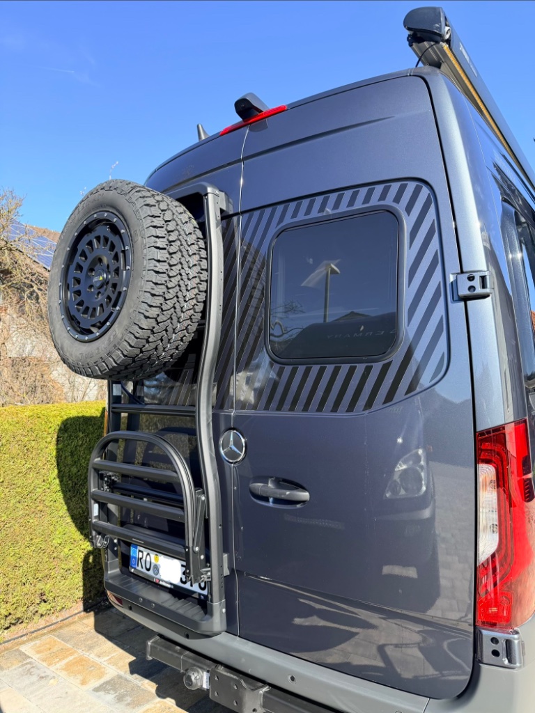

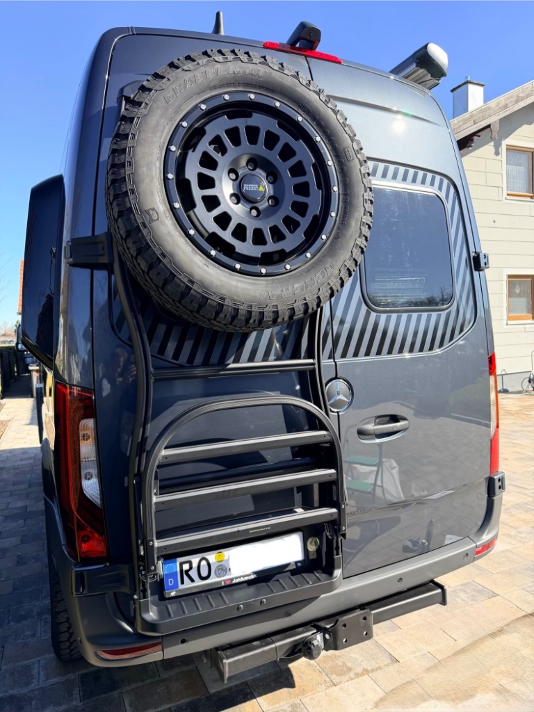

So, kurze Rückmeldung……
Backrack+ mit Wheel-Holder und Mini Rack sind drauf.
Die passende schwarze Hymer Alubox kommt erst nächste Woche an.
Aber das Reserverad ist echt stabil verstaut, so wie ich es mir vorgestellt habe.
Das Rack ist absolut bombenfest drauf.
Horst

Re: Wo Reserverad an Grand Canyon S
Sieht schick aus! Was mir allerdings bei so hoch angebrachten Rädern immer zu Denken gibt, wie praktikabel ist das?
Hast Du das Rad schon Mal runter, und vor allem wieder drauf gemacht? Wenn ja, wie, mit Leiter oder zu zweit?
Mir reicht da schon das am Wrangler auf Bauchhöhe zu wuchten...
Da hast du absolut recht. Hab immer noch „Rücken“ vom hochwuchten.
Allerdings muss man natürlich auch bedenken, wie oft braucht man so ein Ersatzrad im normalen Alltag. Wenn auf einer Reise wirklich ein Reifenschaden eintritt, kommt es auf den Aufwand auch nicht mehr drauf an, das Rad mit einer zweiten Person abzubauen oder einfach abzuwerfen.
Also hoffe ich mal, dass ich es so schnell nicht mehr abbauen muss. Oben hat es halt den Charme, dass man offiziell ohne zusätzliche Beleuchtung fahren darf.

Vom Schwerpunkt aus gesehen, wäre mir persönlich diese Montageposition des Rades zu weit oben. Bei dem Gewicht ist da schon ordentlich was los an der Hecktür.

Gibt es ein Gutachten dazu bei dem Halter ? Für mich sieht das grenzwertig aus mit der Rückleuchte und auch mit dem Kennzeichen. Mag aber täuschen.

Ja, irgendeinen Tod muss man sterben.
Hab jetzt auf die Schnelle keine für mich passendere Lösung gefunden.
Unten braucht’s die zusätzliche Beleuchtung, oben ist halt etwas schlechter für den Schwerpunkt. Für Leute, die es oft ab und anbauen auch schwer hoch zu heben.
Wenn ich sehe, wie windig teilweise diese Reserveradhalter von den ganzen verschiedenen Herstellern sind, ist dieser hier im Vergleich wie gesagt, bombenfest montiert. Radhalter max. 40 kg, ganzes Rack max. 80kg.
Komplettes hat exakt 39,2kg
Rad in der oberen Position (wie auf dem Bild) ohne Zusatzbeleuchtung erlaubt.
Zudem hab ich sonst nichts schweres auf dem Dach, was den Schwerpunkt negativ beeinflusst. Da gibt’s ja auch Leute die haben da oben den halben Hausstand dabei.
Ist ja original Hymer, die werden schon wissen, ob das darf oder nicht. Gutachten ist keins und brauchts keins. Nur so eine Art CE oder so ähnlich.
Zur Richtigstellung:
Das zusätzlich montierte Mini Rack ( auf dem Bild aktuell unten zusätzlich montiert) ist so offiziell nicht zulässig ohne Zusatzbeleuchtung. Oben anstatt des Rades Montiert, wiederum schon.
Hab ich selbstredend nur bei mir am Hof montiert, würde so nie auf die öffentliche Straße fahren.
