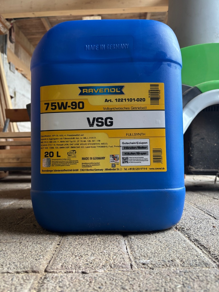

Die Suppe habe ich verwendet:
Beschreibungstext von der Herstellerseite:
RAVENOL Vollsynthetisches Getriebeöl VSG SAE 75W-90 ist ein vollsynthetisches Hochleistungs-Universal-Getriebeöl für den Einsatz in hochbelasteten Achsgetrieben.Es ist konzipiert auf Basis von hochwertigen synthetischen Grundölen mit einer speziellen Additivierung und Inhibierung, die eine einwandfreie Funktion des Getriebes gewährleisten.
RAVENOL VSG SAE 75W-90 ist geeignet für synchronisierte und nicht synchronisierte Schaltgetriebe, Verteilergetriebe und Neben-Abtriebe für die ein Öl nach API GL-5 oder API GL-4 vorgeschrieben ist.
https://www.ravenol-shop.de/getriebeoel ... -vsg-75w90
Mal sehen wie es performt.
Wegen der Dichtigkeit: der vorderachsträger ist ölfeucht. Weiß noch nicht ob es vom Motor kommt, oder von der Achse selbst. Aber jedenfalls nicht aus der einfüllöffnung oder ablassschraube, dort ist trocken.
Getriebe, VTG und HA sind bisher trocken gewesen.
Das Auto ist aber auch erst kurz bei bei uns und hat erst 18.400km.
Liebe Grüße
Jacob
