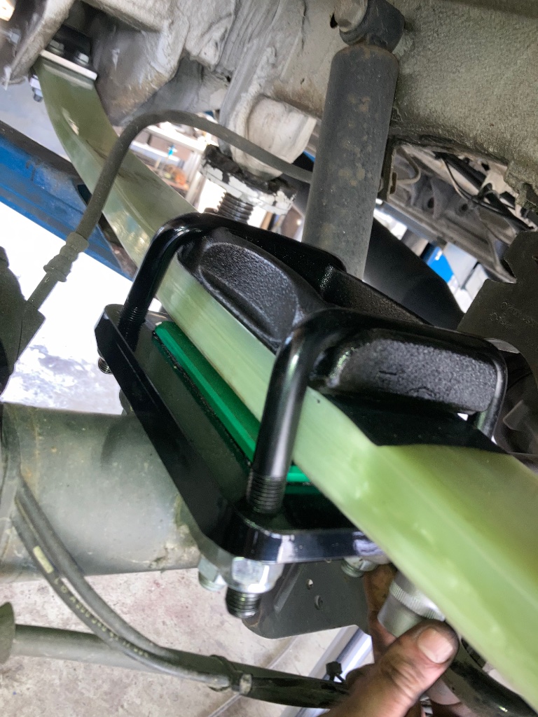

Re: Blattfedern hinten und Dämpfer wechseln
Servus,
gestern um 16Uhr war ich beim TÜV um die Federn einzutragen und auch gleich HU/AU.
Die Eintragung erfolgte genau wie im Vorfeld besprochen.
Mit all den neuen Schrauben machte es ein gutes Bild.
Fakten:
Meine alte Stahlfeder wiegt 23kg (A906 320 5906ZZ004).
23x2=46-2x2KGAdapterplatte-2x8,4kg GFK Federn =25kg
Macht bei mir eine Gewichtseinsparung von ~25 kg.
Das Radhaus = Karrosserie wanderte 2,5-3cm nach oben.
Morgen hohl ich die Papiere und dann geht´s zur Zulassung.
Zum Fahrgefühl kann ich nur sagen, dass es sich besser anfühlt. Aber ich denke es ist reine Einbildung, weil ja die Hinterachse jetzt mehr Weg zum federn hat bis sie am Gummi aufliegt. Somit keine objektive Meinung hierzu.
Nebenbei: Ich tankte die letzten Male Superdiesel und aktuell HVO100. Dieselpartikel bei der AU im Abgas.....400 ! Ja richtig 400
.........Grenzwert 250 000
Servus Anton und Martin,
ich bin seit dem Umbau jetzt ca.3000km gefahren. Immer 500km hin und zurück über teils schlechte Ungarische oder wie gestern erst, kroatische Straßen. Großteil aber Autobahn.
Mein Fazit ist, dass sich der Umbau für mich in zweierlei Dingen geloht hat. Zum einen hab ich 25Kg weniger auf der Waage und damit mein Ziel von 3570kg erreicht. Zum anderen kommt die Karosserie durch die Adapterplatte um 27.7mm weiter nach oben und neutralisiert somit die C15 Tieferlegung. Diese 27.7mm sind, durch eine höhere Blattauflage, beliebig nach oben erweiterbar...80mm,90mm.
Ich bilde mir ein, dass die GFK-Blattfeder eine höhere Federrate haben muss, weil das harte Durchfedern der Hinterachse jetzt weicher, und der Fahrkomfort besser ist.
Nur um diese These zu untermauern, wollt ich jetzt auch kein Data recording an den Sprinter basteln
Da es mir in erster Linie um die Machbarkeit der Sache ging, lag der Fokus nie beim geldverdienen. Und mal ehrlich, sind doch allein schon die Teilekosten recht hoch, und das für (nur) 25Kilo Einsparung.
Ich frag jetzt mal meinen Spezl mit der Fräserei, nach Preis und Termin. Und bei Gelegenheit beim TÜV-Prüfer.

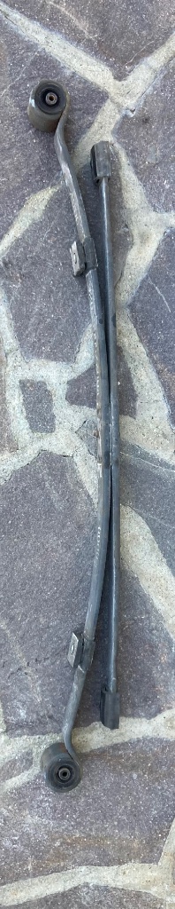

- Beiträge: 1165
Hat jemand eine Idee woher man CT1 Tilgeremente (Gummi-Elast-Metall) beziehen kann? Habe grad keinen EPC Zugriffder.harleyman hat geschrieben: 09 Mai 2023 07:49 CT1 oder nicht ist technisch egal, wenn es nur um Funktion geht.
Die Schwingungstilger werden dauerhaft auf die Blattfeder aufgepresst. Es sind quasi Klötze, die in Gummi gelagert sind.
Ich versuche das einfach mal mit meinen Worten auszzudrücken... Diese gummigelagerten Klötze dämpfen Anregungen,
die aus dem Fahrwerk / der Achse ins Fahrzeug dringen könnten ab.

- Beiträge: 1165
Ich will sie ersetztn um garnicht irgendwas bzgl Schwingungen als Nebenwirkung zu bekommen, weil sie sich ablösen.
Hab bis jetzt auch nichts gefunden. Selbst den aktuellen Rest wieder ankleben bringt nix weil es dann nicht schwingfähig wäre. :

- Beiträge: 1165
Ich habe bei Mapco nachgefragt, sie bieten Federn mit den Tilgern an MAPCO-72993 der Vertrieb kann bisher aber die Tilger (Gummi-Elast-Metall) nicht einzeln in den Verkaufslisten finden. Scheint eine spezielle 4x4 Zusatzausstattung zu sein, die Resonanzen bei "70 to 75 mph" (Quelle Erfahrungsberichte sprinter-source) verhindern soll. Diese soll speziell bei geringem Beladungszustand wahrnehmbar sein. Teilweise wurden bei Kundenbeanstandung die Federsätze getauscht auf die Variante mit CT1, wenn der Verkaufsberater oder Kunde diese anfangs nicht (bewusst) gewählt hatte.
