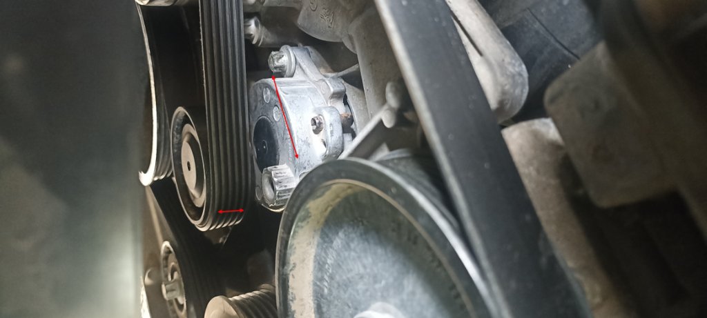

Liebes Forum,
OM651.
Der Keilrippenriemen wandert auf der Rolle vom Riemenspanner links/rechts.
Und der Riemenspanner bewegt sich vor/zurück.
Video:
https://streamable.com/84miw6
Jetzt hatte ich aber vor einem Jahr (vor 20tkm) alles neu gemacht:
- Riemenspanner
- alle Rollen, Riemen
- Freilauf Lichtmaschine
Riemenspanner hab ich ausgebaut: Kein Spiel an der Rolle.
Woran könnte es liegen?
Oder ist das noch normal?
Danke
Bild:
OM651.
Video:
- Riemenspanner
Danke
Bild:

Re: Keilrippenriemen wandert auf Spannrolle
Kurze Rückmeldung:
Die Riemenscheibe der Lichtmaschine (der Freilauf) eierte. Ca 1mm Radialspiel.
Ich habe die Lichtmaschine überholt (neue Lager) und jetzt ist das Radialspiel bei <0.1mm
Das Wackeln der Spannrolle ist jetzt weg.
Allerdings wandert der Riemen immer noch leicht links/rechts auf der schwarzen Rolle.
Ich laß es jetzt erstmal so....
Nochmal danke für alle Hinweise!
